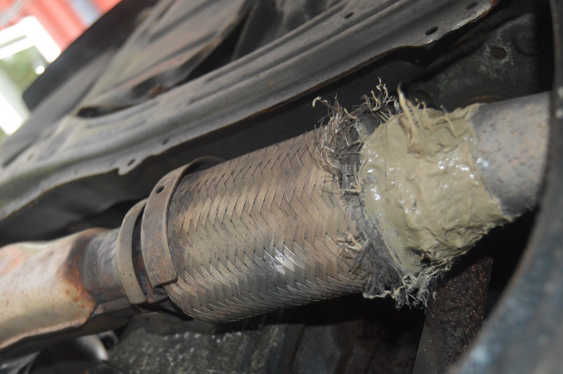

Idag "fixade" jag avgasröret.
flexslangen hade ju helt enkelt lossnat i ena änden, så den lövtunna plåten hade spruckit hela vägen, dessutom hade ena fäste vibrerat sönder.
Började med att dra isär avgasröret, på själva ytan där dom ska sitta ihop smetade jag rikligt med gungum, sen tog jag ett spännband och spände ihop rören max, lät det torka ett tag och slipade sedan bort utanpåliggande gungum, och loppade fast flexslangen i röret, det blev sådär, plåten är ju lövtunn och nån slags fjäderstål(?) men det håller ju ihop lite iaf. ..Efter det lade jag ett heltäckande lager gungum runt hela.
Sen avr det fästets tur, lyckades fixa in det och spände fast med spännband, sen svetsade jag, detta var skitsvårt att komma åt och svetsa med röret kvar på bilen, så det blev sådär, men det håller ju för stunden.
Nu borde det vara tätt, ska provstarta i morgon, och även hållas på plats hyfsat.. tillräckligt för en besiktning ? hoppas det, tillräckligt för en vinter ? hoppas det med..

Såhär såg min lagning ut, det syns ju inte men det är faktiskt svetsat under..
DSC_5193 (Medium).JPG (211.86 KiB) Visad 9901 gånger
Man ser ju också att jag fått "fläta upp" väven för att komma åt själva flexen undertill och svetsa direkt i denna.. borde väl snygga till det där, typ vika tillbaka väven i alla fall men men.

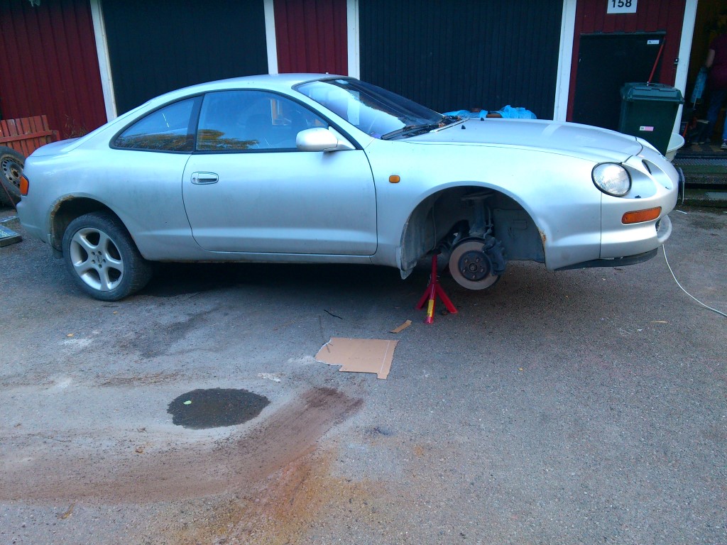

När jag provstartade idag (med bilen på bockar fortfarande) så noterade jag direkt att det puffade friskt undertill, och det var lätt att se att det INTE kom från min lagning, utan från skarven katalysator avgasrör, den var rätt rostig också, så lite snabbt stålborstande i regnet, sen på med gungum där också, sen ner med bilen på hjulen (fick förstås montera höger fram först) och invänta min besiktningstid 2.5 timmar senare.
Två timmar senare startar jag bilen och kör tilol dekra, anledningen att jag kör just dit är för att jag har fått en kupong om efterkontroll för 150:- där, nåväl, redan när jag startar bilen hör jag att det pyser lite undertill fortfarande, men jag kör ändå, när jag är framme låter jag bilen stå på tomgång och den låter f-f-f-f-f undertill, grr.. men men, jag går in och anmäler att jag är där (så fort deras lunch slutat) och dom säger "Nää, vi har ingen tid bokat på den bilen.." suck.. jag får kolla deras lista och ser min andra bil (saaben) i listan, klantglenn har förstås bokat in fel bil, det är ju saaben jag meckat med konstant de sneaste veckorna och det regnumret jag har i huvudet, otroligt klumpigt, jag fröklarar problemet och dom tycker att "Okej, då avbokar vi den och lägger in denna bilen, inga problem", oväntat smidigt faktiskt.

Iaf, oljebytet gick ju bra (även om man i vanlig ordning svär över idiotin med plastgrejerna som täcker filtret) och jag hällde i helsyntet, dock upptäckte jag ju snabbt varför dne lät mer, min fina gungum-lagning hade spruckit i bitar så det läckte, däremot höll mina svetsar så det var därför det lät hyfsat lite.
