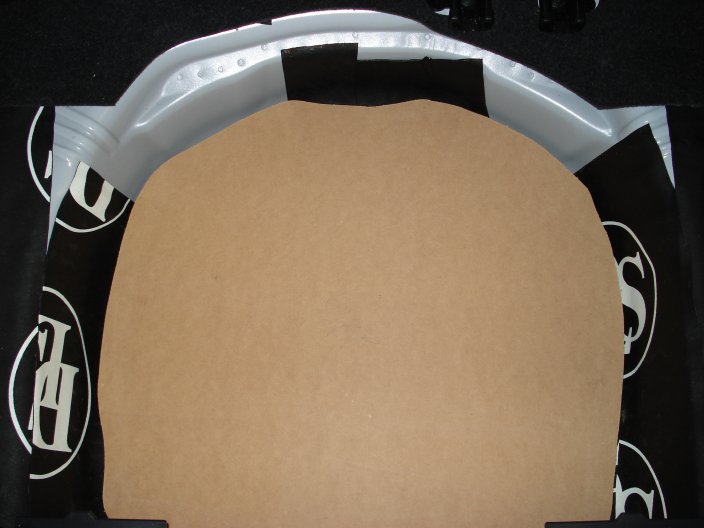

Re: BMFYaris: Bilstereoprojekt i Yaris, extrabatteriet

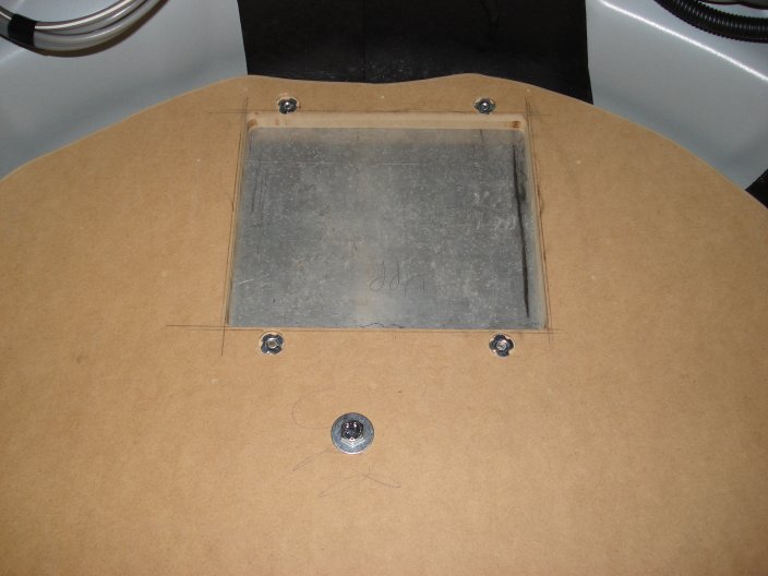

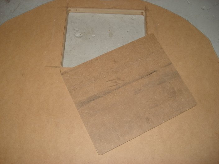

Börjat med extrabatteriet mm som ska ner i reservhjulsbaljan.
Började med att göra en sågmall och gjorde sedan ett golv i 19mm MDF.
Därefter fräste jag ut ett hål för extrabatteriet och tillverkade sedan en
fräsmall.
fräsmall.
- Sågmall
- 32.jpg (29.34 KiB) Visad 10351 gånger
- Golvskivan
- 33.jpg (44.22 KiB) Visad 10351 gånger
- Fräsmall till aluskivan
- 34.jpg (40.96 KiB) Visad 10350 gånger

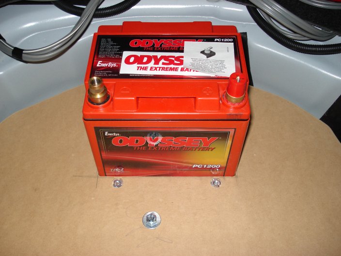

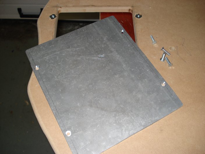

Fräste sedan till en aluskiva som extrabatteriet ska stå på. Den är 5mm tjock.
Extrabatteriet ställs sedan ner i hålet på aluskivan. kanterna gör att batteriet
inte kan röra sig i sidled.
- Aluskivan
- 35.jpg (48.56 KiB) Visad 10342 gånger
- Aluskivan fastskruvad
- 36.jpg (44.11 KiB) Visad 10346 gånger
- Extrabatteriet
- 37.jpg (65.08 KiB) Visad 10342 gånger

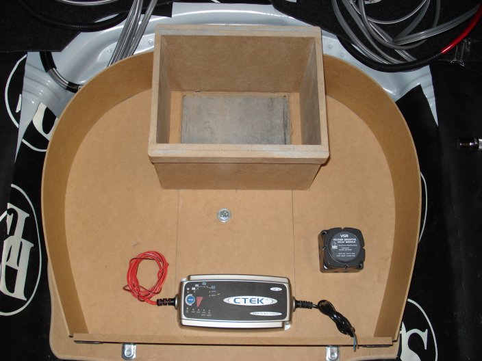

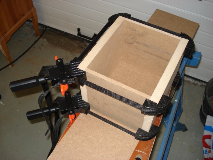

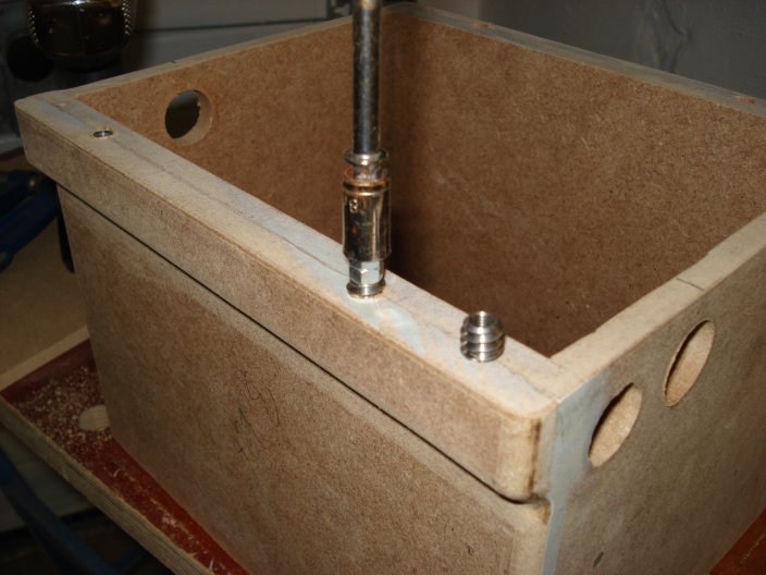

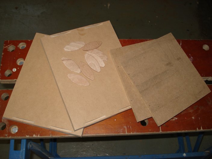

Sågar till batterilådan i 10mm MDF. Fräser ut spår med lamellfräsen (kexmaskin)
och sedan limmas allt ihop. Smidigt att slippa använda skruv. Varför kommer ni
förstå senare.
Drar fast insatsgängor till locket.
förstå senare.
- Batterilåda
- 38.jpg (45.06 KiB) Visad 10342 gånger
- limmas ihop
- 39.jpg (60.4 KiB) Visad 10346 gånger
- Insatsgänga
- 40.jpg (59.5 KiB) Visad 10342 gånger

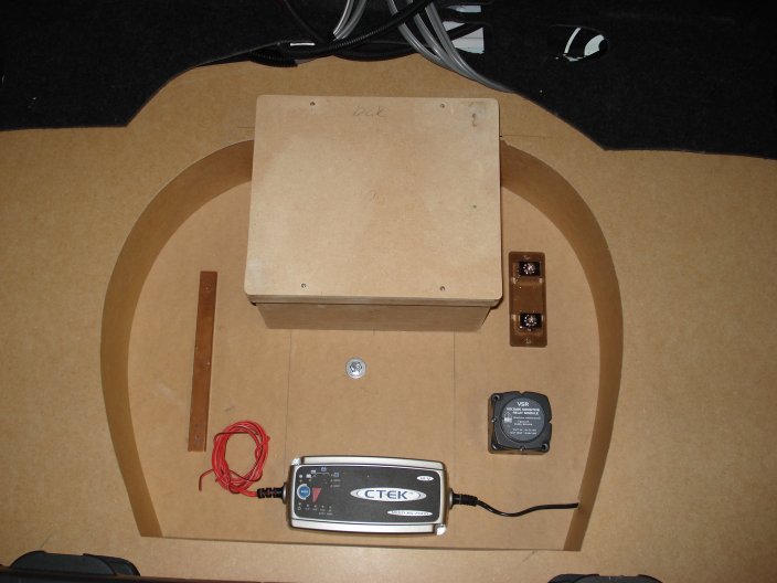

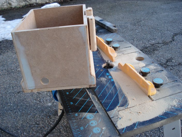

Fräser till locket på batterilådan och monterar sedan allt i skuffen.
Sågade till sidor i vanlig masonit för att få till en snygg böj.
Gjorde sedan en "golvskiva" i masonit med. Är bara till för att täcka
och få det snyggt. Inget ska monteras i den. Allt för att spara vikt.
- Fräser till locket
- 41.jpg (94.48 KiB) Visad 10344 gånger
- Sidor på plats
- 42.jpg (60.5 KiB) Visad 10345 gånger
- Med golvskivan
- 43.jpg (47.97 KiB) Visad 10342 gånger

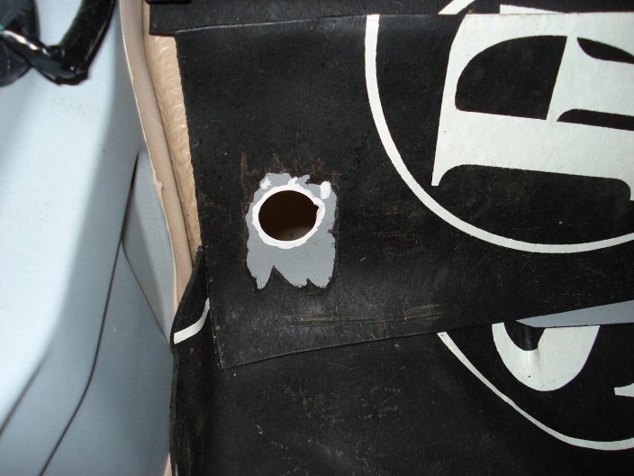

Re: BMFYaris: Bilstereoprojekt i Yaris, bygg-update 3/4

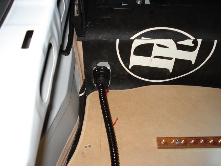

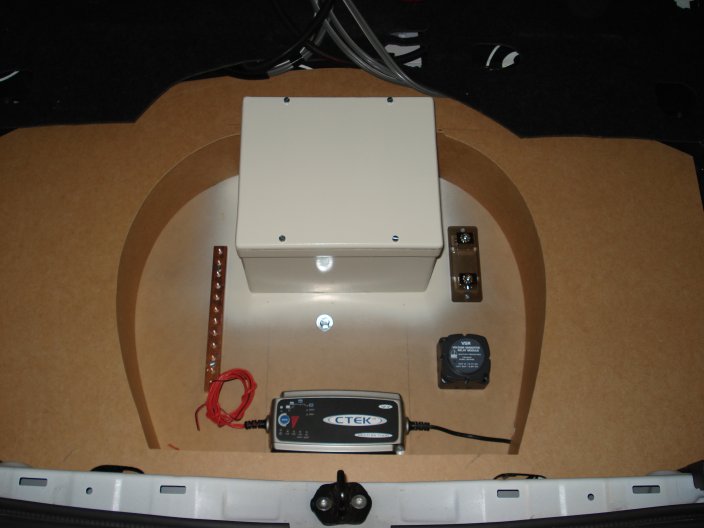

Fick barn för dryg en vecka sedan så det går lite långsammare just nu men
jag jobbar på i alla fall. Lite nytt har hänt. Har lackat ena delen av batterilådan
och har även monterat en 230V kontakt under bilen. Nästa del är att börja fixa
med fästen för slutstegen samt DSP-boxen.
- 44.jpg (60.27 KiB) Visad 10216 gånger
- 45.jpg (50.6 KiB) Visad 10214 gånger
- 46.jpg (40.07 KiB) Visad 10214 gånger

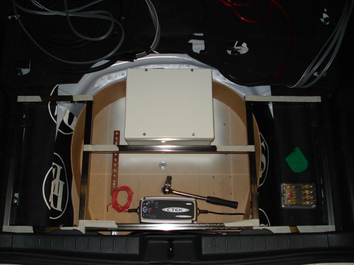

Re: BMFYaris: Bilstereoprojekt i Yaris, bygg-update 8/4

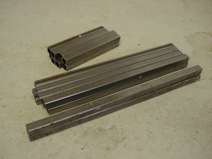

Givetvis händer det lite trots den lilla nya knodden här hemma.
Har köpt fyrkantsrör, 20*20mm. 8meter har det gått åt. Såhär ser racket
ut just nu. Håller på att testa att se att allt funkar som jag vill innan jag
svetsar ihop det.
svetsar ihop det.
- Rören tillkapade
- 47.jpg (53.72 KiB) Visad 10172 gånger
- provmontering
- 48.jpg (50.03 KiB) Visad 10172 gånger
