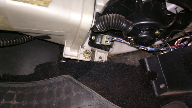

Det blev mek igår igen.
Benny polerade vevstake, jag byggde motor, Rikard skruvade tillbaka delar (som vi inte längre kom ihåg hur de skulle skruvas dit )
vi felsökte dessutom fläkten. Den var inte spänningssatt. Reläet som ska mata den klickade dock. Säkringarna var hela osv.

Re: Celica GT4 (ST165) 1988
Hmm.Är fläktmotstånden hela?
Trådarna har en tendens att gå av.Fast då brukar iofs fläkten gå på full fart.
