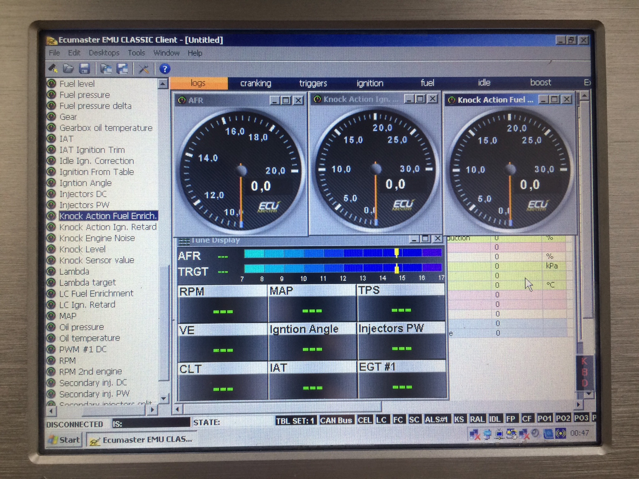

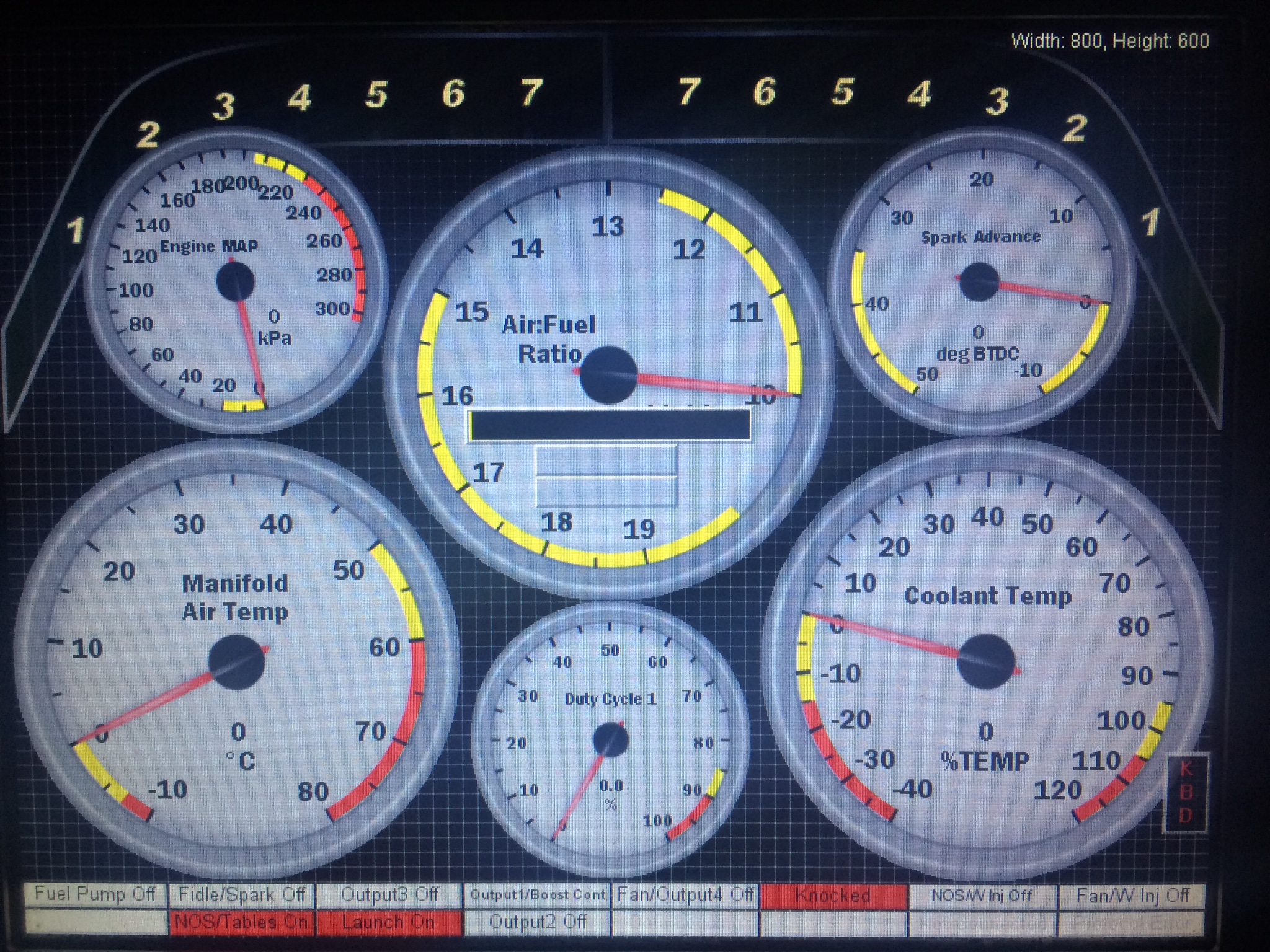

Spiidfriik skrev: tis 09 apr 2019, 10:17:41 Jag tänker ha en dubbel-DIN androidstereo som jag kör dashen från sprutet på.
Ja, jag har själv samma idé.
Jag satt o lekte lite med med denna lilla truckdator med pekskärm som jag har i min ägo. Tunerstudio MS som jag använder till min Celica fick jag till en trevlig dash till.
Idag trixande jag in Ecumasters mjukvara som är till Supran. Fick det att funka efter lite pyssel. Vet ännu inte som det finns en liknande dashfunktion som tunerstudio har. Men det verkar kunna funka i Supran också. Inte lika snyggt som tunerstudio dock.
Fördelen med denna dator är att den är wimdowsbaserad och har således alla tuningfunktioner. Vet inte om man har det med en android dash..?
