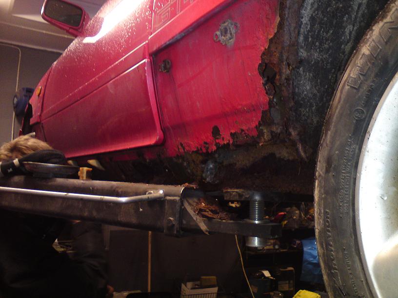

Här kommer lite av dagens bravader
- Suck
- DSC01037.JPG (81.3 KiB) Visad 4766 gånger

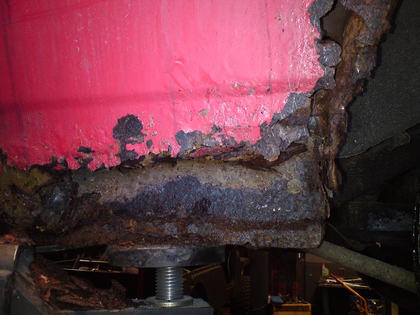

- Under kjolarna fanns det inget kvar av trösklarna.
- DSC01035.JPG (94.67 KiB) Visad 4766 gånger

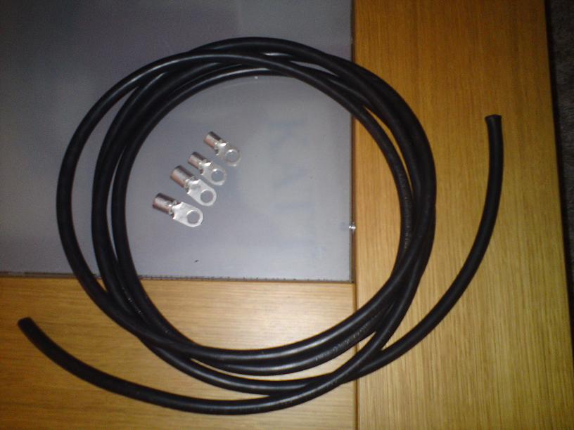

- Kabel till bak montering av batteri.
- DSC01032.JPG (67.26 KiB) Visad 4765 gånger

Re: Scape_2_paradise Celica GT-4 ST165
ojdå lite rost angrepp xD mycket rostlagning framöver
lite rostigt där du..
Ojoj, det brukar tydligen se ut sådär har jag förstått av andra som lagar St165´or. Inte kul.
