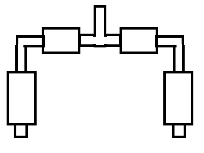

Funderar fortfarande på hur jag ska göra med avgassystemet. En liten tanke jag har är att få ditt två ljuddämpare till. och att ha 3 tums utblås istället för 4 som där är nu. Vad ligger åsikterna på hur ljudnivån blir av detta. Mycket lägre ljud eller knappt märkbart. (Bild på nuvarande system finns på sida 1)
Och för att gå hitech så funderade jag på om man kunde montera ett "cutout" spjäll vid förgreningen så att man kan köra med antingen ett eller två avgasrör för att reglera ljudet.
Går ju att köra med ett rör hela vägen men jag vill gärna ha utblås både på vänster och höger för utseendets skull.
Precisionsritning i Paint hur jag har tänkt :)
