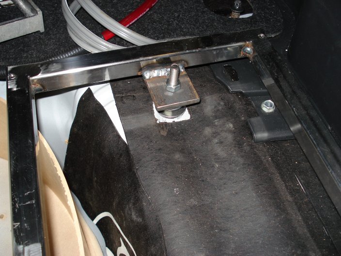

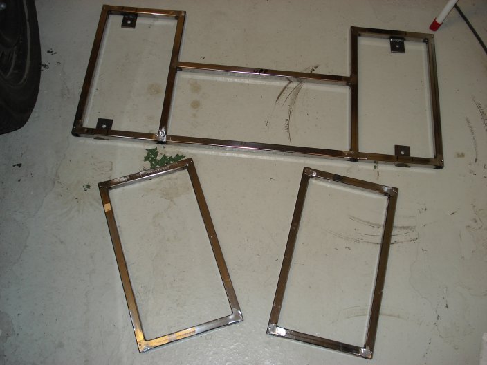

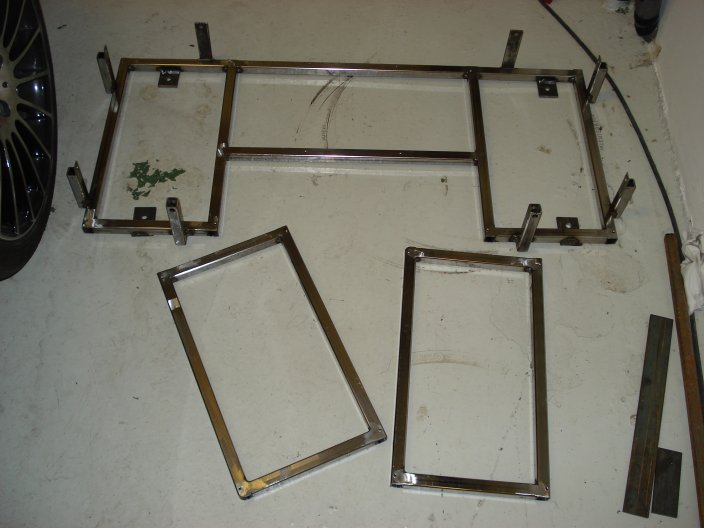

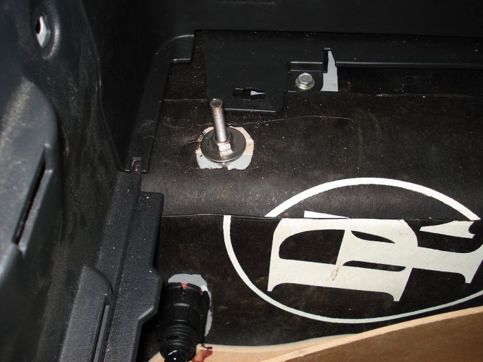

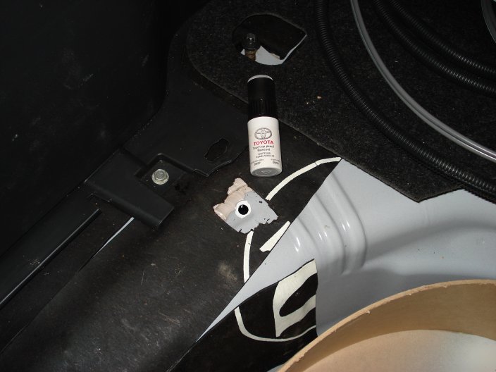

Givetvis händer det saker även på måndagar. Undre delen av slutstegsracket är fädigsvetsat
och jag har passat in fästpunkterna till det. 4st rostfria M8 bultar är fastdragna i golvet för
att fästa racket med. Givetvis är hålen målade och så.
- Svetsat
- 49.jpg (50.14 KiB) Visad 11268 gånger
- Hålet målat med färg för rostskydd.
- 50.jpg (49.93 KiB) Visad 11268 gånger
- Rostfri M8-bult
- 51.jpg (62.89 KiB) Visad 11268 gånger

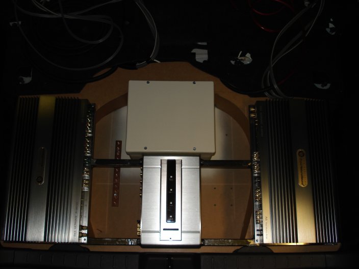

Racket fastskruvat och klart. På sista bilden är slutstegen ditlagda på plats och även
DSP-boxen för att man ska se hur det ska sitta. Passar bra.

- Fastskruvat
- 52.jpg (82.32 KiB) Visad 11261 gånger
- Racket monterat
- 53.jpg (49.18 KiB) Visad 11260 gånger
- Med slutsteg och DSP-box
- 54.jpg (40.4 KiB) Visad 11260 gånger

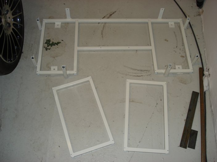

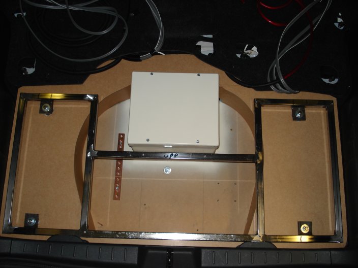

Re: BMFYaris: Bilstereoprojekt i Yaris, bygg-update 12/4

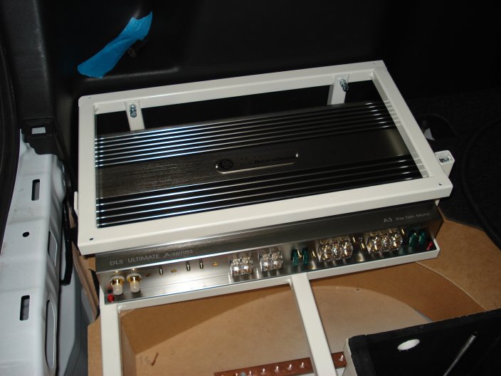

Då har jag hunnit en liten bit till då.
Svetsat fast fästena till de övre stegen och lackade sedan hela rackat
vitt för att matcha batterilådan.
- 55.jpg (52.68 KiB) Visad 11109 gånger
- 56.jpg (42.52 KiB) Visad 11110 gånger
- 57.jpg (58.83 KiB) Visad 11109 gånger

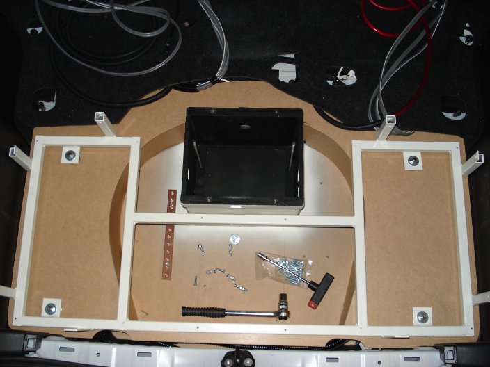

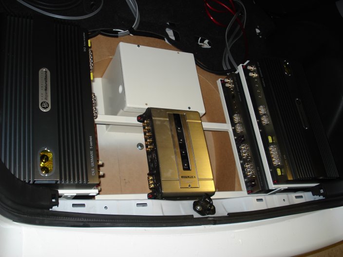

Och såhär ser det hela ut monterat i bilen då. Sitter som berget för de som undrar.
Bara att polcka ut allt igen och börja dra rätt kablar och klä det som ska kläs.
- 58.jpg (56.75 KiB) Visad 11107 gånger
- 59.jpg (52.99 KiB) Visad 11108 gånger
- 60.jpg (53.02 KiB) Visad 11106 gånger

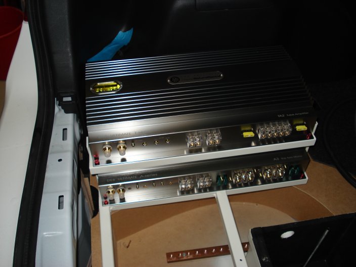

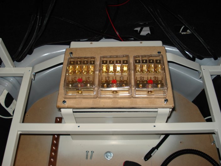

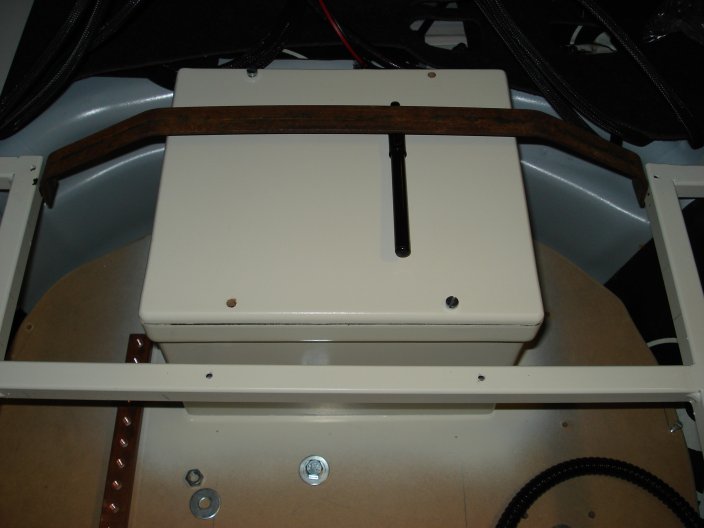

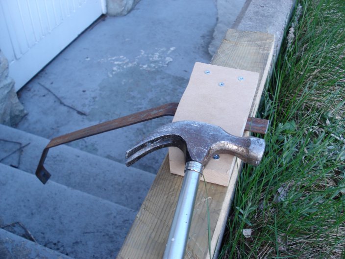

Re: BMFYaris: Bilstereoprojekt i Yaris, bygg-update 16/5
Vart lite mycket på jobbet och så kommer det vara ett tag framåt men lite har jag hunnit med i alla fall.
Gjorde stag i 30*3,5mm stål som jag fick fixa ett eget sätt att knäcka till i rätt vinkar. De lackas
sedan vita och skruvas sedan fast i slutstegsracket. Ovanpå det skruvas en MDF skiva fast där
säkringshållarna ska sitta.
- 61.jpg (78.95 KiB) Visad 11039 gånger
- 63.jpg (37.43 KiB) Visad 11039 gånger
- 64.jpg (58.15 KiB) Visad 11036 gånger
