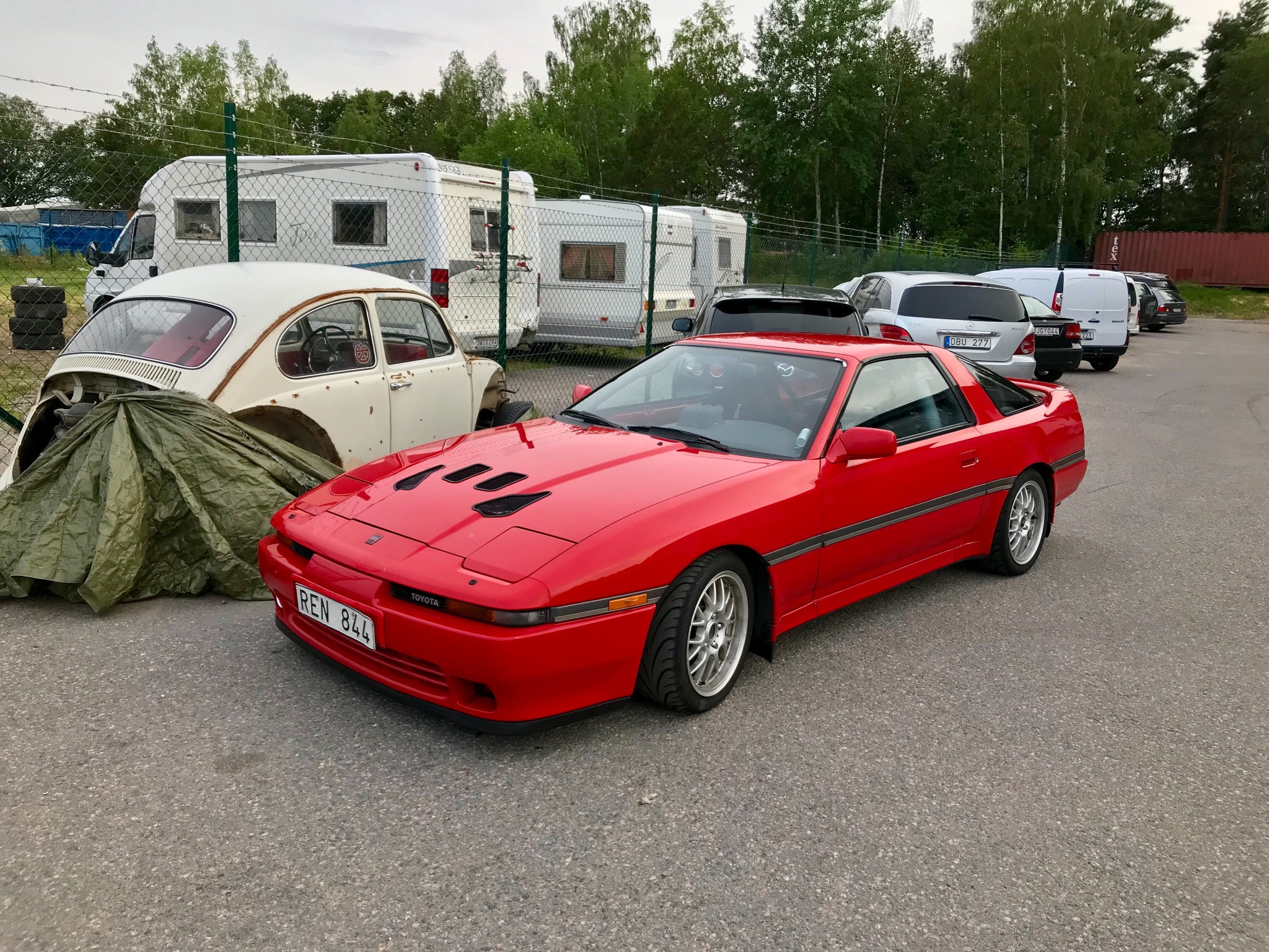

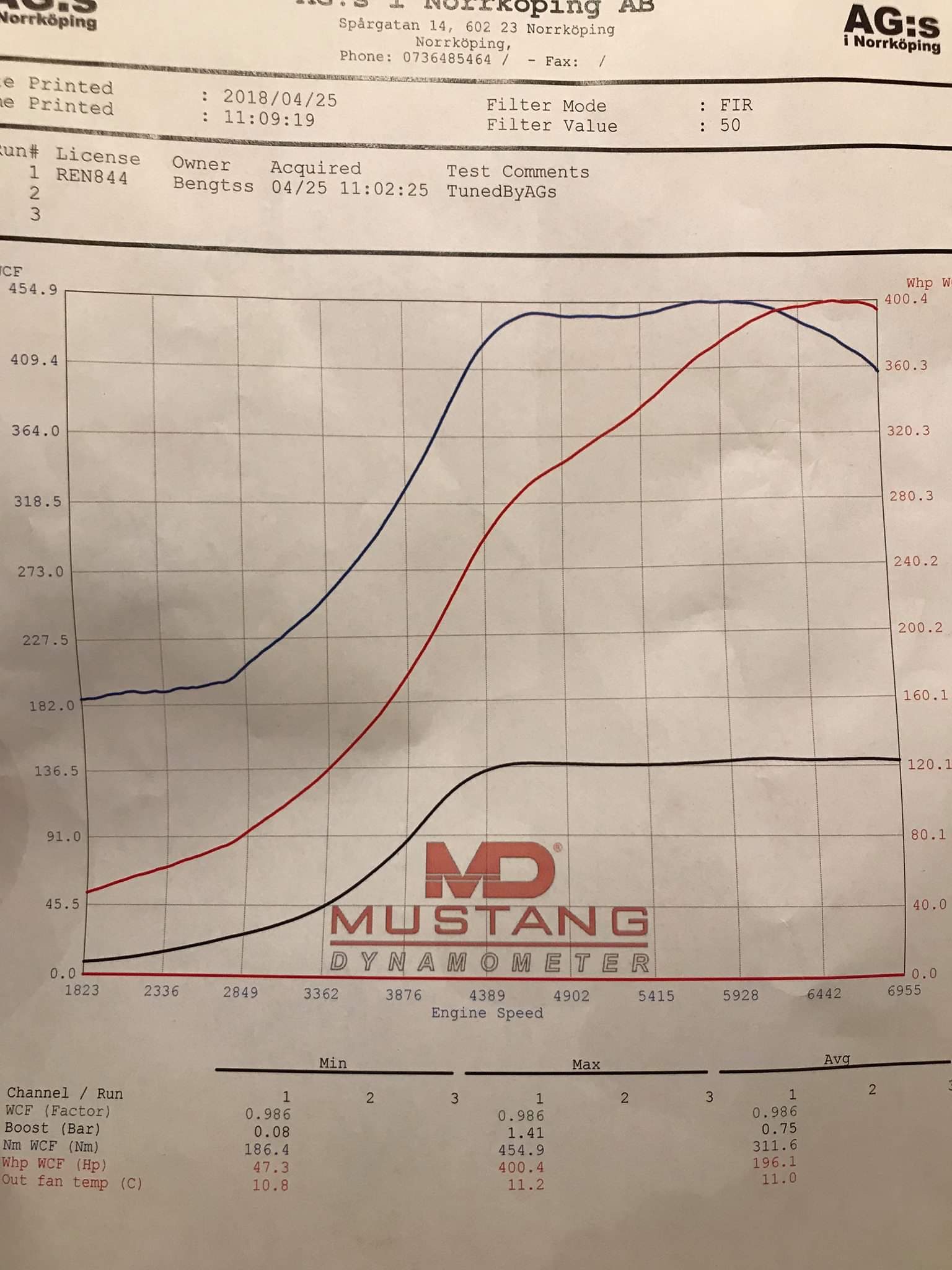

Hej hej
Har inte blivit mycket mekande för mig då min supran har funkat klockrent hela sommaren.
Blivit 6 trackdays och 150 mil gata
Bliv 400hk på hjulen hos ag:s 20hk mer än förra året.
Kommer lite bilder från sommaren

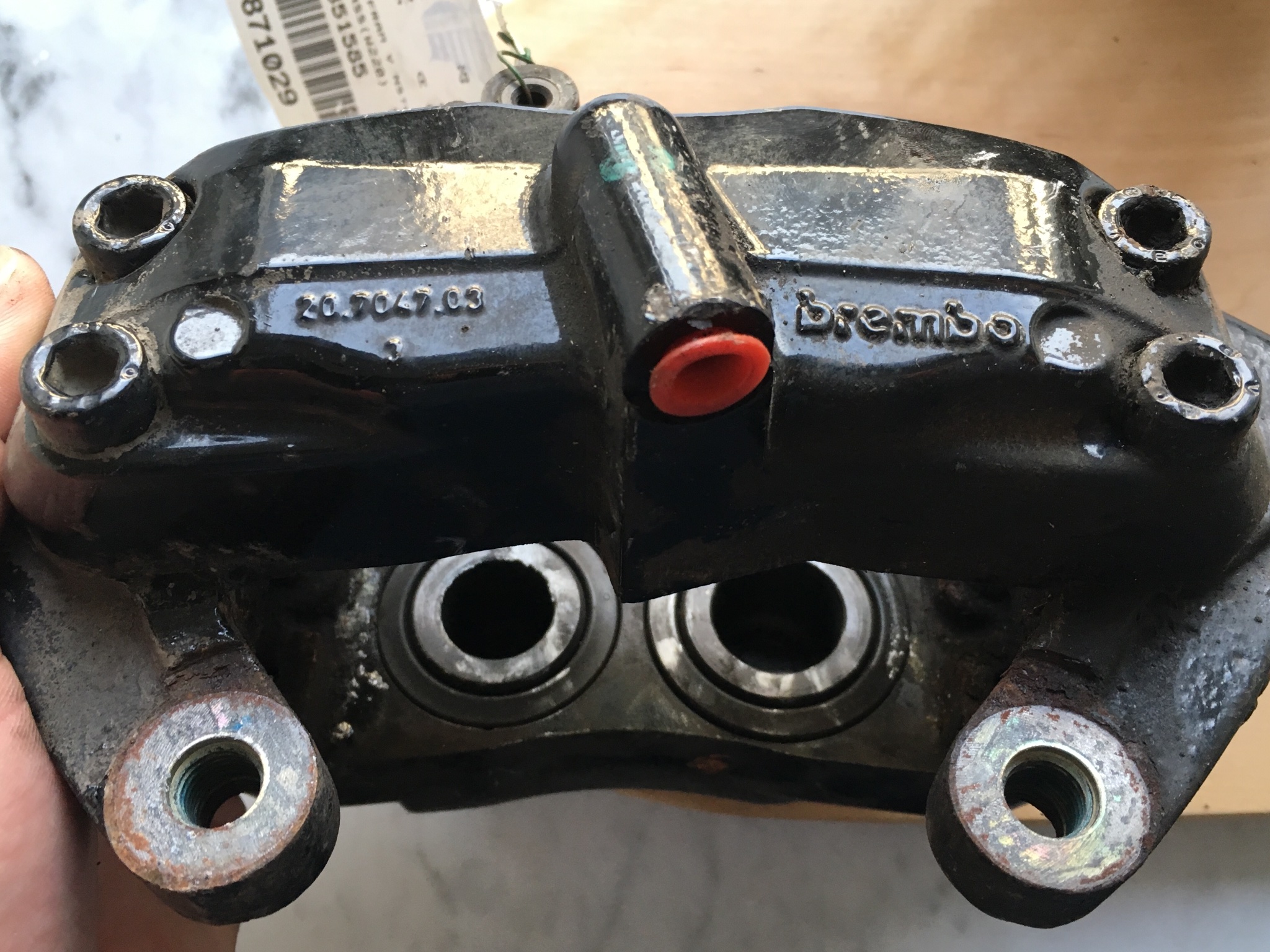

Under vintern kommer det att bli större bromsar.
Blir 330x32 skivor och 4 kolvs ok från Mercedes w220 s500.
Ok:en passar rakt på man behöver bara centreringsrimgar till skivorna då Mercedes har större nav.
Här är en bild på ok:en

Problemet med att äga en Toyota är att den bara fungerar
Haha nedå skämt åsido, fan va kul att du varit ute å kört bana och att det har fungerat bra! Det vart bara en bandag för mig i somras men kommer bli flera nästa sommar
Hoppas vi möts på banorna då
Intressant det där med Merca bromsarna, hur lyckades du reda ut att dom passade?

Re: Supra MKIII Projekt
ja det är en otroligt stabil maskin och stark drivlina
ja helt klart värt pengarna att köra bana sjukt roligt men man märker direkt att man behöver större bromsar.
Har kört med original storlek i 2 säsonger med slitsade skivor och carbotech xp10 belägg och det funkar typ hahah
kommer bli bra med 330x32 skivor istället för 302x28 som original är.
bromsarna hittade jag på ett forum i usa, finns jätte mycket info i USA om dessa bilar då supran är jätte populär där
i och med att skylinen har haft import förbud där tidigare.
jag är gärna med TCS på bandaga om det blir en på mantorp eller anderstorp
har kört sviestad och gillade inte den banan
