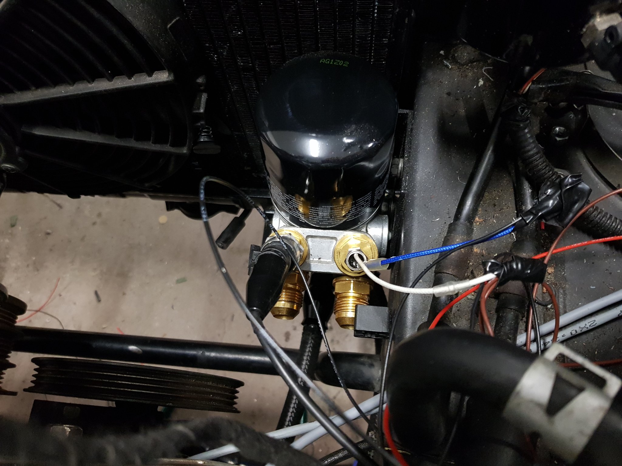

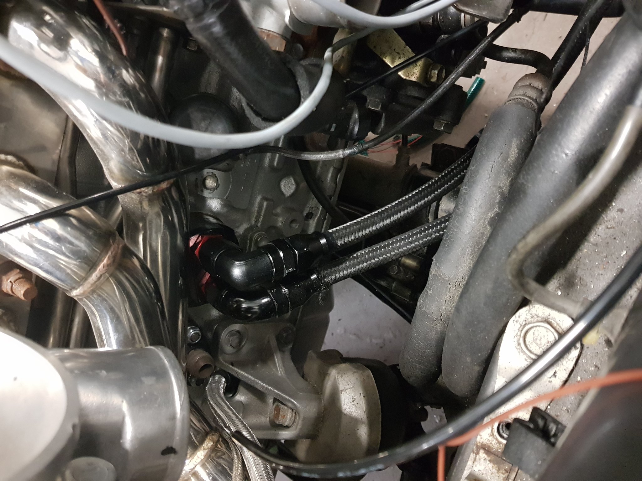

Blev ett par timmar idag igen. Bla slangar till/från mitt lilla oljetorn. :)

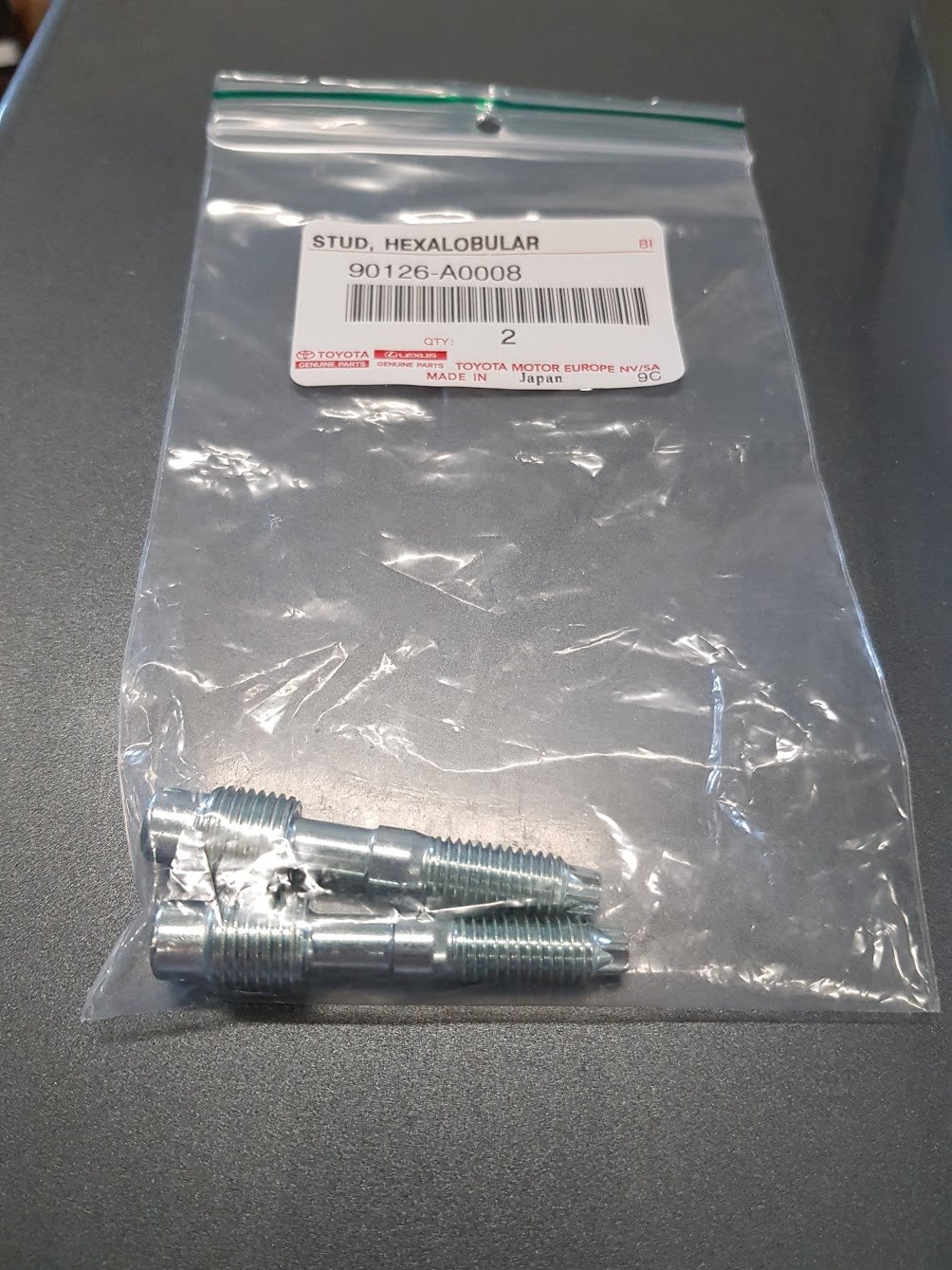

visste inte riktigt hur jag skulle montera mina nya bosch knacksensorer i de gamla hålen, först var jag inne på svarva en förminskare eller borra hål i en bult å gänga. men sen visade sig att Toyota själva hade löst problemet åt mig :)
Hela 60kr kostade dom :)
