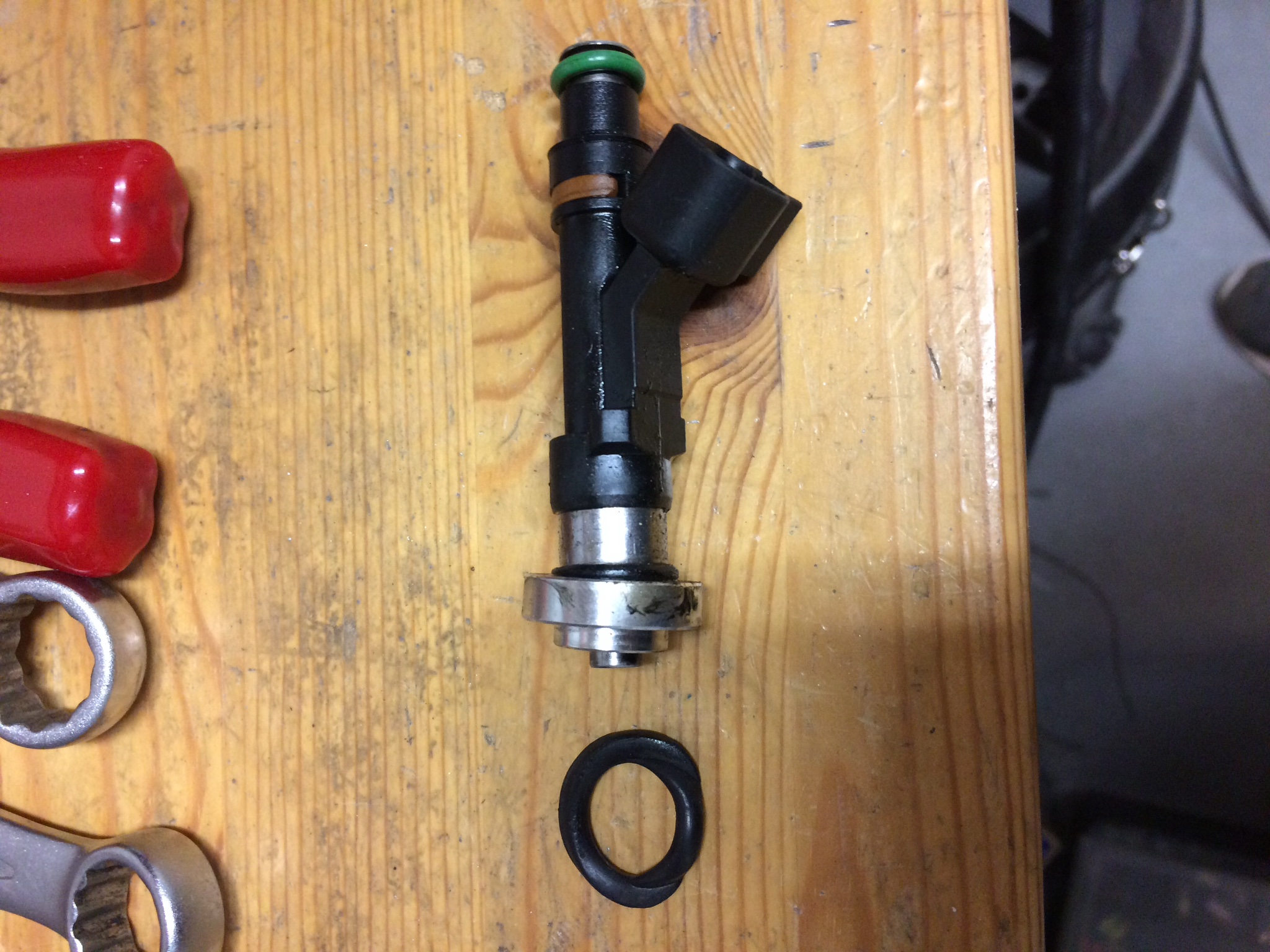

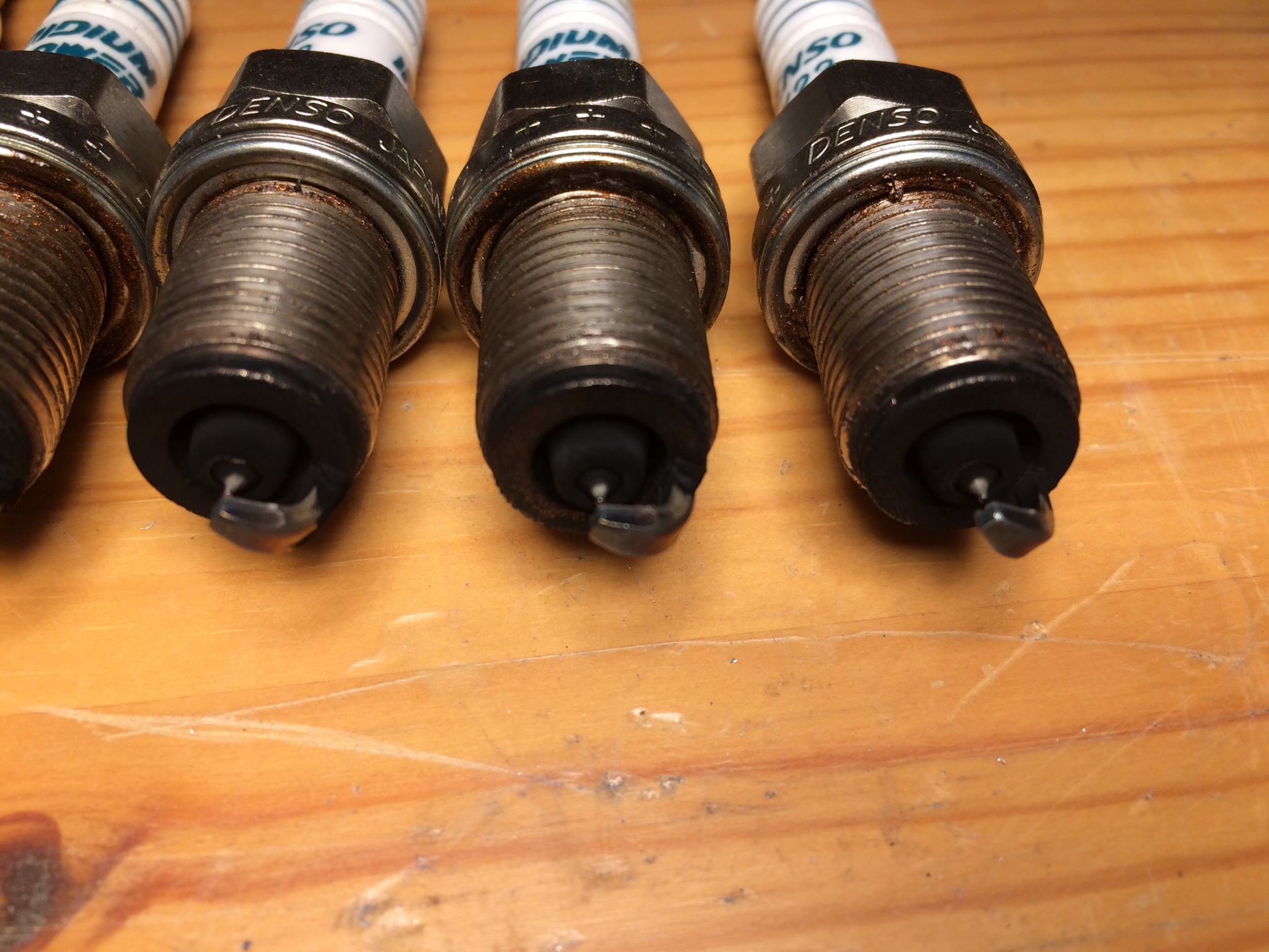

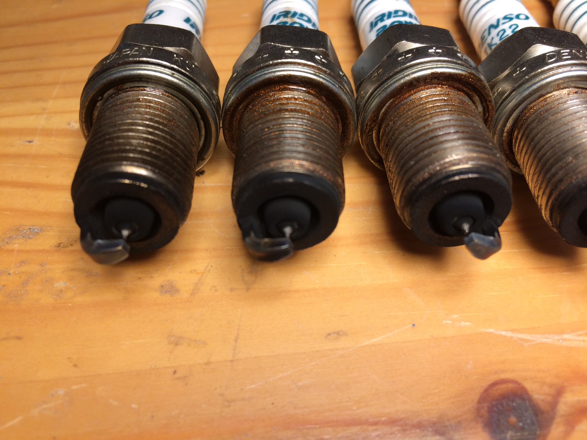

Här kommer bilderna...
Siften ser ok ut fastän kanske lite väl sotiga. Får se om de sotet brinner bort sen vid hårdare körning.
Hittade en klämd o-ring vid en spridare men tror inte den har läckt.
