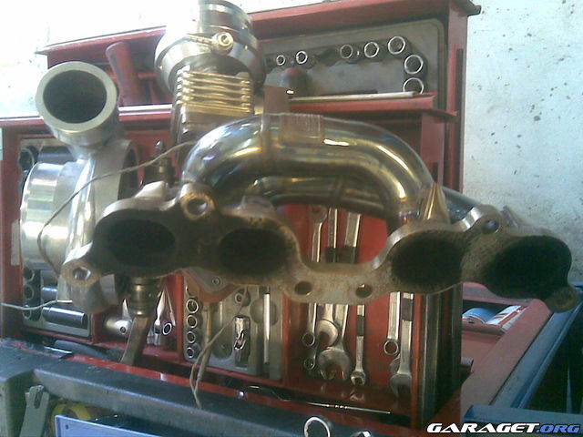

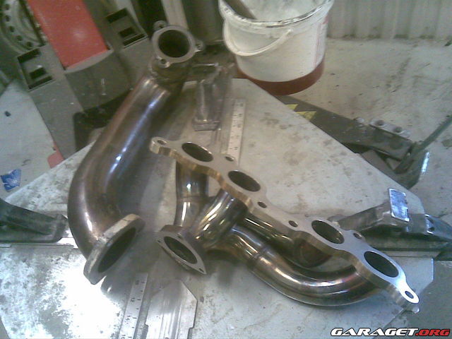

Nu har jag rivit i den lite igen, ska till å fixa lite avgaslekarge inför ombesikningen. Grenröret ska planas å downpipen ska svetsas om. Ska riva ner lådan å byta urtrampningns lager till veckan också, men jag gruvar mig lite för det, så jag fixar klart avgassystemet först :D
så här ser grenröret ut när det inte är plant :evil:
allt borta

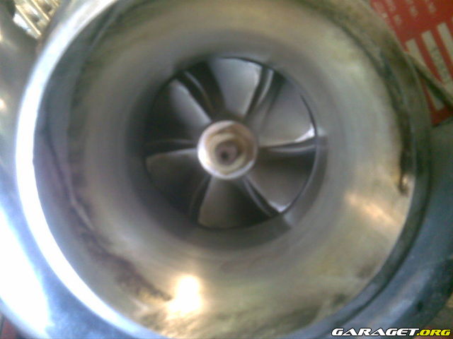

Så här kan det gå om det är nån som sätter dit låsringen dåligt på kompressorhuset :roll:

så där då va grenrör å downpipe planat =), får pakningarna i morgon så då blir det att sätta ihop allt å kolla avgasvärderna. Har ju sista besiknings dag på fredag så man är ju ute i god tid :roll:
