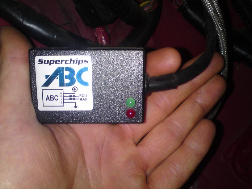

Idag hittade jag en liten låda som var kopplad till ECU.
"ABC Superchips". Något som vet vad den gör? Är det något att ha?

efter lite goggling så verkar det som den kan ta bort fule cuten och ändra din tänningskruva lite.. Men du sa att ´din ecu inte verkade vara original.. vad stog det på den..

Den tar nog enbart bort eller höjer fuelcuten, med det inkopplingschemat som var på boxen, så kan den inte ändra tändningen.
