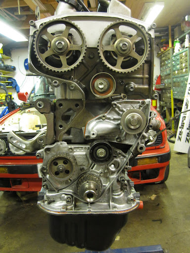

Här är iaf några bilder från de timmar som blev av. Det går inte snabbt, men det går framåt än så länge..
Korsdrog toppen i 4 st 20 nm steg upp till 80nm.
Vattenpump på plats.
Nu väntar bla en kamrem på sin tur att monteras

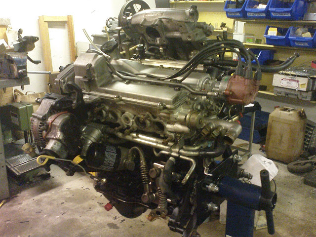

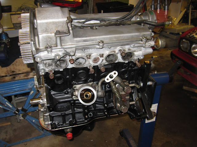

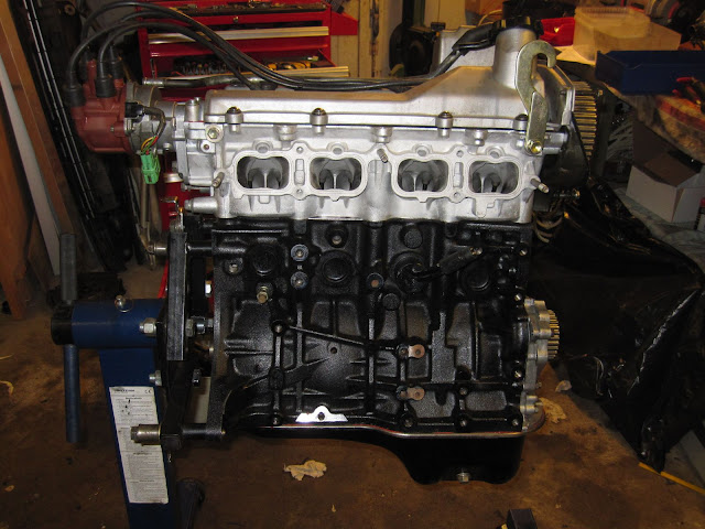

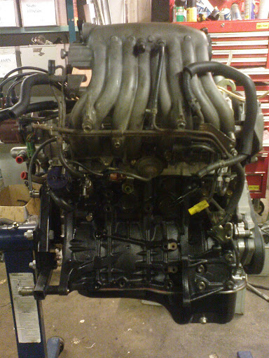

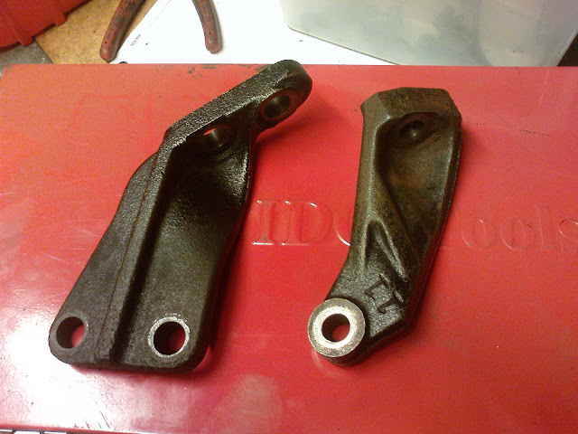

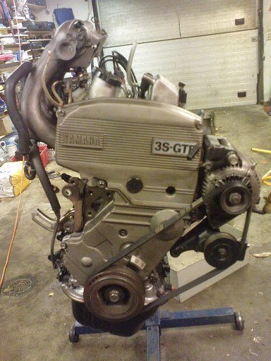

Har nu vart en stund till i garaget och monterat ihop lite fler delar. Kamremmen, spridare, insug, generator, lite slangar å fästen på plats. Men den stora "vart-ska-den-häääera-saken-sitta"-problematiken har precis tagit sin början.. Även fast jag ska ha 2 uppsättningar av allt (2 motorer isärplockade) så har jag ändå svårt att hitta skruvarna, känns som jag har för få skruvar eller att ja gömt en låda med massa skruv någonstanns... Aja, det har löst sig hittils så går säkert bra, tar massa onödig tid att leta saker bara.
Är det någon som kan förklara vart dessa fästen ska sitta?
Ja tycker om att dokumentera med bilder så här kommer några på dagens resultat.. (Kanske prima om någon har lust att använda bilderna för att markera istället för att berätta vart fästena ska vara? Synd att jag bara hade mobilkameran dock. Någon som tänkt på att "dock" är ett najs ord..? Inte? Nähä.. De är det iaf. Slut på parentes..)
