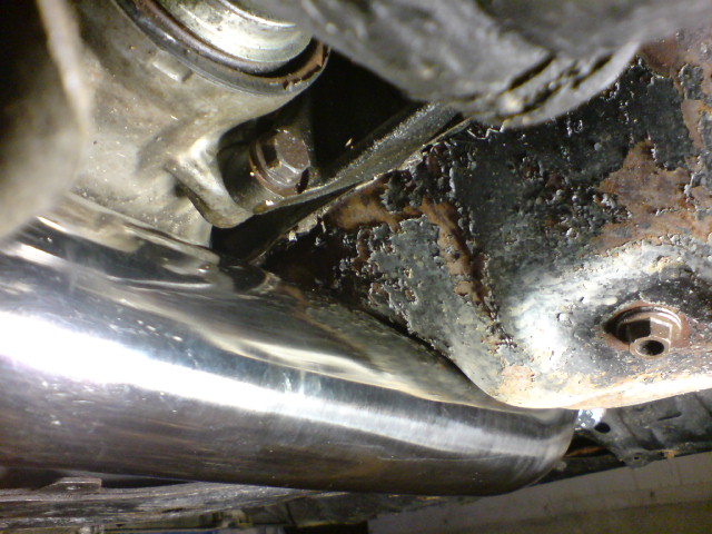

Det avgassystemet får ju inte plats(2-3/4" istället för 2.5").:( Är det friare utrymme på ST185 kanske?
Jag får väl börja modda.Det hade jag ju liksom ingen lust och tid med just nu.

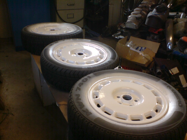

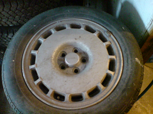

jag har iaf köpt ett par Camryfälgar av Cheetah1.Det ska bli spännande att se hur dom ser ut på denna bil.
2K epoxyprimer sedan vanlig sprayfärg och klarlack,får se om det håller. :?
Jag har beställt nya däck,dom borde dyka upp om några dagar.

Dom passar grymt bra på den bilen :)
Det är trångt med avgaset på alla GT4'or, men jag försöker klura ut var den där bilden är tagen ?

Glenn skrev: Det är trångt med avgaset på alla GT4'or, men jag försöker klura ut var den där bilden är tagen ?
Framvagnsbalken och motorn e det väl som syns i bild.. tycker mig känna igen oljetråget.. :)

Just precis.Det är själva tråget som är ivägen,får jag upp röret en liten bit där så blir det nog rätt både vid flänsen och vid tvärbalken.

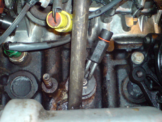

En liten bonus med detta är att fryspluggarna helt plötsligt blev åtkomliga,så nu ska jag fasen dit med en motorvärmare. :lol: 8-)

Självklart så knackade jag in hela pluggen i motorn. :oops: (inte nog med att jag fick all glykol över mig utan att kunna komma undan).
Den skymtar inne i hålet. :?
Med en magnet lyckades jag lirka fram pluggen,men att sen få ut den ur hålet var nog det värsta jag har gjort inom bilmekande,händerna är helt blodiga. :cry:
Nu sitter det en värmare där,dock så är jag lite osäker på om det blir tätt,jag tyckte att den glappade för mycket.
Vad kan den där bulten till vänster om värmaren vara till tro? Någon sådan finns iaf inte på 3S-FEblocket.

Sitter det inte nåt stödstag till downpipen där ?
Det vanligaste när man knackar in en plugg är ju dock att låta den ligga där, men jag gillar det inte själv,
dels sabbar den kylningen (iaf teoretiskt sett) och så tycker jag inte om tanken på att ha lösa grejer som åker omkring i motorn, om än i en kylkanal.

Njä,inte till downpipen,det är baksidan av motorn det där.
Att lämpa pluggen i motorn kändes helt otänkbart.Jag var påväg att plocka ur hela motorn igår. ;)

E det inte till insuget då.? alltså ska det inte sitta ett stag till insuget där.?
Re: Celica ST165 1988 3S-GTE
Elof_power skrev:E det inte till insuget då.? alltså ska det inte sitta ett stag till insuget där.?
Njä,det sitter 2st stag till insuget redan. Jaja skitsamma.

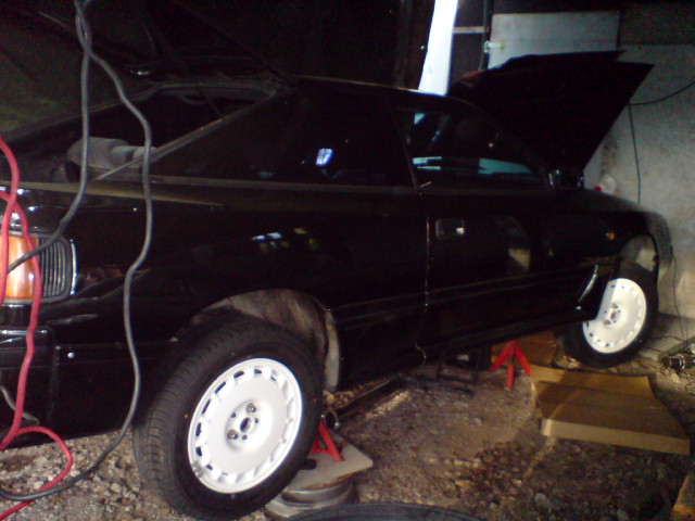

Jag fick på dom nya däcken idag.Provar lite med bilen på pallbockar.
Tydligen så hjälpte den inte att banka bulor i avgassystemet för att det ska gå fritt.Det är dessutom så snett så att det tar i golvet.:(
Jag blir tvungen att kapa upp främre delen och svetsa om det.Jag köpte ju detta system (Toyosport) för att det skulle passa,annars hade jag ju byggt ett själv eller låtit det gamla sitta kvar. :x :thumbdown:
Det verkar iaf som om det blev tätt vid motorvärmaren.Jag har bara låtit motorn gått i någon minut men men..
