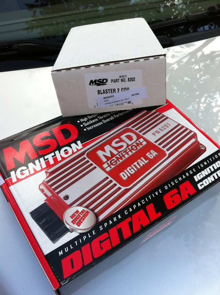

Hmmm det är inte bra att bo nära Dalhems... :?

Inlägg av Toyspeed »
Finfint!!
Behöver du inte nån form av Tachadapter också?
behövde jag. Fast de kanske är annorlunda med det steget du använder??

Inlägg av MrNize »
Toyspeed skrev:Finfint!!
Får se om jag behöver det. I så fall får jag burna bort och köpa en... :)

Inlägg av Proberas »
Berätta gärna hur du installerade det sen :) siktar ju på samma effekt så efter läst att toyspeed fått problem vid 376hk så skaffade jag med. Mig en sån :)

Inlägg av MrNize »
Proberas skrev:Berätta gärna hur du installerade det sen :) siktar ju på samma effekt så efter läst att toyspeed fått problem vid 376hk så skaffade jag med. Mig en sån :)
Det verkar som att man kan koppla in den mellan tändspolen och original tändsteg så jag hoppas på att slippa en tachaddapter. Men det vet jag snart.. :)

Re: MrNize´s MR2 turbo
Här ska det minsann gnistras. :)
