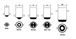

Någon som kan bekräfta vad lampsockeln heter för mitt bak/bromsljus?
TCS Wiki säger att det är en BA15D men jag tror det är fel. Borde vara en BAY15D så man inte kan vända den fel, eller?
Jag har tyvärr inte möjlighet att kolla själv då bilen står avställd 40 mil bort.
Gissar på att Celica T16, T18 och T20 har likadan sockel som min st182.

Brukar vara BAY i bakljuset på alla toyor om det är samma lampa till broms och bakljus.
Re: Fikarummet
Tack! Det var det jag trodde också för om jag förstår det rätt så kan man sätta en BA15D på två sätt i hållaren och då borde glödtråden för t.ex bromsljus kunna lysa istället för glödtråden för bakljuset?cheetah1 skrev:Brukar vara BAY i bakljuset på alla toyor om det är samma lampa till broms och bakljus.
PS: Ska ändra på TCS wiki sen. Det står dock samma lampa (BA15D) på teknisk data för st165 och st205... undra om det också är fel då?
