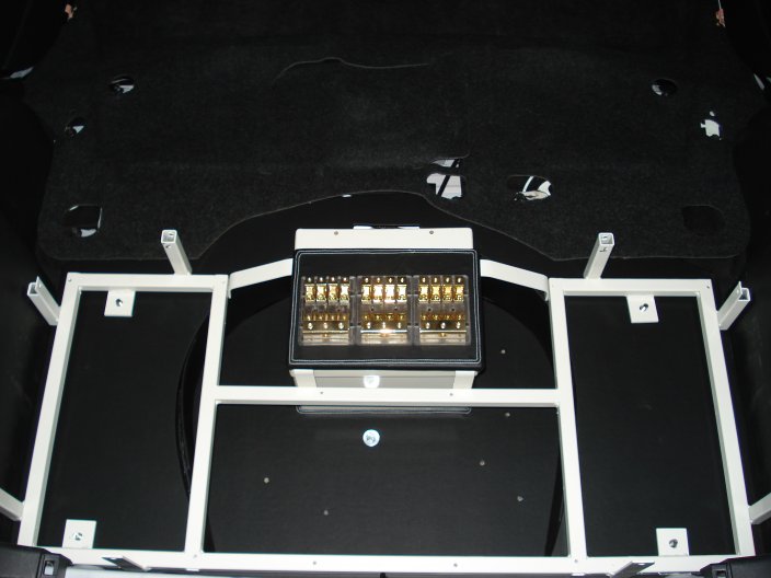

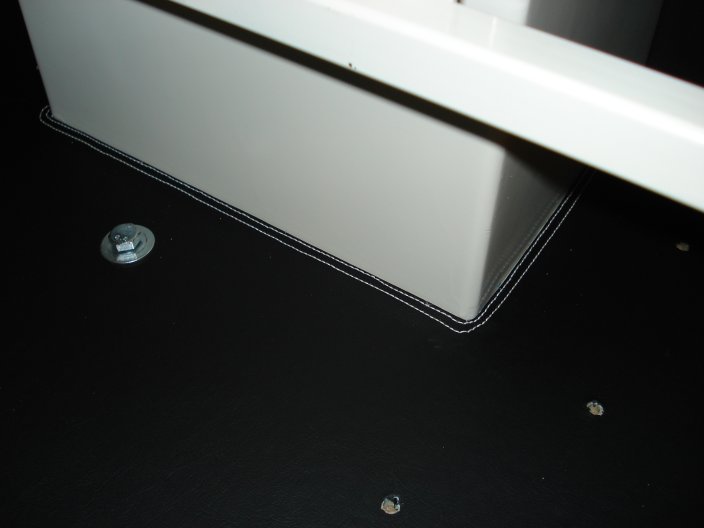

EFter att ha väntat ett tag på vinylen (limmet var restat) så var det dags att ta fram symaskinen och
fixa sömmarna som jag ville ha. Sedan spraylimmades allt med 3M's Fastbond 30. Använder kompressor
och färgspruta. Här är det slutliga resultatet på plats i skuffen igen.

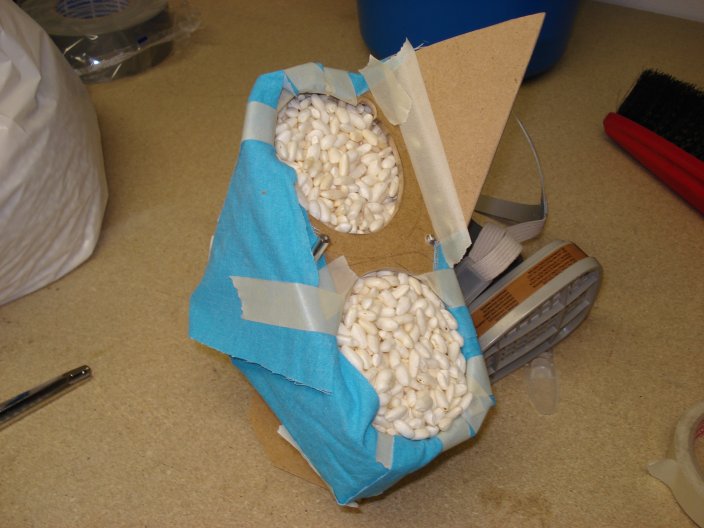

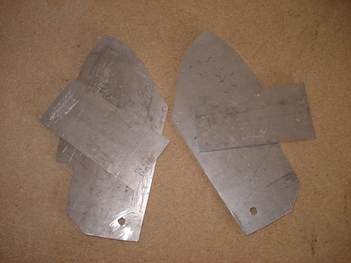

Långt uppehåll här då. Vad har hänt? Jo, var på kurs i fem veckor med jobbet och kom hem lagom till
midsommarveckan. Jag öste på som f*n och slet med framsystemet. Hade några idéer på hur jag
skulle göra. Mellanregistren ska sitta i slutna lådor på en liter så det är lite trix att få till.
Jag hade en bild på hur det skulle vara. Mallar tillverkades. Volymen stämde och och jag fräste till
delar i 5mm aluminium och började plasta...

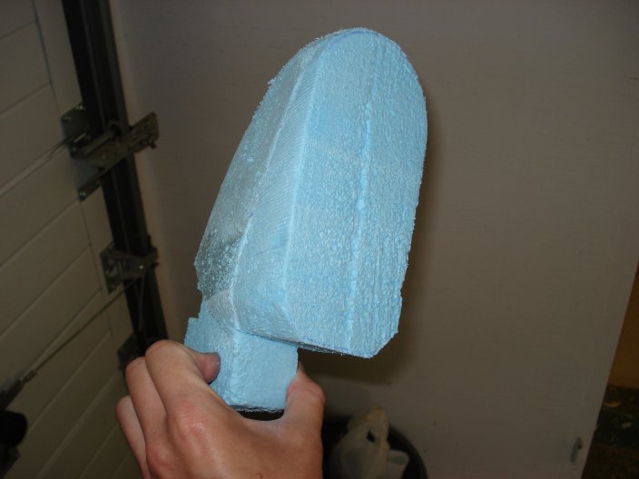

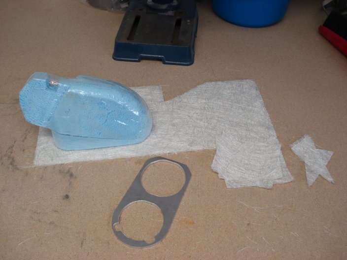

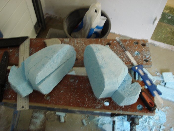

Och ungefär i det här läget knackade det på garageporten. Idiot som man är så öppnade jag porten och
in kom... Mr.Murphy!
Idén sket sig fullkommligt och delarna hamnade i soppåsen och jag började tänka igen. Såg några bitar
innotan som låga och skärpade ovanpå några däck. Hmm, detta kommer bli grymt!
Fram med raspen och fila till formarna. Jag plastar utanpå dom och karvar ur innotanen efteråt och
har kvar fina snygga slutna lådor. Vad kan gå fel?

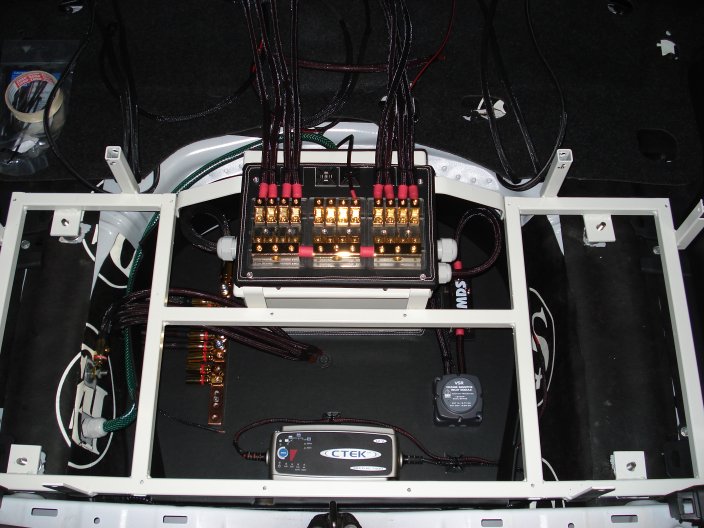

Det som gick fel var att min snälla gäst inte hade hade gått utan snarare slyttat in i garaget.
Så efter några dagars slit så var även denna idén bara att slänga i soppåsen. Jag kände mig knäckt
och helt urblåst i skallen. Gjorde det enkla och gick därifrån...

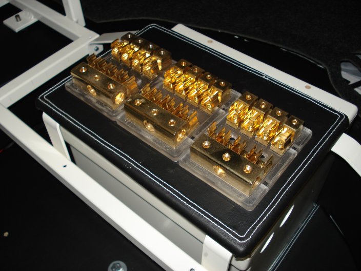

Nu har jag koncentrerat mig på skuffen och här under är statusen där just nu. Väntar in några kabelskor
och några mer meter kabel som jag saknade. Sedan ska slutstegen flytta in till sitt nya hem.
Har även fått hem lite mer inredningsdelar till framsystemet. Nu har jag en helt ny idé på
hur det problemet ska lösas och jag hoppas att det går bättre denna gången. 3'e gången
gillt heter det ju.
gillt heter det ju.

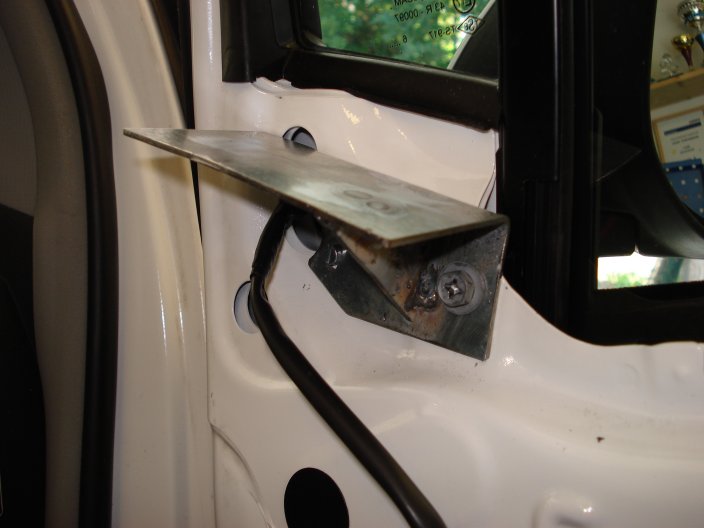

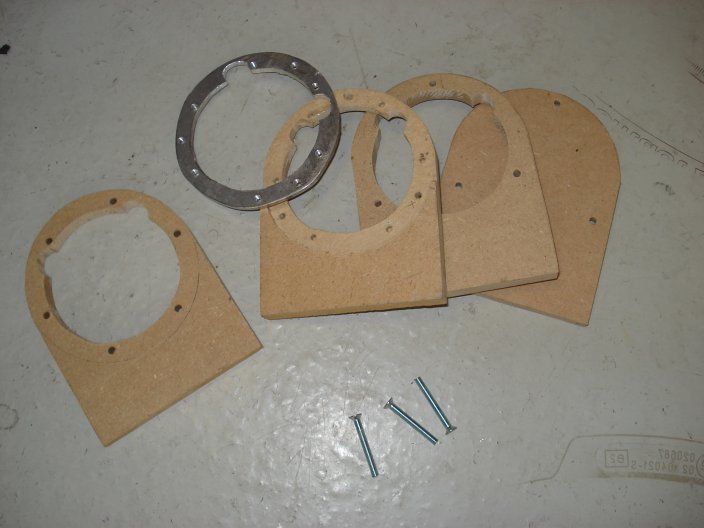

Re: BMFYaris: Bilstereoprojekt i Yaris, bygg-update 5/7
Då har jag kommit en liten bit diskantkopparna. Görs i MDF och jag har fräst in en
5mm aluminiumring som dels används för att skruva ihop fästet och även för att
diskanterna ska skruvas i denna ringen. "Koppen" dras fst med en M8 bult genom
en stålvinkel som jag svetsat till och som sitter fastskruvad i dörren.
