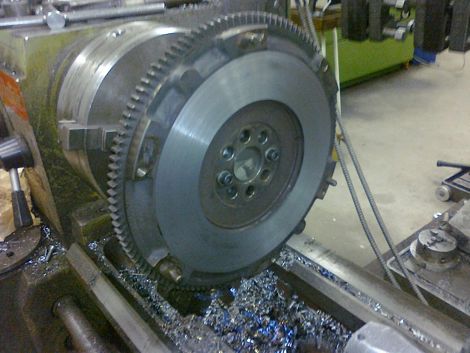

- 20091123006.jpg (226.17 KiB) Visad 4805 gånger

Var försiktig med svänghjulet, det kan bli skevt om du slipar ned det för mycket.
