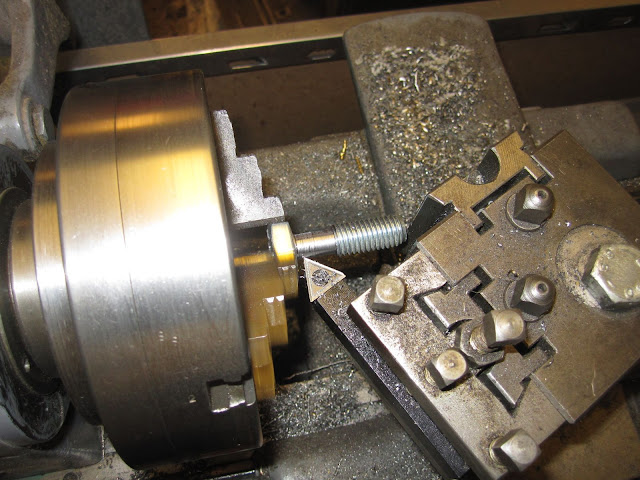

Fick göra lite special skruvar då både oken och fästena i bilen var gängade efter att Wipe gjort adaptrar för att flytta ut oken.
