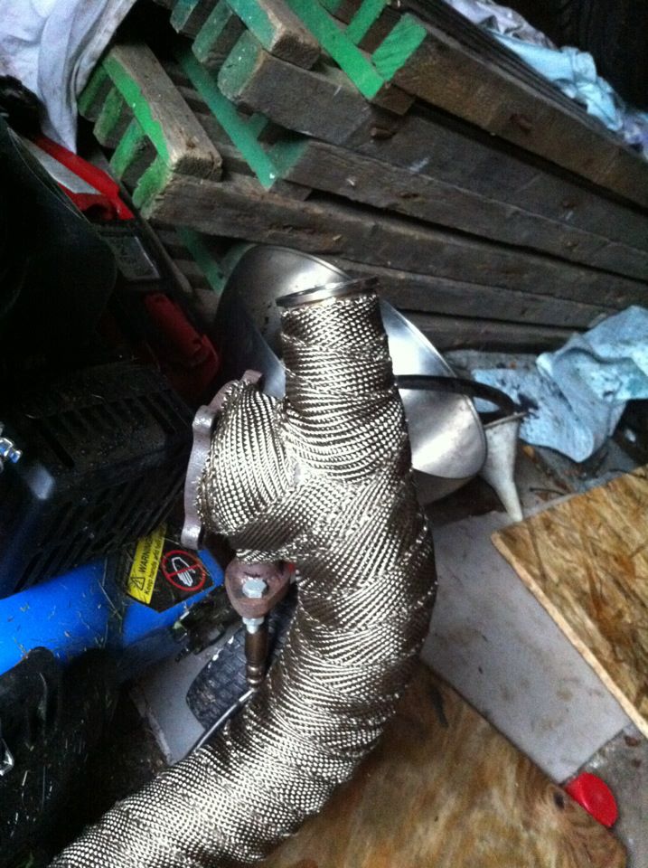

E85 så måste jag köpa massa nytt. Så det får nog bli till nästa sommar. Nu vill jag bara ut å åka lite. Såg att det var 2006 som jag ställde av bilen... :?
här är en liten bild på nya downpipen.
