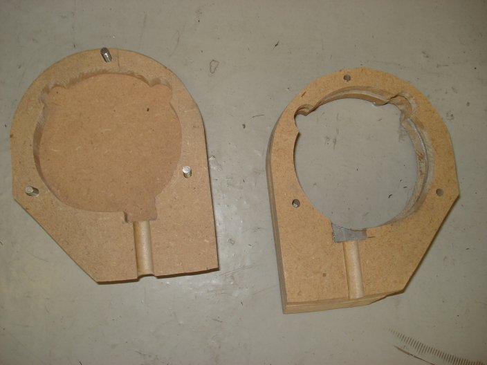

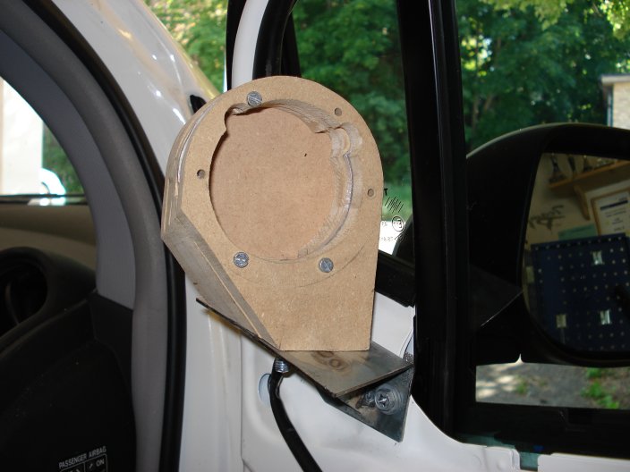

Försänkt huvudet på bulten så att diskanten ska få plast. Här syns det hela provmonterat.
Nu ska allt lös igen. Vinkeln ska lackas och koppen ska spacklas, slipas, fräsas till lite
och sedan ska det kläs med..
