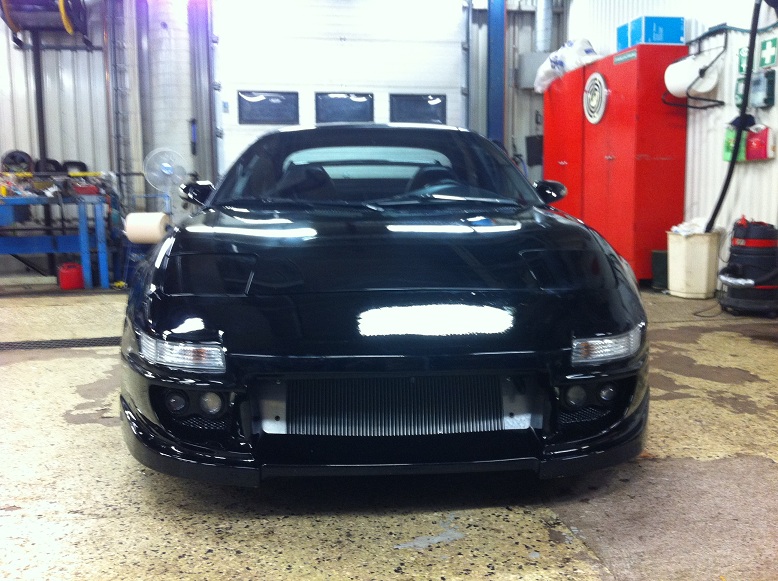

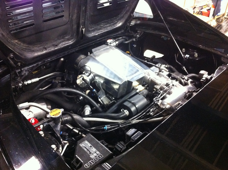

Lite uppdateringar
- IMG_3450.JPG (206.68 KiB) Visad 5654 gånger
- Startar och går ok. det enda som gjorts här sedan sist är bullseye s242 turbo, 1000cc spridare, andra sopparör. fake dump (greddy) som inte håller något som helst laddtryck över 0.9 bar även att den skulle klara 2,5. Får väl bli att köpa kvalite istället. Sen ett överdrive stort luftfilter =)
- IMG_3455.JPG (206.19 KiB) Visad 5654 gånger
- kylaren till intercoolern monterad=)

Re: MR2 projektet
Den ser ond ut!

Re: MR2 projektet
Den e som jag hård på utsidan mjuk på insidan:-)

Re: MR2 projektet
Ser riktigt snygg ut!
En liten funktionsfråga som jag har dock.. Kommer bli en jävla värme som ligger mot kärnan på IC´n från turbo, grenrör och motor. Samt att intempen från turbon blir en 150-200grader.
Du tror inte du kommer få rätt hög temp?
vad har du för vattenpump? Krävs nog hög cirkulation för att hålla nere temperaturen på kärnan.
Beror iofs på vad bilen är byggd för? vad har du för planer med den?

Re: MR2 projektet
Tänkte att du skulle missa detdär:-)
Det kommer att monteras en turboluva samt original värmeskydd.
Jag har bara varit och provkört lite utan detta monterat och då känns ic ganska sval ändå faktiskt.
Om inte detta räcker till när man frestar bilen hårdare, så får jag montera ytterligare ett skydd under ic:n i form av en plåt med något värmeskyddande där det får plats.
Pumpen är av typ bosch cobra. Vet inte vad den flödar dock.
Kommer mest att användas som bruksbil ev 402 m nångång.
