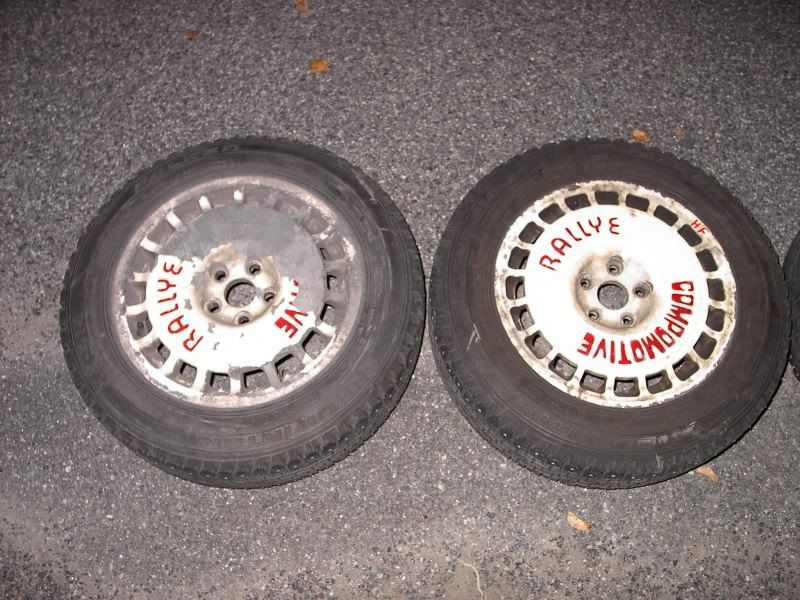

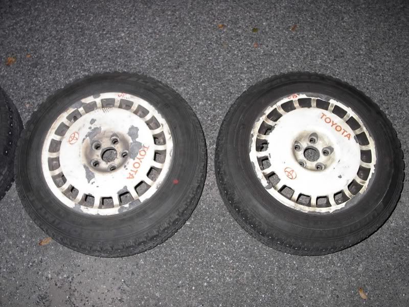

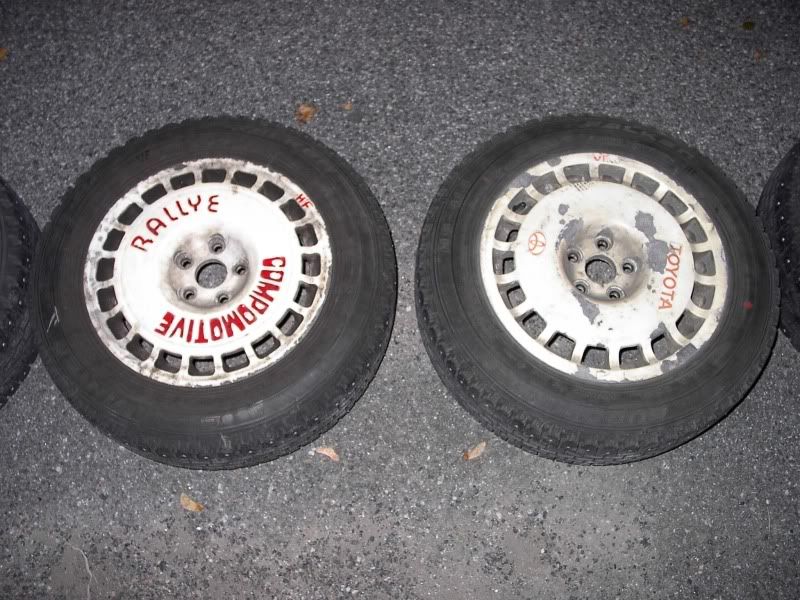

Nu i kväll var jag och köpte 4 rallyfälgar skodda med Falken Eurowinter 185/65-15 dubbisar så man kan busa lite om det kommer ordentligt med nysnö nån kväll nu i vinter
Har inte tänkt att köra i en massa salt, så ni kan vara lugna.
Behöver bara lite uppfräshning, inga skador på fälgarna bara lacksläpp oxid, så nu har tjejen jobb i verkstan också

bra jobbat, bäst att du skyndar dig så du får gasa på första snön

Fräcka fälgar ;P meen får du verkligen på dom med dom nya bromsarna? Hur går det med bromsmonteringen förresten? Börjat skissa på adaptrar?
