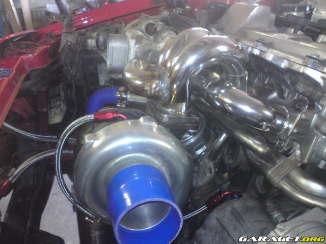

haank skrev:Update!
Nån som ser nått nytt på bilden så behövr justeras lite.
Nu är det nära, behöver bara göra 2 beställningar till på 2 olika firmor sen har jag alla delar. Men de e iaf bara smågrejer som saknas nu :D
läckert läckert!! skulle gärna få tag i en sådan leksak som du har till nirat!!
skysst grenrör! vart hitta du det??? fortsätt i den stilen....ser guld ut

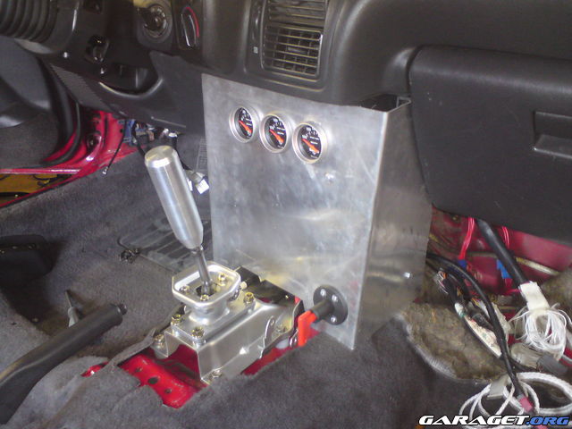

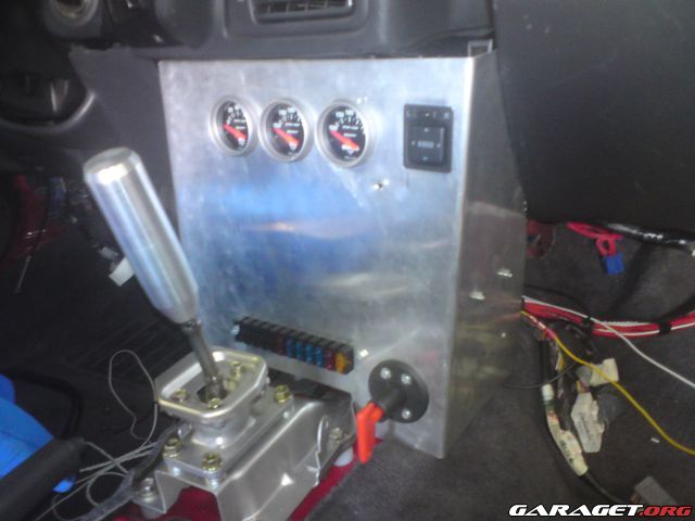

Mittkonsollen börja bli färdig
Har vart ganska lungt i garaget senaste veckan.
Autometer sportcomp mätare oljetryck oljetemp och vattentemp
Längst ner huvudströmbrytare

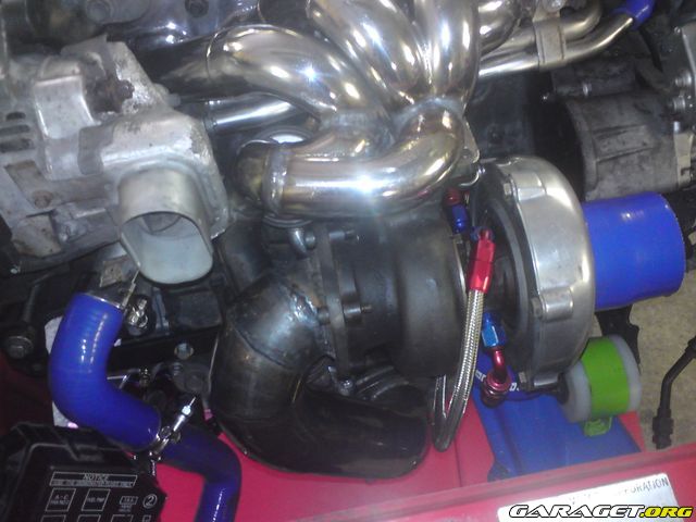

Här sitter ju alltså luftfiltret i vänster innerskärm.

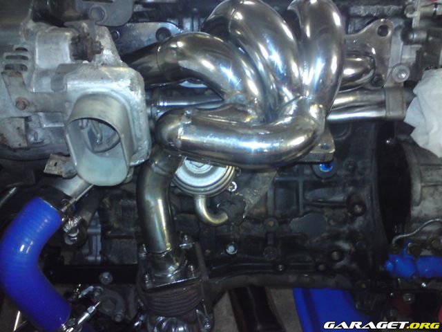

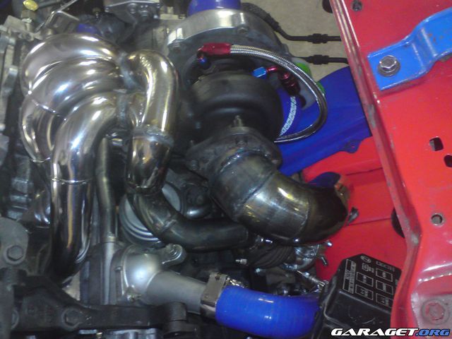

Här är nya grenröret på plats äkta pulssplittat och även wastegaten har funnit sin nya position.
Tidigare idag blev faktiskt det här äntligen svetsat också. Så nu är grenrörsdelen färdig så när som på att avgastempnippeln ska svetsas fast och ett 1/8 npt nippel för mottryck ska också på. Sen avgasbandaget.

Har du pulssplittrat även röret till wastegaten eller går de tillsammans dit? snyggt gjort va det i alla fall :P

Jodu mikael! Det är så att det är inte pulssplittat hela vägen ända till wastegaten. Det går bara separat i ett par centimeter. Känns inte som skillnaden blir så stor. Det är ju främst under spool up som man tjänar på att ha pulssplitt och då är ju ändå wastegaten stängd. Men jag börjar se ljuset i tunneln nu iallafall :)

Så här ser ju grenröret ut nu då när det är färdigt.

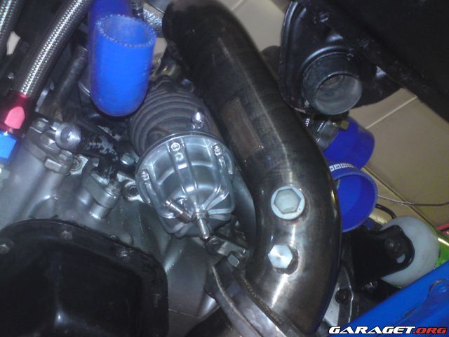

Även turbo och wastegate monterad. Det som fortfarande saknas är olje retur och vatten in och ut.
Wastegate väldigt nära downpipe

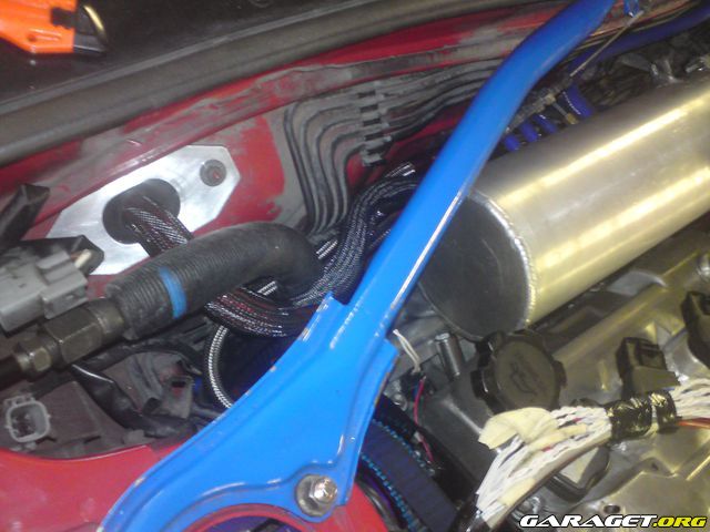

Sen har jag gjort en ny torpedväggsgenomföring i 2mm alu och en gummi matta bakom som packning.
Ormen är klädd med nån plast kabel strumpa ifrån elfa

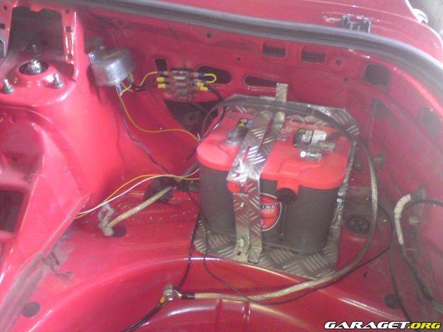

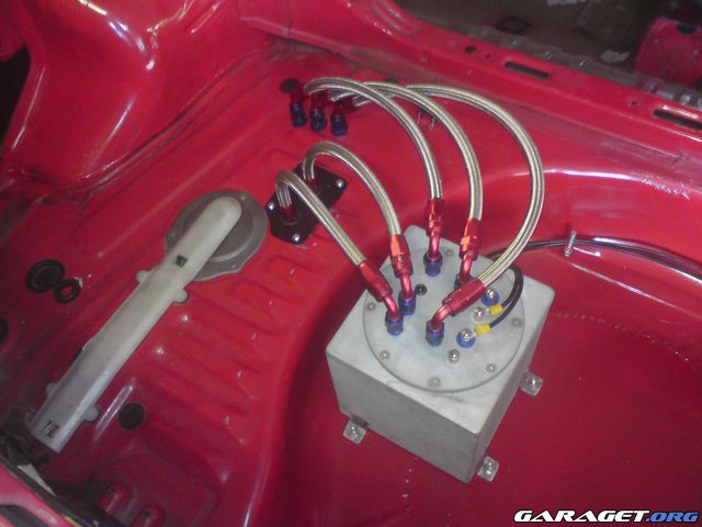

Batteriets nya position, höger bak. Även säkringar och bränslepumpsrelä till walbro pumparna

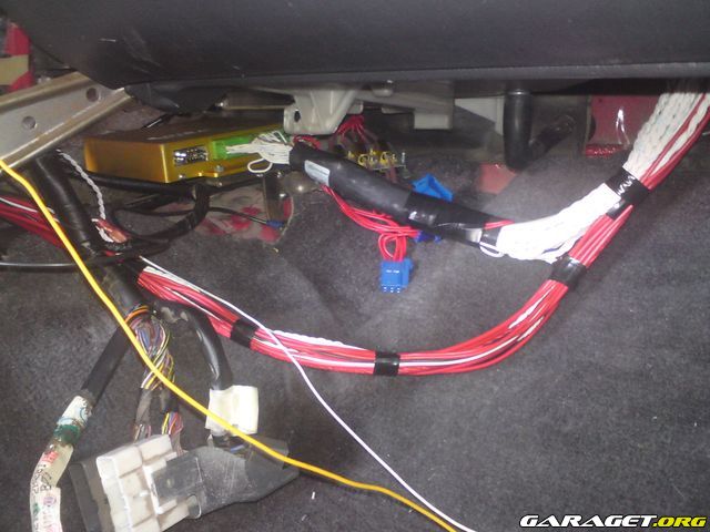

Bakom panelen. Här sitter 5 st reläer (4 används) huvudrelä bränsle tändning och fläkt. Har alltså 1 pos över som jag inte har nåt bruk för än. Sen sitter endel av kabelhärvan ifrån motorutrymmet fast i säkringsraden.
Den gula kabeln ska på kl15. Nån som har tips om vart man lämpligast tar kl15 ifrån?
Nira boxen på plats. Gummi upphängd. Även spridar motståndet syns till höger om boxen. Och så delar ju den fin lilla kabel hävan upp sig.
