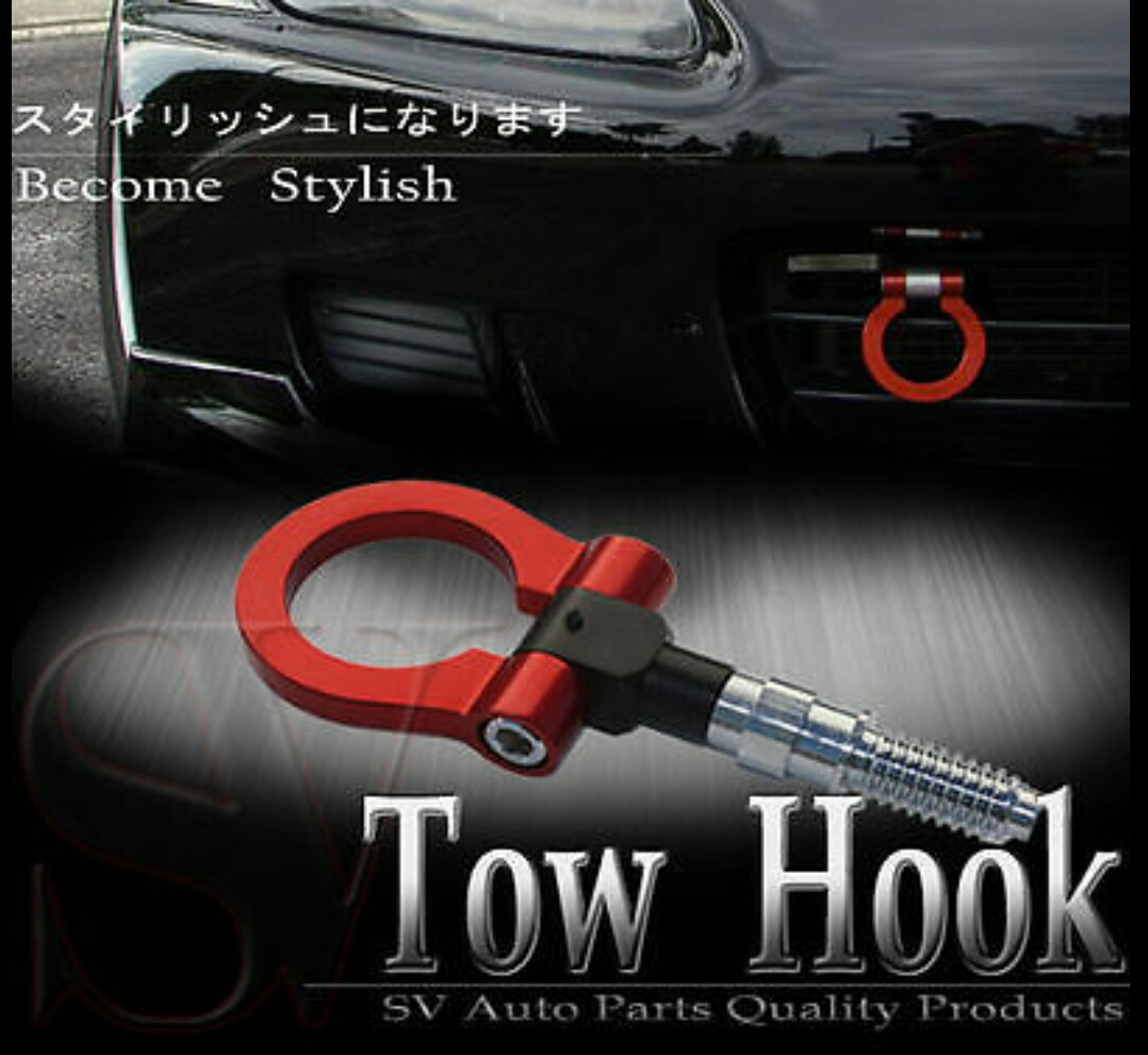

Någon som vet om det finns något färdigt hål eller om man enkelt kan borra och gänga ett eget hål?
Faktiskt mer för funktion än för utseende. Folk blir sämre och sämre på att fickparkera och fler och fler gör som fransmännen och backar tills det tar stopp :-|
Tow hook
Tow hook
