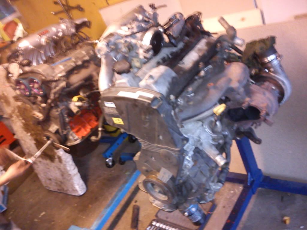

du! ett tips. ta av oljereturslangen, och få den pressad. Sitter med slangklämma ner mot blocket nu och den droppar lite. ska pressas, en hydraulfirma fixar det snabbt åt dig!

Blir ju den oljereturen som sitter på min gamle motor som vi flyttar över minns ej hur den såg ut nu på rak arm men såg mycket bättre ut. Men blir fortfarande slangklämma det har du rätt i. Får kolla på det. Tack för tipset :)

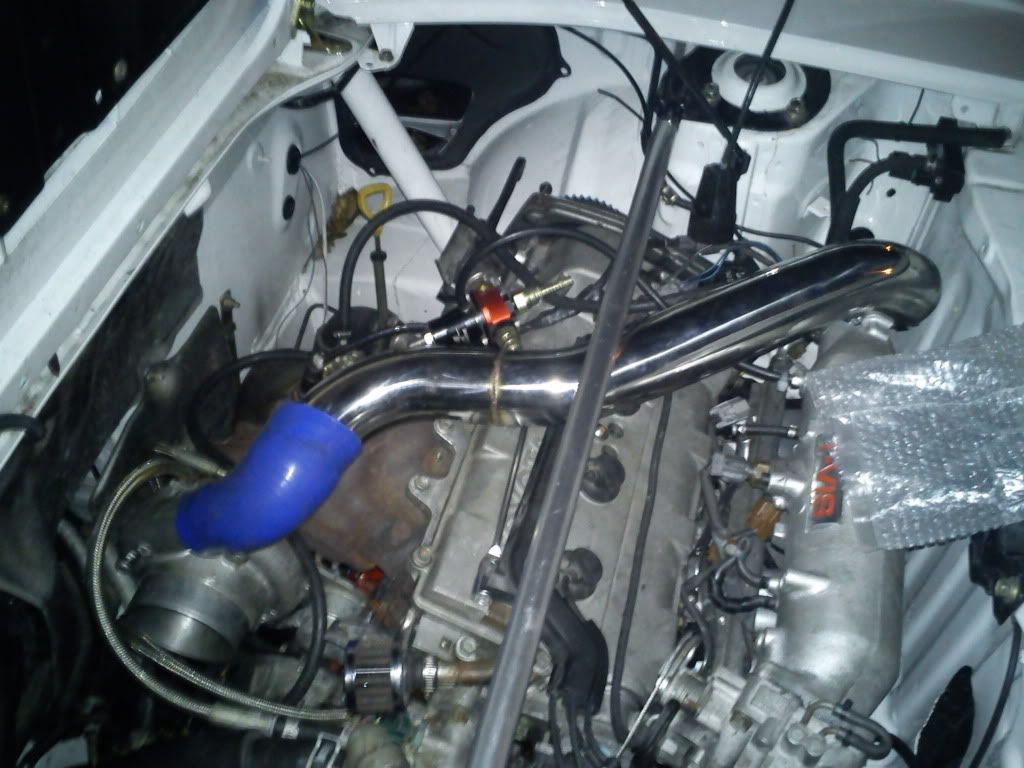

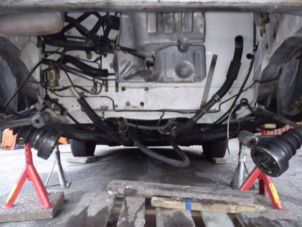

Nu är bilen på backen igen och allt undertill ska vara klart :) så nu tar vi tag i ovansidan..här har vi börjat kolla lite hur vi ska dra intercooler rören :)

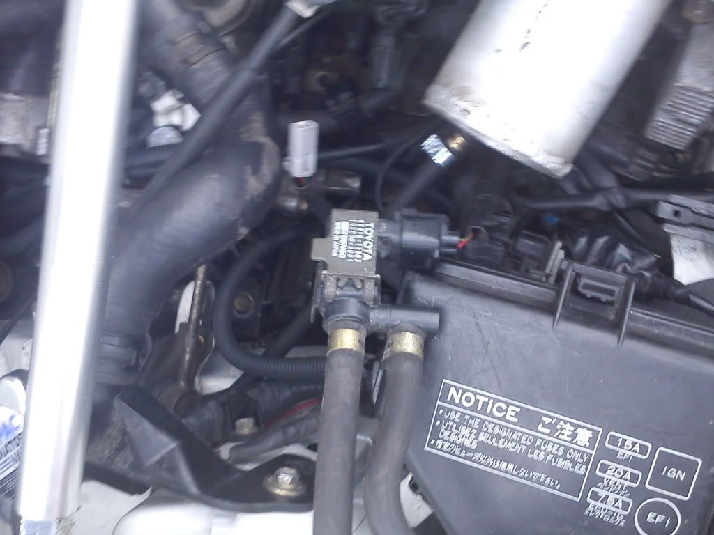

Sen undrar jag vad är detta? vad gör den för nytta? vet inte vart jag ska koppla in slangarna..kan det vara något som var till min vattenkylda ic innan?

Den ventilen kan du kasta bort. Den höjer tomgången när du slår på AC:n, eller på mr2 kanske den gör det när man vrider på ratten. Hur som helst så behöver du den inte.
