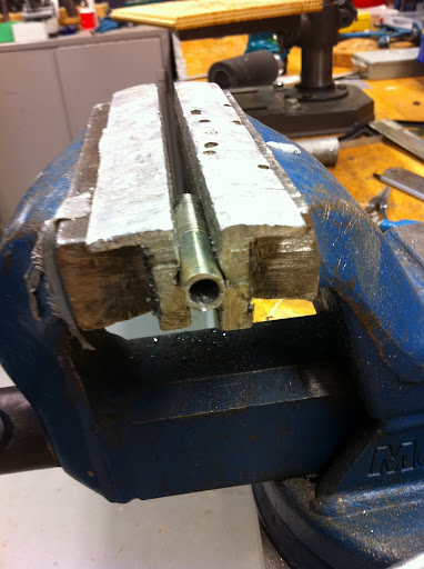

Började på att smida till en liten adapter till turbokylarvattnet igår på jobbet. Tror det kan bli rätt hyffsat i slutändan.
Borrade hål i en M10 bult med 7mm borr och kapade av den (orginalpipen var 9mm i yttermått). Ska sedan göra klackar runt alla anslutningar så slangarna inte klider av och fästa den ihåliga bulten i det stora röret..
