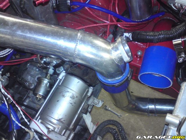

Jo det var ju ett tag sen update!
Det är ganska nära uppstart nu, hoppas man ju iallafall
Har kopplat in i stort sett all el i motorrummet nu
Nån som vet hur original bensinpump är styrd? Det var konstigt när jag testade lite olika grejer, den startade inte utan både plus och minus men när den väl startat så räckte det med att plussen satt kvar.

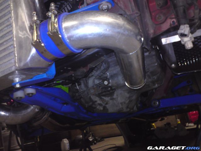

Intercooler kittet klart så när som på helsvetsning men det kommer det bli under kommande vecka
3" alu rör
3" alu rör

Original startar bränslepumpen när motorn börjar suga luft och luckan i LMM öppnar sej, då jordas circuit opening relä som plus matar fuel pump relä så pumpen startar.
