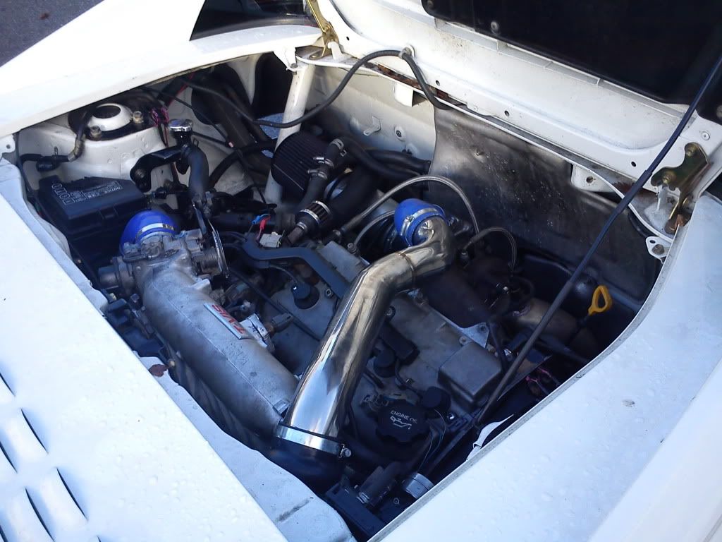

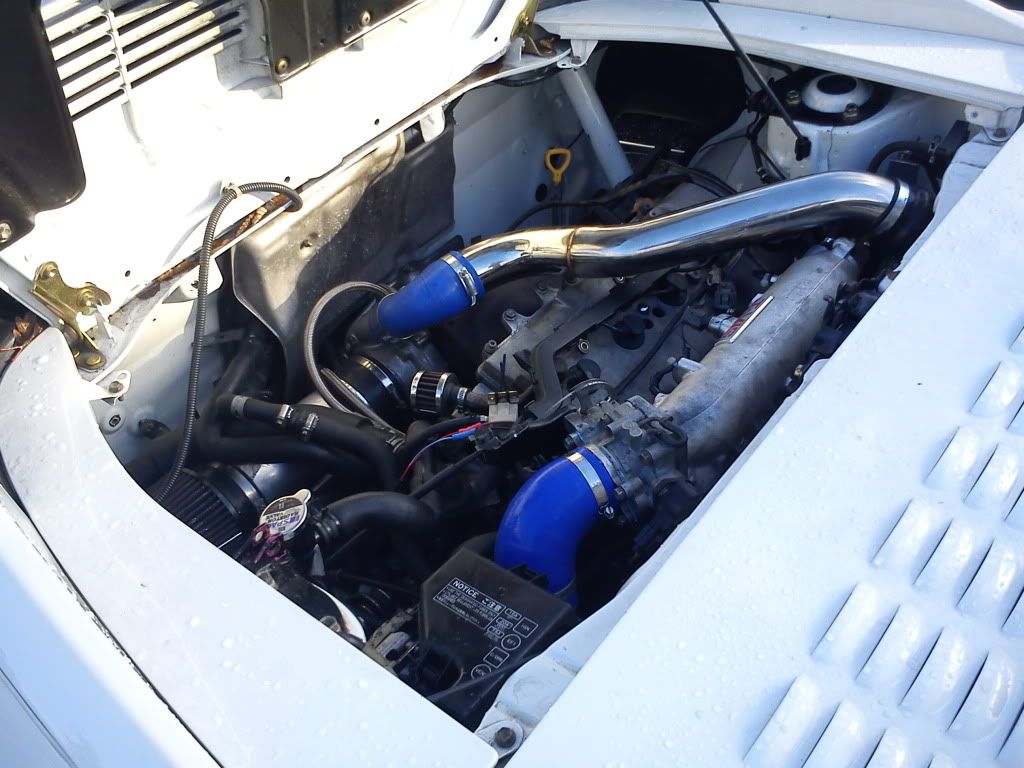

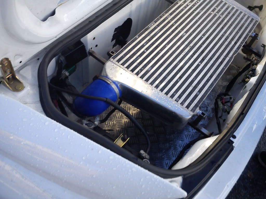

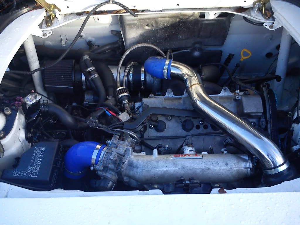

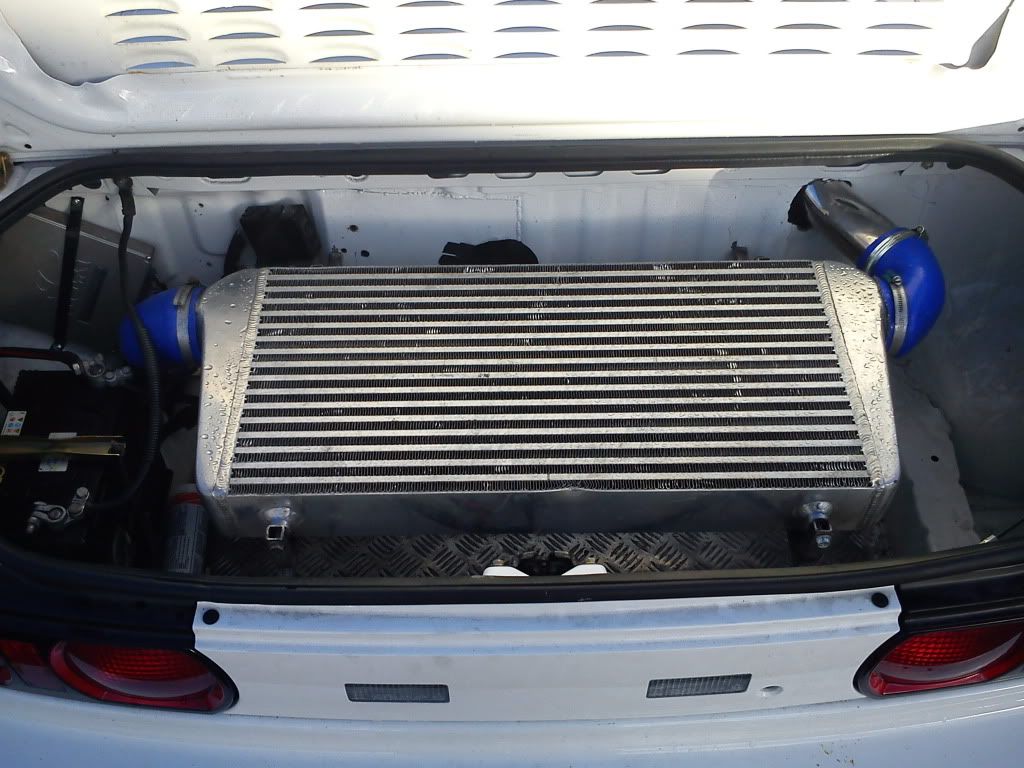

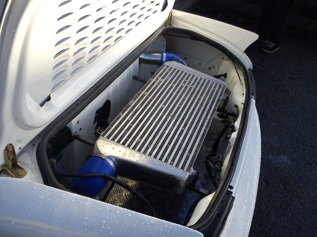

Lite bilder

Re: Proberas MR2 Turbo
Jag önskar dig all lycka nu.
Ett tips är att öppna upp för ic, så du får ett flöde GENOM den. Att bara ha en ic i ett bagage räcker inte tyvärr. Bästa är att bygga en kanal från bagaget och öppet nertill, med fläktar. då börjar vi snacka kylluft
ps, ja det går att ta av ic i fronten ujtan att ta ner fronten.
Det ska borras 3-4st hål i bakkant av bagagegolvet och 2st tryckande fläktar ska på ovanpå icn så det kommer henrik
