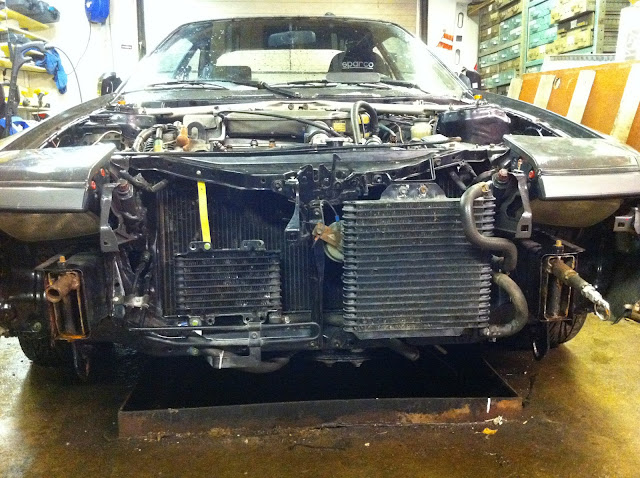

Alla kylare till sist på plats. Fick göra lite egna fästen till vxllådskylaren då ja inte hittade några som verkade passa. Slangarna från växellådan har en så ologisk böjning om det är tänkt att kylaren ska sitta på den sidan av bilen men jag tycker den passar bäst rent kylningsmässigt där.
Min lilla adapter är även den på plats och jag tror det kommer funka helt ok. Saknar bara tempgivaren till denna kylaren så jag tänkte göra en likadan adapter efter kylaren (i utloppet i nederkant) där givaren ska monteras. 1. Hur använder sig bilen av tempgivaren så jag vet vad jag kan förvänta mig för några fel innan jag hunnit montera dit givaren?

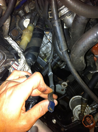

Startmotorn slår alltså inte till. Mätte så jag hade 12 V på plusen vid startmotorn men mätte aldrig om det kom någon spänning fram till solonoiden (stavning?!)
Felsöte i typ 30 min innan ja va blev för trött, tog några bilder och sedan sket i allt och begav mig på min långa resa hem i min (numera) über fräscha Golf som aldrig mer kommer krångla (för då dör den!)

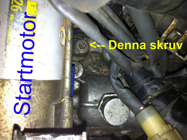

Hittade ett gäng kontakter som saknade partner och dessutom hittade jag en ca 4 dm lång jord kabel med runda kabelskor i varje ända innan jag åkte hem (en lite större än den andra, glömde fota den). Som förmodligen ska jorda motorn någonstanns. 2. Men vart är ju frågan?

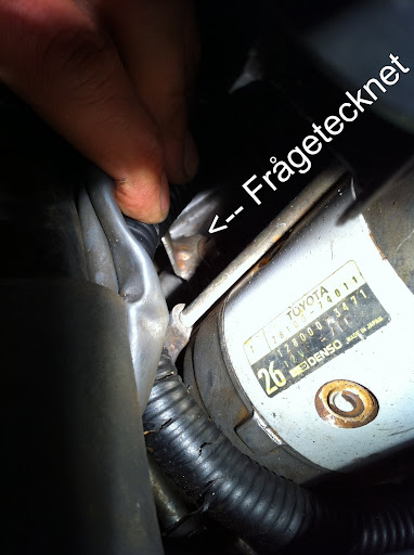

Den markerade skruven sitter under startmotorn och är bara löst ditsatt, vilket borde innebära att jag tagit bort det som tidigare satt där och monterat tillbaka skruven (så jag brukar göra). 3. Men vad ska sitta där? Kan det vara den upphittade jordkabeln?
I en av de två monteringsskruvarna till startmotorn sitter det så kallade "frågetecknet". Ett typsiskt bleck för att sätta jordkablar i. 4. Vad ska sitta där? Är det min fina jordkabel mån tro?

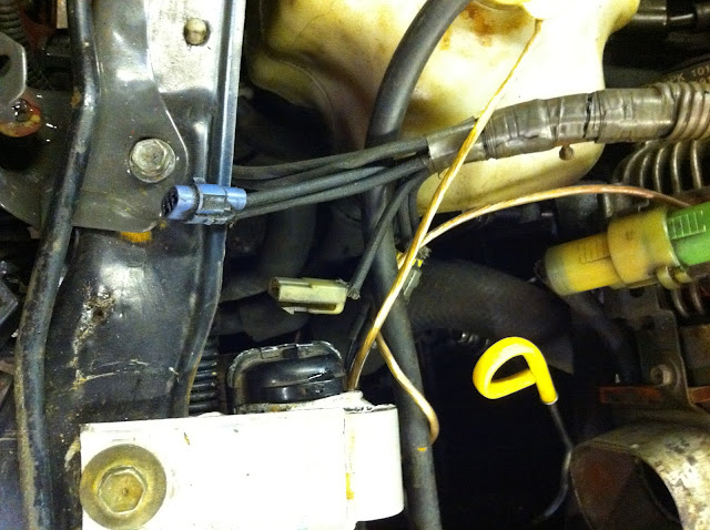

Denna är löst hängande ovanför växellådan/startmotorn någonstanns. Enpolig kontakt. 5. Vart ska den?

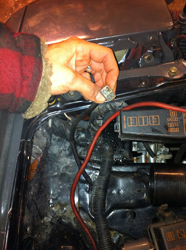

Två stycken likadana röda kontakter med två kontaktbleck i vardera. 6. Vart ska dessa?
Det är vänster framhjus man ser i bakgrunden. 7. Vart ska denna kontakt gå?
Bakom högra stötdämpartornet vid kabelstammsgenomgången. Tre st kontakter av olika slag som inte når många cm längre bort än vad dom redan är. 8. Är dessa överflödiga kontakter bara eller går de till något vettigt tror ni?
Dessa kontakter går i samma kabelstam som kabeln till generatorn och når som ni ser precis fram till kylarens högra sida (i färdriktningen sett). 9. Vart ska de två gå förnågonstanns då kan man ju undra?

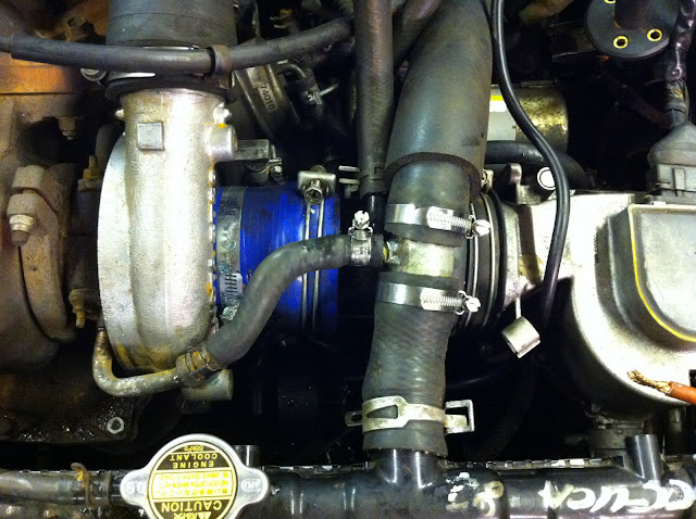

På ventilkåpan precis under insuget sitter det två stora hål igenom ventilkåpan ner till topplocket där det är gängat två mindre hål. 10. Vad ska sitta här? Är ju öppet ner till kamaxlar osv. nu och det könns ju lite sunkigt...

6ans ena kabel ska väll bakom insuget till en givare som har ett litet filter givaren har samma färg som kabelstycket. den andra är väll till eger ventilen givaren har samma färg som kabelstycket men har två slang utgångar ena går till ett runt konstigt filter med svart lock på och den andra till ena lilla pipen på själhuset. men du kanske kör utan egr så då kan du nog skita i dom och givaren som ska sitta bakom insuget vet ja inte va den går till men kan va nått med dom där spjällen som sitter mellan insuget och toppen. ja har inte den inkopplad iaf.
9ans kablar går inte till nånting. min tanke va om de är ifall man har ac? på mina två st165or så har dom bara hängt där.
10. i dom där hålen ska de sitta två små hyllsor som distans till festet/ staget som ska sitta under spjälhuset. tror man kan åka utan de. om inte de blir för mycket vibrationer från interkolern?
hoppas de va till någon hjälp
