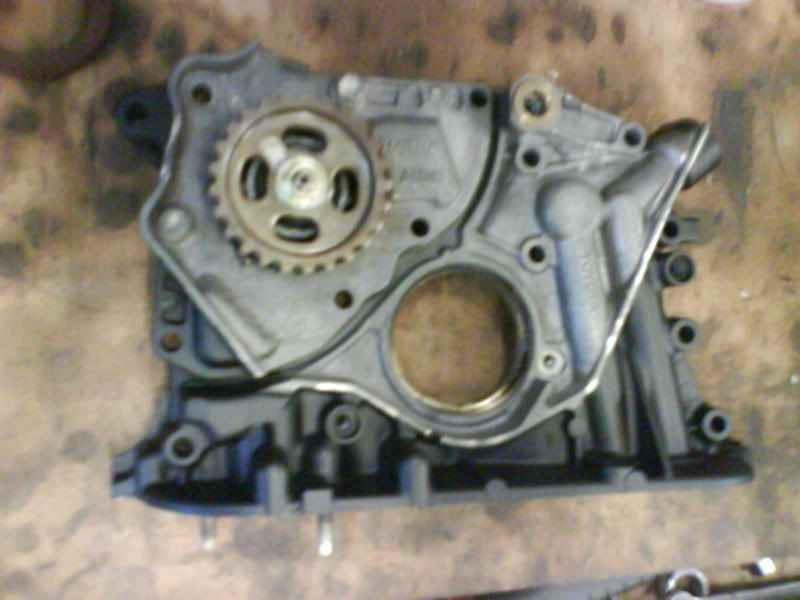

Bilden på motorn med alla 4 kolvarna i som jag lovade tidigare.

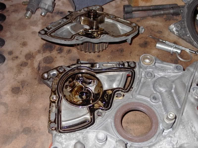

Oljepumpen rengjord
Kontroll av rotorn, oljig men helt ok.

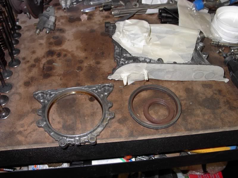

Maskerat den och putsat bort lite oxid

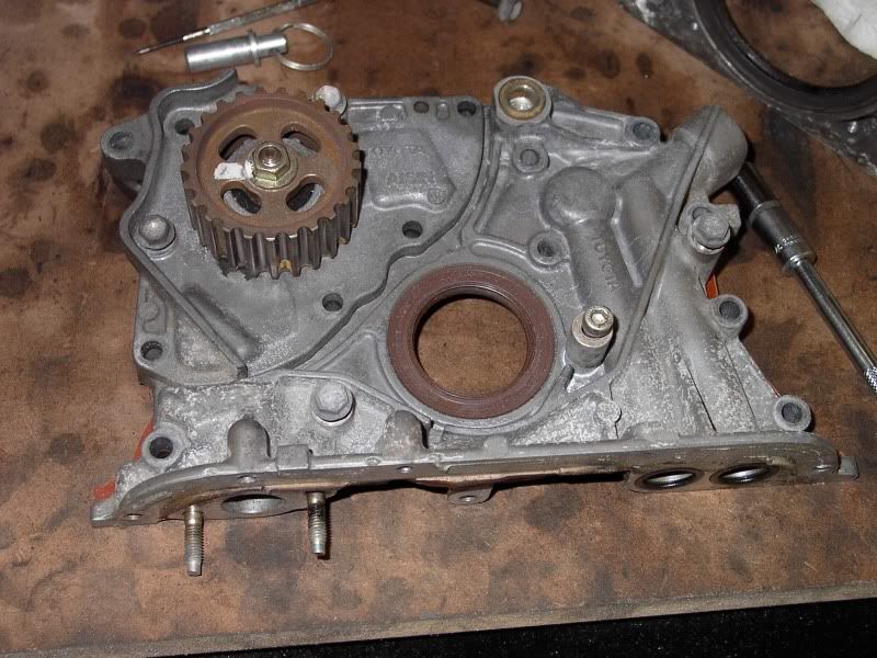

Knackat ur packboxarna till vevaxeln samt putsat av "hållaren" till den större packboxen lite också.
Har även målat lite på tråget hur det ska modifieras för att passa med ARP bultarna på ramlagrena. Missade att ta bild på det dock så det kommer nästa gång.

Hann med att fixa lite färg på oljepumpen och hållaren till den stora vevaxeltätningen. Glömde kameran hemma... så ni får nöja er med en mobilbild.
Jag satte dit de nya packboxarna till vevaxeln.
Sen jobbade jag mest med att få bort den gamla packningen från oljepumpen, den stora mellan blocket och pumpen alltså. Den är nog limmad sen tidigare för den sitter som berget! Fick bort halva ca packningen innan jag var tvungen att lägga ned arbetet.
