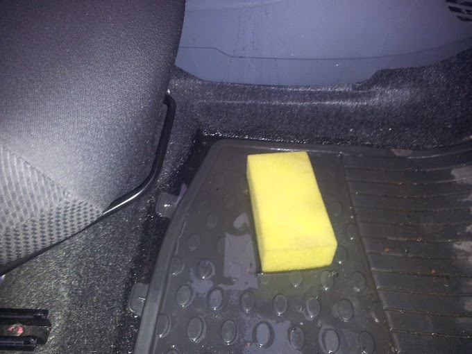

- Så här brukar det se ut
- Aygo översvämmning.jpg (74.93 KiB) Visad 15376 gånger

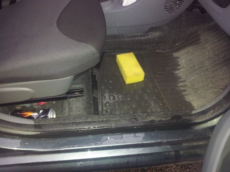

Det läcker genom höger framdörr. Vad det ser ut som samlas det vatten vid nederkanten av dörren som byggs upp och sen läcker in i kupén.
Fix vad jag läst är extra kraftiga lister som leder bort vattnet så de inte samlas.

Jo, det verkar mer som att den inte lederbort vattnet korrekt. och så sätt samlas det upp vid tröskeln vid dörren och börjar rinna över in i kupén. Jag har själv funderat på om man skall köra någon form av vax eller vaselin och se om det åker ut från listen och rinner ut nedanför dörren.YarisMek skrev:Är det bara dörr listen som släpper in vatten?
Jag bifogar en bild här där man ser mer hur det ser ut.
När ni kollar på bilden notera vattensamlingen det blir vid tröskeln. Båda bilderna i tråden är ifrån samma tillfälle förövrigt. Det var en jätteregnskur som skedde den 23e December över Göteborg.
EDIT: Förtydligande, man ser klart och tydligt längre fram vart vattnet läcker in. Det som runnit ner på sidan där framme gjorde det i samband när man öppnade dörren.

Jag har varit med om att det har varit täppt i dräneringshålet i dörren på två Aygo vilket resulterat i att dörren fyllts med så mycket vatten att det runnit ut genom hålet bakom dörrsidan = väldigt blöt golvmatta.
