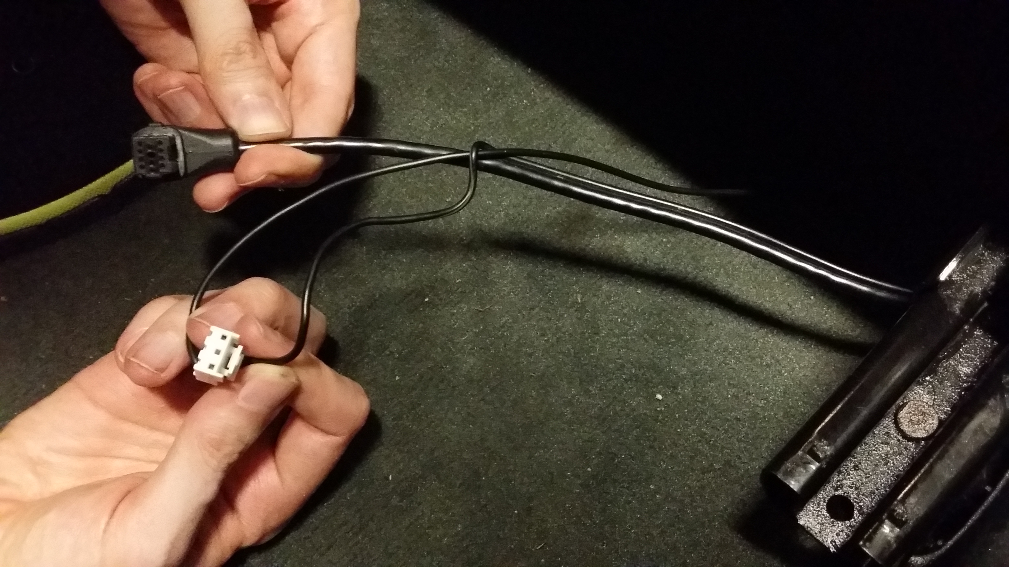

Vart ska den här kontakten sitta?
Den kommer fram vid instegslisten, passagerardörren och går in under passagerarsätet. Allt jag vet är att rumpvärmen inte fungerar så detta borde ha någonting med det att göra... Men som sagt: Vart ska den in? Låg på alla fyra igår i nästan en halvtimme utan att hitta någonstans där varken den svarta eller den vita kontakten passar

I vissa modeller satt det väl ett slutsteg( förstärkare) under stolen?

Japp, min har samma kablar där.GT4-R skrev:I vissa modeller satt det väl ett slutsteg( förstärkare) under stolen?

Aha. Tack för hjälpen!
Då är det la något annat fel på rumpvärmen i passagerarsätet...

..Är väl som vanligt nån som stått på knät i sätet så att tråden slitits av..
Av alla bilar jag ägt tror jag bara två haft fungerande sätesvärme på båda stolarna fram, min ST202 och min gamla 9-5 kombi.. på aeron har jag inte testat iofs pga att det har varit så varmt.
Aeron har f.ö nåt annat jag aldrig haft, eluppvärmt baksäte
När jag jobbade på bilfirma så lagade vi hyfsat ofta stolsvärme (eller "bajskoken" som man sa internt hehe), vanligen genom att ta loss klädseln och lägga in ett universalelement, eller i vissa fall när det gick att få tag i, original element. ..Biltillverkarna anser oftast att man ska byta hela dynan, vilket folk inte vill betala för.
Har du originalmonterad eller eftermonterad (antagligen s.k "in harbour" eller nåt sånt) värme ? ..min ST205 har eftermonterad stolsvärme, min ST202 har originalmonterad, ST202'an har då värmeknappar istället för det lilla mynt(?)facket brevid ciguttaget, ovanför växelspaken, medans min ST205 har värmeknapparna på mittkonsolens sidor.

Vart står det någonstans? ...eller jag menar, hur vet man det?Glenn skrev: Har du originalmonterad eller eftermonterad (antagligen s.k "in harbour" eller nåt sånt) värme ? ..min ST205 har eftermonterad stolsvärme, min ST202 har originalmonterad, ST202'an har då värmeknappar istället för det lilla mynt(?)facket brevid ciguttaget, ovanför växelspaken, medans min ST205 har värmeknapparna på mittkonsolens sidor.
Det jag vet är att bilen är svensksåld och har, precis som din st205 knapparna på mittkonsolen, längst ner.

Det där är originalmonterat, som min ST202 har
Jag saknar onekligen facket man får utan dom där dock, men värmen funkar bättre i den än den eftermonterade jag har i ST205'an.
