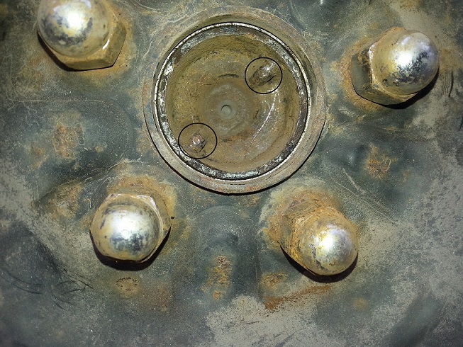

Jag ska lossa bromstrumman på höger sida (bak) på min Avensis-99, men när jag lossar hjulet sitter där en knepig låsbult?
På bilden sitter hjulet monterat igen men som ni ser är det en "ihålig" bult i mitten med 2 invändiga klackar (inringade).
Jag försökte knacka på den så att den lossar men den sitter som berg, vad heter grejen och finns nått verktyg för att skruva loss den.
Är den vänster eller högergängad när den sitter på höger sida?

OK kan svara på frågan själv, det visade sig att trumman satt fast med en låsring, det vara bara att pilla bort låsringen.

Ska väl uppdatera igen, "låsringen" visade sig vara en styrring som egentligen ska sitta inuti lättmetallfälgen till sommardäcket, men den hade lossnat och satt fast runt navet. Detta medförde att vinterdäcket (som sitter på plåtfälg) inte satt riktigt rakt och orsakade lite vibrationer i bakvagnen. Skönt att få det mysteriet löst i alla fall.
