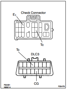

hej! du har inte så stort problem antagligen. diagnossystemet har vissa brister bara. din modell är lite mitt i smeten över att gå över från manuell diagnos till obd diagnos.
en 99 och vissa 00:or har manuell diagnos där man har ett uttag i motrrummet där man kan sätta in en äldre variant av kontakt för att läsa ut felkoder eller bygla kontakter manuellt för att se blinkningar i instrumenteringen.
din bil har nästan bara" intelligent" motorfelsökningshjälp i obd-uttaget. du får själv bygla två stift i obd-uttaget för att sedan sätta på tändningen och räkna blinkningar som abs varningslampan visar.
kortslut altså tc och cg som bilden visar på den nedre delen med hjälp av ett gem eller liknande
