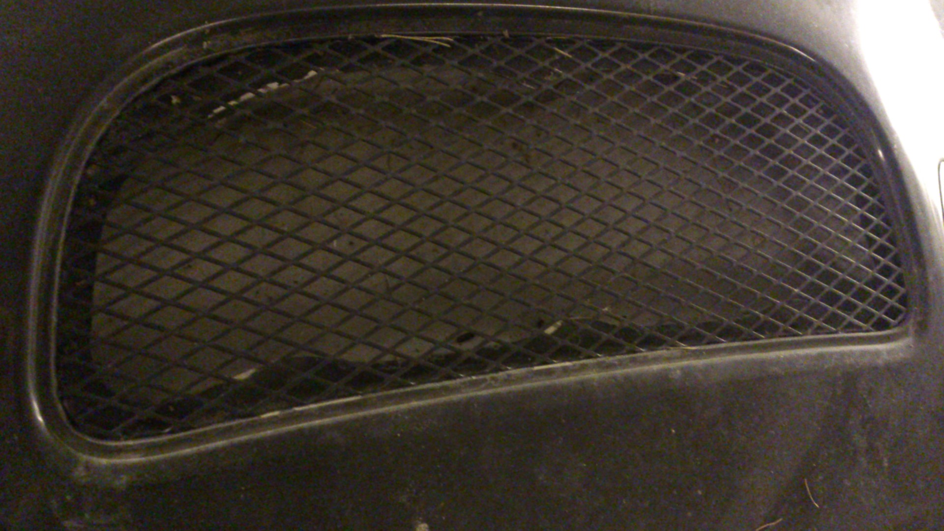

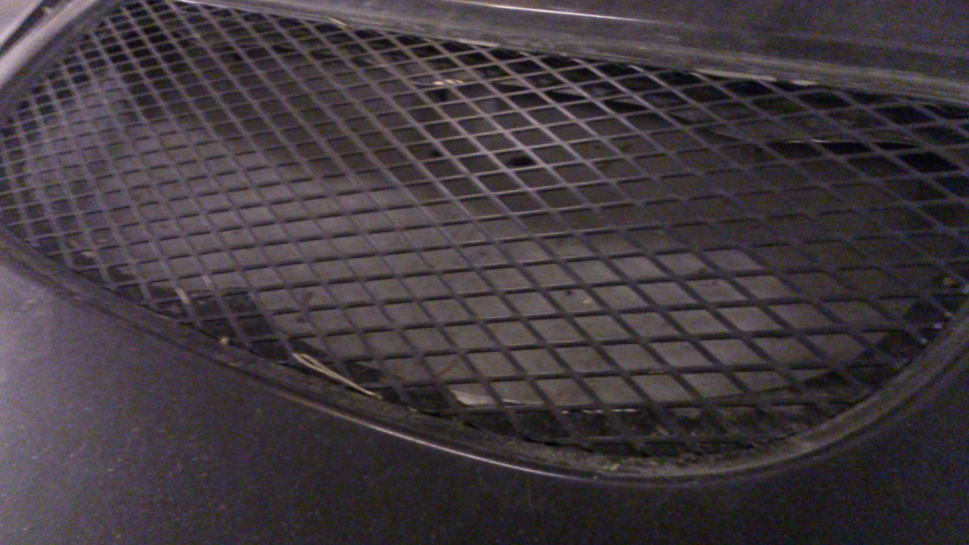

Kan ta en bild, bara jag kommer ihåg det.
Dock så ser man inte så mycket närallt luddämpningsfluff sitter på.
Re: Uppsamlingskärl motorhuv ST205
Det går inte att se nåt alls underifrån när ljuddämpningen sitter där, det känns nästan som att den där pottan hör till ljuddämpningen, men det är svårt att se på din EPC-bild.
Tog ett par mobilbilder uppifrån men det ger ju ingenting..

Kanon, tack Glenn!
Jag ser vad du menar, det ser onekligen ut som om det är själva isoleringen som formar en lite skål under gallret. Vilket i sig är märkligt, den mattan borde väl inte kunna hålla vatten utan snarare absorbera den? Dessutom skjuter det nog min teori om avdunstning i sank...
Hur som helst, tack för bilderna, jag tänker visa dem för reservdelsmannen på toyota idag då jag ändå ska dit och hämta lite grejor. Misstänker att han knappast får några uppenbarelser om det, men kan rapportera vad han sade.

Ok, så inget nytt egentligen. Reservdelskillen höll med om att det verkade vara motorhuvsisoleringen man ser genom ditt galler, ny sådan ligger på cirka 2700:-. Verkar finns dock.
Men du har haft din ST205 stående ute med denna, och det verkar inte ha påverkat eller skadat isoleringen? I sådant fall är det väl helt enkelt ny motorhuvsisolering jag ska ha.

Ja min har stått utomhus året om mellan öh, nu ska vi se.. jag köpte bilen 2002, sen flyttade jag till lägenheten 2006, så fyra år där, sen har den stått utomhus på somrarna sen jag flyttade till huset för fem år sen, utom nu i somras.
försökte sticka ner en mejsel uppifrån och känna och det är ett ganska hårt material, men det kan ju sitta ihop med isoleringen ändå förstås.
..Jäkla dyr isolering f.ö, min är i miserabelt skick dessutom..

Jag tror det är nån slags plastbytta ändå, fast den sitter fast i isoleringen, svårt att se, men den är betydligt hårdare än baksidan på isoleringen som man kan känna i övrigt.
dessutom har den nog en avrinning, man kan ju skymta nåt som ser ut att vara det på mina bilder, och den har då aldrig blivit full ens när den stod ute.
Ska se om jag kan kolla närmare på det, men jag vill undvika att lossa isoleringen, då lär jag väl aldrig få dit den igen med tanke på skicket.
Angående antennsprötet är det paj på min ST202 också, jag köpte ett piratspröt som passade otroligt dåligt, suck.. så nu är min originalantenn stelopererad. ..ST205-antennen funkar än så länge.

Så kan det ju också vara förstås, att det är ett kärl integrerat i isoleringen isf i gallret som jag först trodde. Intressant om det är någon form av dränering också, den bör man ju kunna lokalisera var den mynnar ut, jag tror jag ser vad du menar, ser ut som ett hål nära mitten och lite i ovankant?
Den bör ju leda vattnet framåt på nå vis då, ser du nån rörmynning i framkant på isoleringen?
Nej, nej riskera inte att fördärva isoleringen av den här anledningen. Men ser du nåt med den kvar så vore det ju skoj
