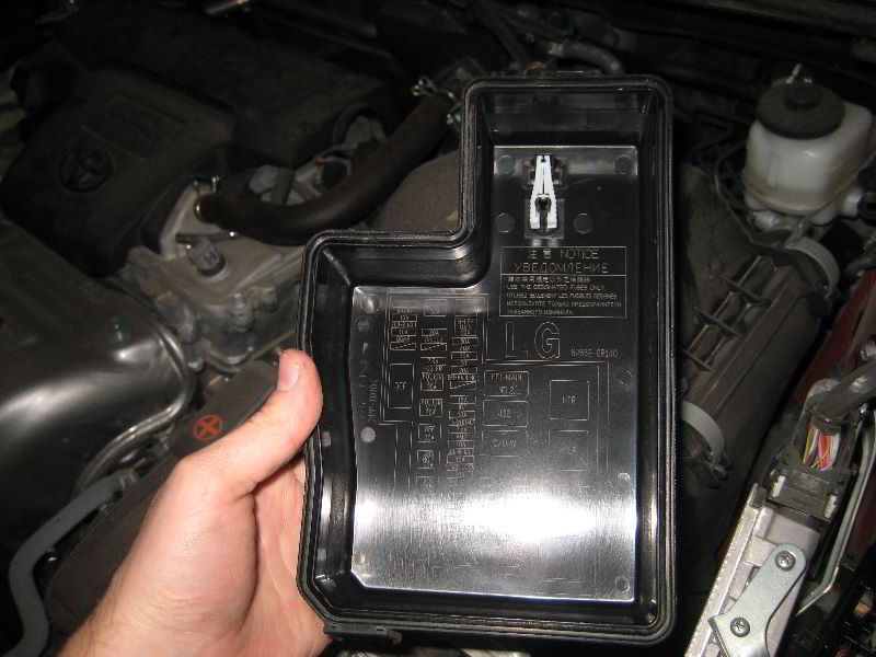

Som rubriken, hur får man bort dom där stora säkringarna som sitter i många säkringsboxar, stötte på problem idag på min Rav4, jag lägger med en bild så ni fattar vilken sort jag menar det är dom röda i högra hörnet sen finns det en röd till i mitten plus en gul.
Fattar inte hur man tar bort dom utan att förstöra dom helt.
Någon som vet ?:-/
Sen undrar ja också om någon vet vad dom tre reläerna är till ett lila ett rött och ett svart.

Såvitt jag vet ska dom bara dras ur. Får man fråga vad för problem du stött på? :) kanske inte behövs att du drar dom :)

vad är det för årsmodell? kolla baksidan/undersidan av locket till relä&säkringslådan, kanske finns ett diagram stansat där, ska finnas på nyare rav4:or.
Annars är ett kik i bilens manual ett bra tips? :(
kodförklaringar:
E/G - Main is the relay for the Radiator fans.
EFI / HTR - Is the electronic fuel injection relay.
DIM - is the headlight dimmer relay.
H-LP - is the headlamp relay.
MG/C - is the air conditioning compressor magnetic clutch relay.
ST - is the starter relay.

Det är en -95 årsmodell och som du skriver så står det på insidan av locket vad säkringarna går till men inte tillräckligt tydligt och instruktionsboken är på tyska och inte speciellt tydlig.
Anledningen att jag undrar är att efter termostatbyte så upptäckte jag att kylarfläkten inte går igång, har tvångskört den med ström och den går så felet måste sitta någon annan stans.
På dom säkringarna jag undrar över så står det enbart "fan" men inte vilken fläkt och reläena står det ingen ting på.

Tänkte bara TACKA för inputen :D Bytte termostaten idag och tack vare schemat på vilka reläer som gick vart så fick jag igång kylarfläkten också så nu är det bara att hoppas att allt kommer att fungera.
