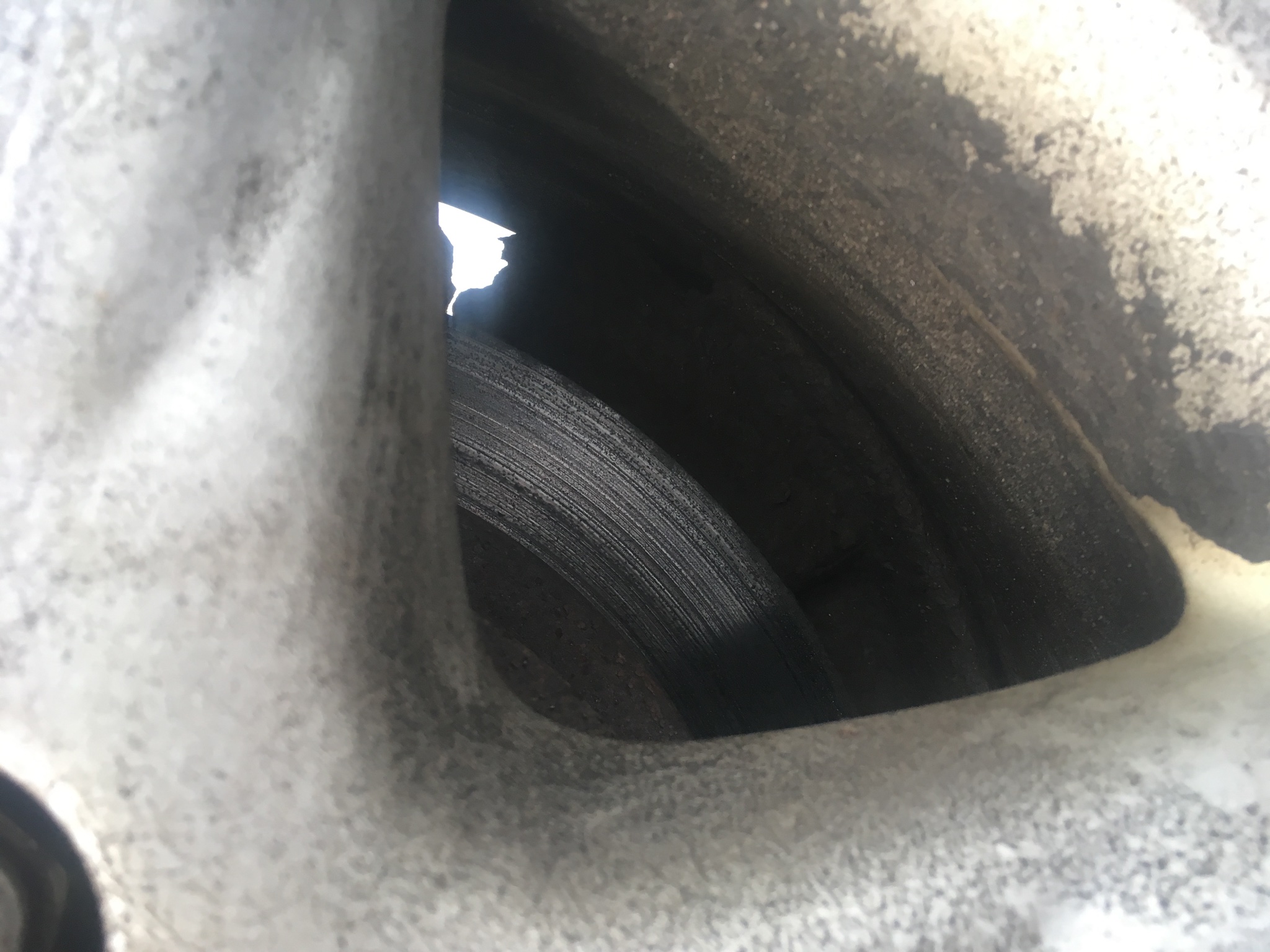

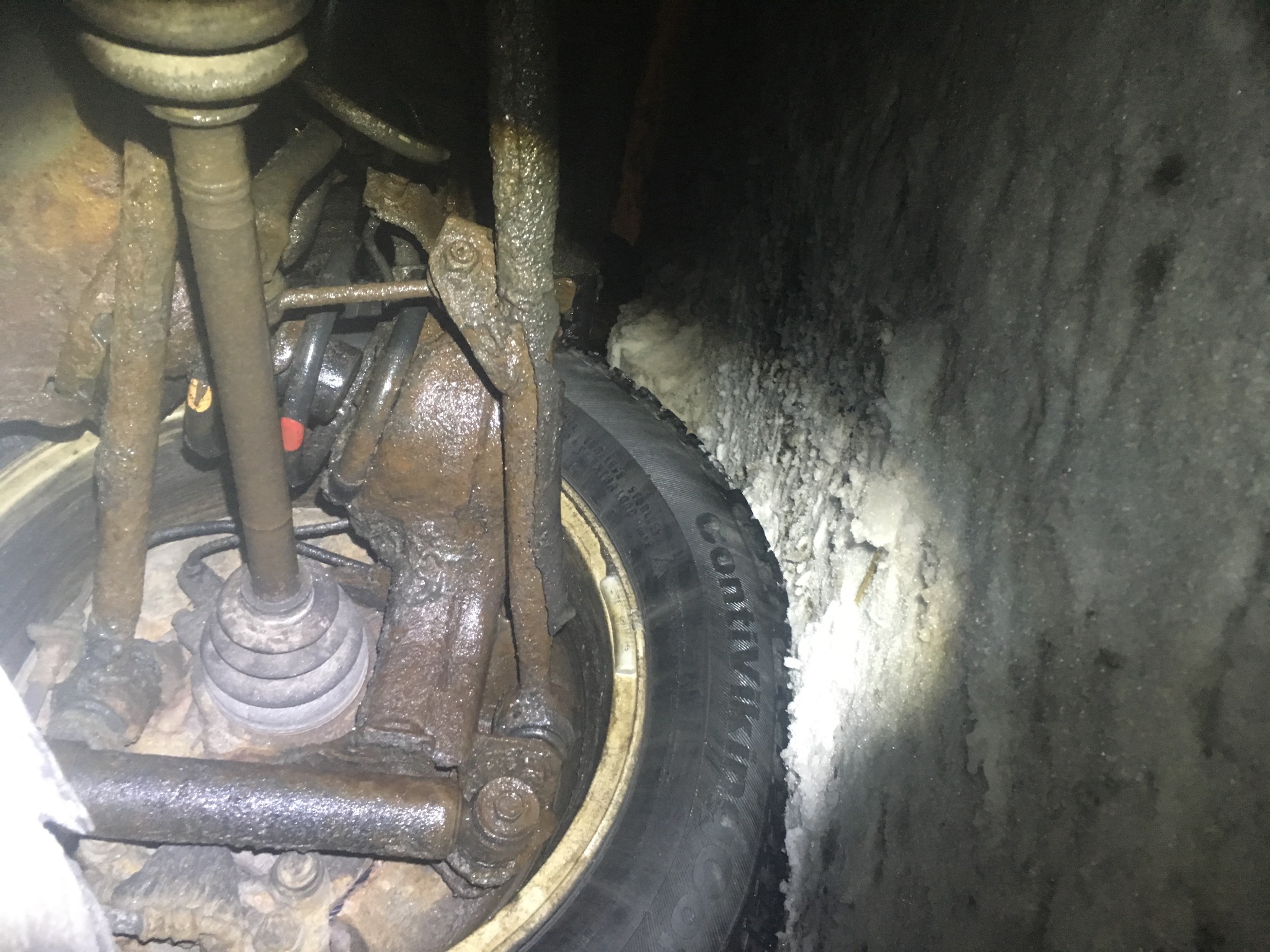

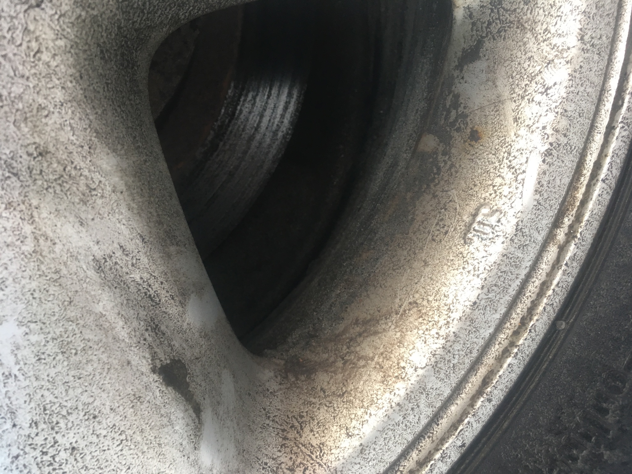

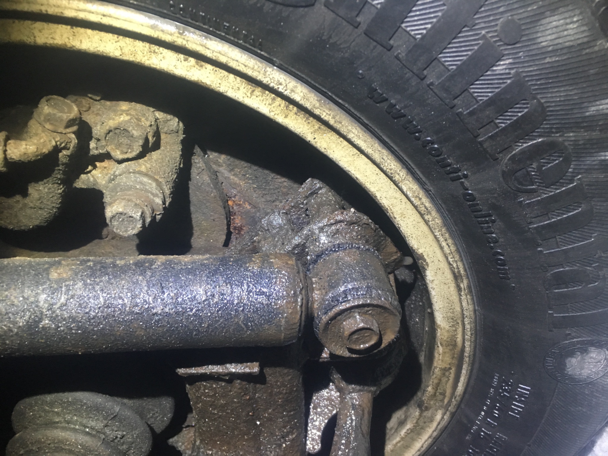

Tjena. Frugan klagar på att bilen ibland "skakar och låter mekaniskt runt och över 90km/h".
Jag gick ut å körde en bit å kollade lite. Tycker upphängningen ser lite suspekt ut. Ser ännu ut som att infästningen till stötdämparen ligger väldigt nära fälgen? Från utsidan ser man även att lite av undersida av bromsskölden bokstavligen ligger emot insidan av fälgen på båda sidor.. Ska det vara såhär eller är det nåt tokigt?

Det är bak det gäller.

- IMG_1670.JPG (1.06 MiB) Visad 3794 gånger
- IMG_1669.JPG (585.55 KiB) Visad 3794 gånger
- IMG_1668.JPG (954.39 KiB) Visad 3794 gånger

Ta av bakhjulen och inspektera bromsbeläggens beskaffenhet.
Bromsskivan visar tecken av järn mot järn, eller också är de bara väldigt dåliga i allmänhet.
Kolla då också bromssköldarna samtidigt.

Håller med föregående.
Ser ut som skivan mår dåligt,sen om beläggen är tokslut el att det ligger något mellan belägg o skiva .
Att det skakar o låter tyder på bromsarna troligen kärvar..
Hade en bil på lyften igår där vi fick bryta ut beläggen med brytjärn..
Att bromsskölden skulle orsaka mer än lite skrapljud är ganska otänkbart o att hjullagret skulle vara så slut då skulle ni inte kunna hålla 30 km/h utan hörselkåper..
Så plocka av hjulen o kolla o känn på bromsarna så har du nog problemet där

Bromsarna OK. Det var båda sköldarna som var av i fösterna samt höger fjäder var av. Ngn som har koll på ifall det krävs några specialverktyg för att byta fjädrarna?
Med vänlig hälsning, danne
- Inlägg: 3813
Re: Rav4 02 problem enl frugan
Om du vill slippa skruva isär hela upphängningen för att släppa ner bärarmen så är ett par fjäderkompressorer till hjälp. Annars behöver du bara ha det om du har kompletta fjäderben, typ MacPherson (eller Mack-Persson som min fordonslärare kallade dom), men det har man oftast inte bak, men ska du få ur (eller om den är av, kanske framförallt få i den nya) fjädern måste du släppa ner bärarmen om du inte använder det, då den är rejält förspänd även i helt utfjädrat läge.
Sen är det lämpligt att byta bägge fjädrarna samtidigt, gamla slitna fjädrar har en annan fjädringskoefficient än nya, så du kan få lite märklig väghållning om du bara byter den ena.
