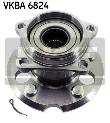

Hej alla !
Beställde nyligen ett nytt hjullager bak ifrån Tyskland och nej jag tog definitivt inte det billigaste alternativet, dock ser jag nu att jag kan ha beställt fel.
Allting stämde när jag beställde men undrar om jag valde fel när jag valde hjullager sats med ABS, för hjullagret jag har fått nu har inte ett genomgående hål genom hela lagret vilket jag ser på min rav4 bak att det troligtvis måste ha då det sitter en mutter med saxsprint där.
Mitt regnummer är TOE471 och är rätt säker på att det är en 2002 årsmodell.
Vilket lager ska jag ha och varför ? Vill gärna lära mig mer så man slipper fundera så mycket i framtiden och kan byta saker själv.
Vh Joe
Re: Vilket hjullager till min rav4
Så ska det se ut:
VKBA 6824.JPG (28.7 KiB) Visad 2418 gånger

Okay, hur fungerar det med abs på min bil då eftersom jag hörde den gå igång några gånger i vintras när man bromsa ?
Får iaf returnera och beställa rätt denna gång.
Ja, det ser ju onekligen inte ut att sitta nån ABS-ring på själva lagret. Kan det sitta i bromsskivan kanske?
