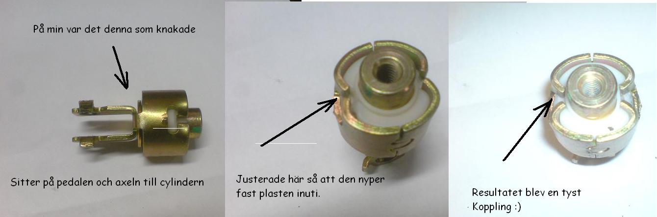

Så här var det för mig
Kan ju räcka med lite smörja med :)

Swecap skrev: ↑fre 21 aug 2009, 11:35:34 Så här var det för mig
Har samma problem nu, såhär 12 år senare! Detta på min toyota Avensis 1.8 -04, vad kallas delen där du klämde åt? Vet inte om jag har den på min Toyota, tänkte att en snabb googling kanske kan hjälpa mig vidare mot ett gnisselfritt körande!
