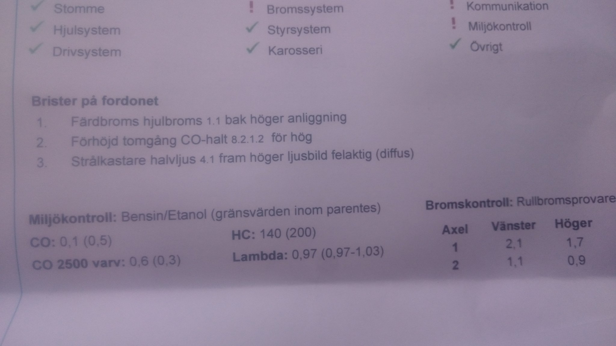

Jag har en corolla års1999 1.6l motor 4A-FE Liftback/halvkombi.
Den har höga CO 2500 värden. Innan besiktning så varmkörde jag den i 40 min och varvade till 4000-5000RPM ungefär.
Jag har köpt nytt luftfilter efter besiktningen och inte för att det gammla var jättesmutsigt men ändå.
Värdena var:
CO 0.1 (0.5)
CO 2500rpm 0.6 (0.3)
HC 140 (200)
LAMBDA 0.97 (0.97-1.03)
Gränsvärdena är inom parentes.
Tacksam för all hjälp.
Re: Höga CO Värden Corolla HJÄLP!!
Den går lite rikt, det är helt uppenbart. Kolla efter avgasläckage före lambdasonden (det blir undertryck i avgassystemet mellan avgaspulserna, så det suger in luft då om det läcker, vilket sen späder ut avgaserna och lurar sonden att den går snålt), annars är en trolig förklaring att lambdasonden i sig ger lite skumma värden. Tror inte dessa gamla bilar har jättedyra lambdasonder (högst sannolikt sitter det bara en), om du skulle vilja göra ett "chansbyte", annars ska det på något sätt (som jag inte minns) gå att mäta upp en del värden från bränslestyrningen i diagnosuttaget, men jag minns inte exakt hur, så det överlåter jag åt någon annan.
Luftfilter får vara fruktansvärt igensatta för att ge såna värden. Tänk på att även om den går på förhöjd tomgång så är motorn helt obelastad, så det är inte speciellt mycket luft som behövs, i synnerhet med tanke på att lambdasonden kompenserar.
