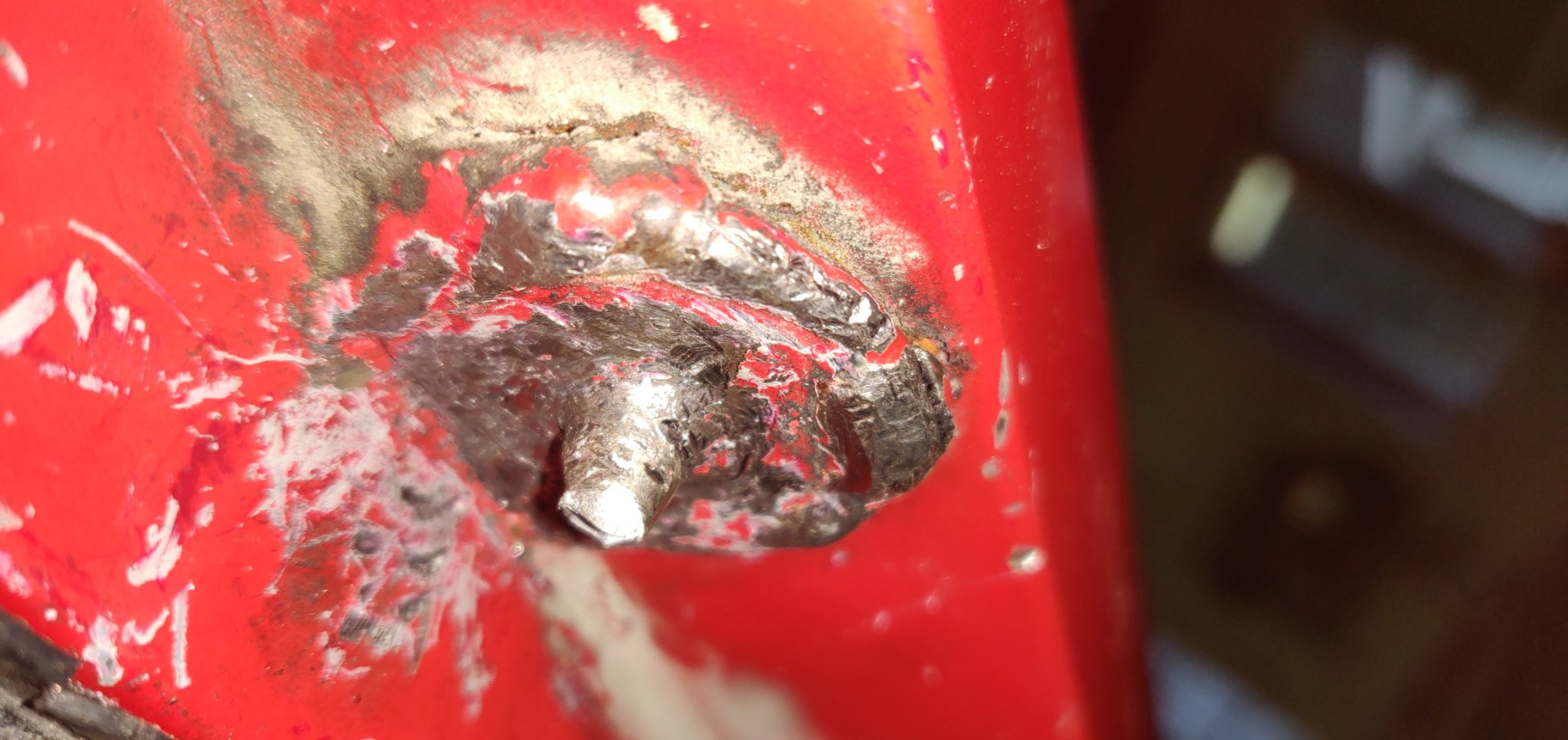

sprejade olja och wd40 men inget hjälpte. Tog ett brytjärn istället o då gick hela kulan av istället
den hade förövrigt inget låsclip och någon skruv såg jag inte bakom panelen, såg svetsad ut. Skulle jag ha gjort på något annat sätt? Nån som har tips på hur man får dit en ny? Fick med en ny kula med en bult på, går det att borra ett hål och skruva in den tro?

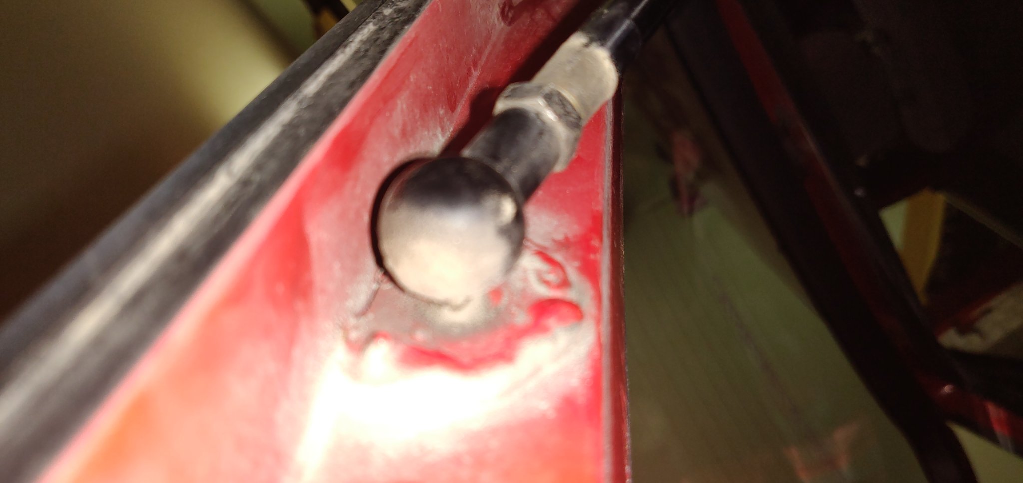

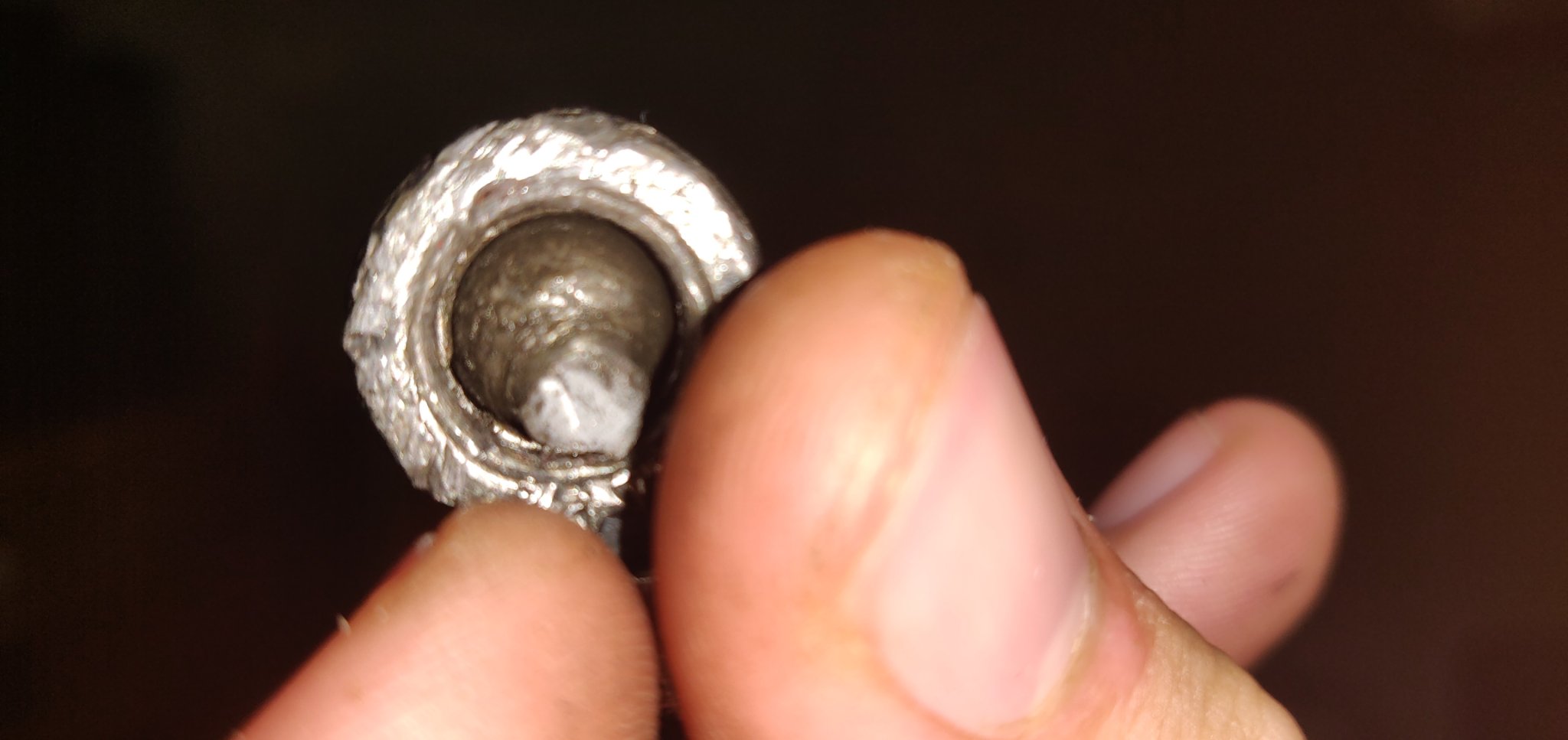

Lite bilder på hur det vart

- Som det såg ut innan massakern
- IMG_20190705_202026.jpg (142.86 KiB) Visad 3582 gånger

Det där ser inte original ut, jag tror nån har misslyckats innan dej, och löst problemet genom att svetsa fast kulan på plats.
Det är till och med möjligt att den dämparen som satt på var en modell där man inte kan ta isär leden.

Ja det gick att ta loss själva fjädern om man skruvade på den. Verkar vara original den gamla.
