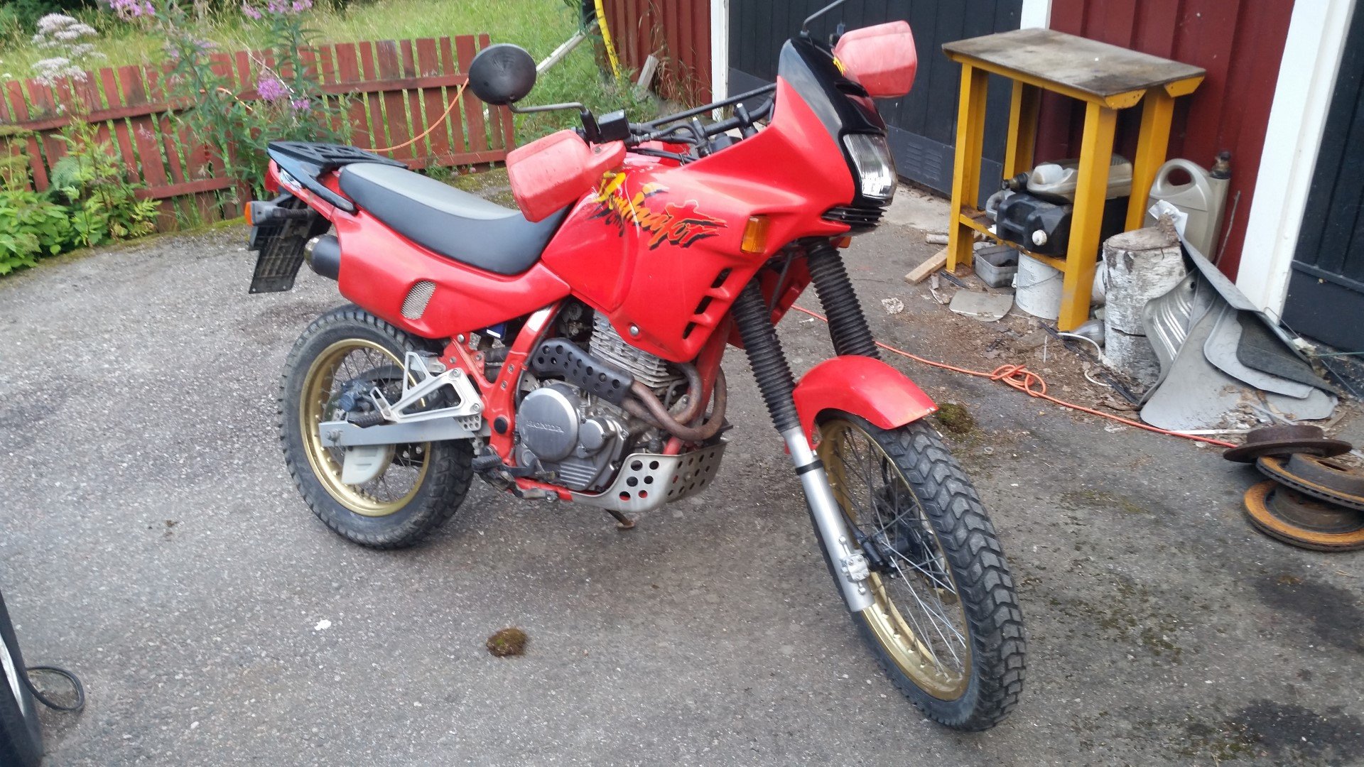

Råkade spontanköpa en motorcykel häromdagen..
Brukar spana lite lätt på offroadhojar på blocket och plötsligt dökt det upp en billig Dominator ganska nära mej,
pratar med säljaren och han tycker jag kan komma och titta på den direkt om jag vill.. ja vad fan..
Sklutar förstås med att jag köper den och får krångla med hyrsläp fram och tillbaka, men en bra sak var att lokala OKQ8
numera har ett täckt släp med ramp för 120:- extra (299 för 3h), underlättar oerhört om man är själv.
Det är iaf en Honda NX650 Dominator '92, obesiktigad och lyset fungeraade inte, dessutom småskavanker.

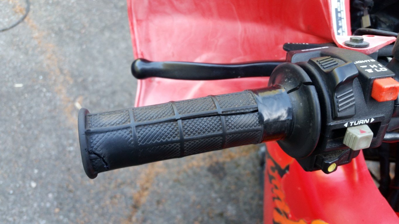

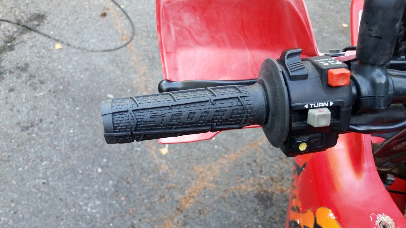

Bytte även gummihandtagen till scott-handtag, mycket snyggare och frmaförallt myckt skönare att hålla i.
Re: Nytt japanskt inköp..
Såhär blev det f.ö..
Före:

Efter:
