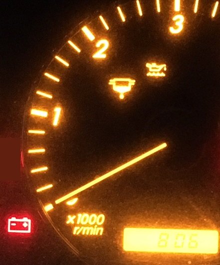

Har en Avensis 2.4 D4D från 2005 (diesel). I morse fortsatte batterilampan lysa trots att jag startat bilen. Efter någon km tändes också lampor för varning oljenivå (gul) samt vatten i bränslefilter (gul). Jag tror i alla fall att det är det lamporna betyder efter att ha googlat (?), se gärna bifogad bild! Nu undrar jag om någon här vågar spekulera i om de två gula lamporna kan vara ett följdfel av underspänning? Känns mystiskt att det kommer samtidigt tycker jag - har aldrig sett dessa lampor lysa tidigare. Oljenivån är OK och oljan är bytt för 200 mil sedan, till rekommenderad typ enligt Castrols tabeller.
Vid mätning av batterispänningen fick jag 11.7V medan motorn fortfarande gick, efter att jag stängt av den steg det till 12.2V. Jag fattar ju att jag måste kolla generatorn samt kablarna till den, men det jag undrar är om jag vågar köra med bilen och ladda med laddare mellan varven, eller om jag måste ställa den? :-o Den både gick och lät som vanligt, och den gick inte ner i "limp-home".

Spänningsfall kan ge dom märkligaste symptom.
Jag skulle inte åka i onödan. Är batteriet dåligt/halvdåligt kan den stanna även under kortare färd. Moderna bilar drar mycket ström.
Det är bara gamla dieslar med mekanisk insprutning som går trots att dom är helt strömlösa.
En modern dieselmotor dör.

Micke2 skrev: ↑mån 25 nov 2019, 19:02:00...Moderna bilar drar mycket ström...
Det syns ju rätt tydligt med tanke på att den drar ner batterispänningen till 11,7 volt när den går. Den måste väl nästan suga minst en kilowatt för att det ska sjunka så mycket, om nu inte batteriet också är kass förstås. (En kilowatt kontinuerligt ur ett bra bilbatteri drar ur det på kanske 10-15 minuter innan det inte klarar av att driva några apparater längre, teoretiskt mycket längre än så, men spänningen sjunker mer vid hög belastning än vid låg på grund av batteriets inre resistans.)

Micke2 skrev: ↑mån 25 nov 2019, 19:02:00 Spänningsfall kan ge dom märkligaste symptom.
Kan bara hålla med om det.. man kan verkligen få vilka orelaterade varningslampor och felkoder som helst om spänningen dippar.
