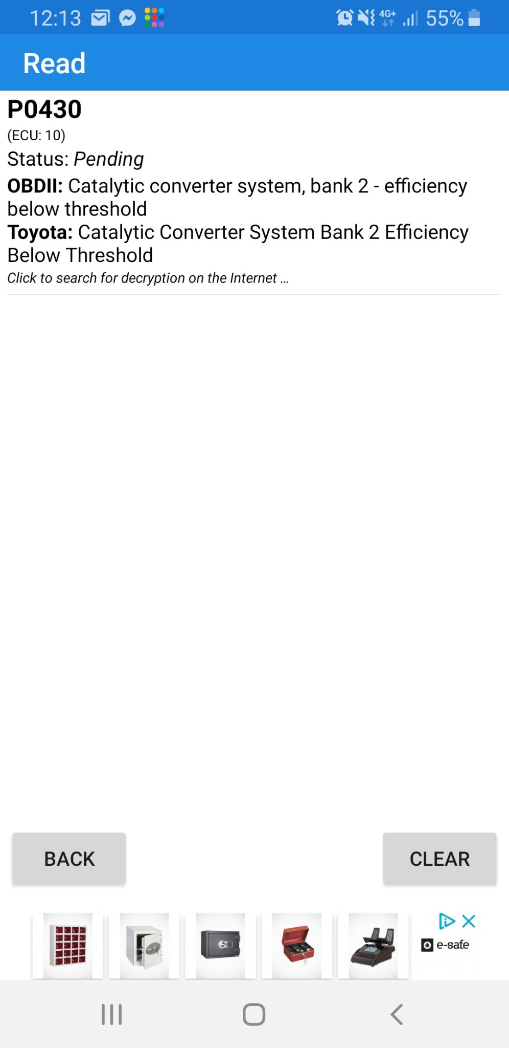

Hej. Vet att frågan varit uppe förr men såg bara gamla inlägg angående felkod 0430. Läst runt lite på nätet och kommit fram till att det finns flera sätt att återgälda problemet.
Har en avensis som jag köpt med felkoder. Står att det är bank 2 catalyct konvertera system effiency low.
Har bytt motor olja , olje filter, tändstift, luft filter.
Har mätt mina o2 sensorer 4st alla har värden.
Läste lite från en gammal tråd att någon uppdaterat mjukvaran på filen och fått det att funka?
Min bil går ryckigt vid kall motor men sen kör den precis som vanligt. Har släckt lampan men den kommer tillbaka dagen efter.
Tack på förhand
Tack på förhand

Den hör sannolikt inte ihop med felkoden, som kommer från att katalysatorn renar för dåligt. Troligen helt ok för bilprovningen gränser, men inte ok för bilens egna parametrar.
Bilen är nog felfri, förutom att katten inte håller nyskick.
Toyota har satt för snäva parametrar för att trigga katalysatoreffektivitetsvarningar, och att det är tämligen vanligt är nog parametrarna i kombination med att allt fler kortkör mer och mer. Det käkar katalysator det.
