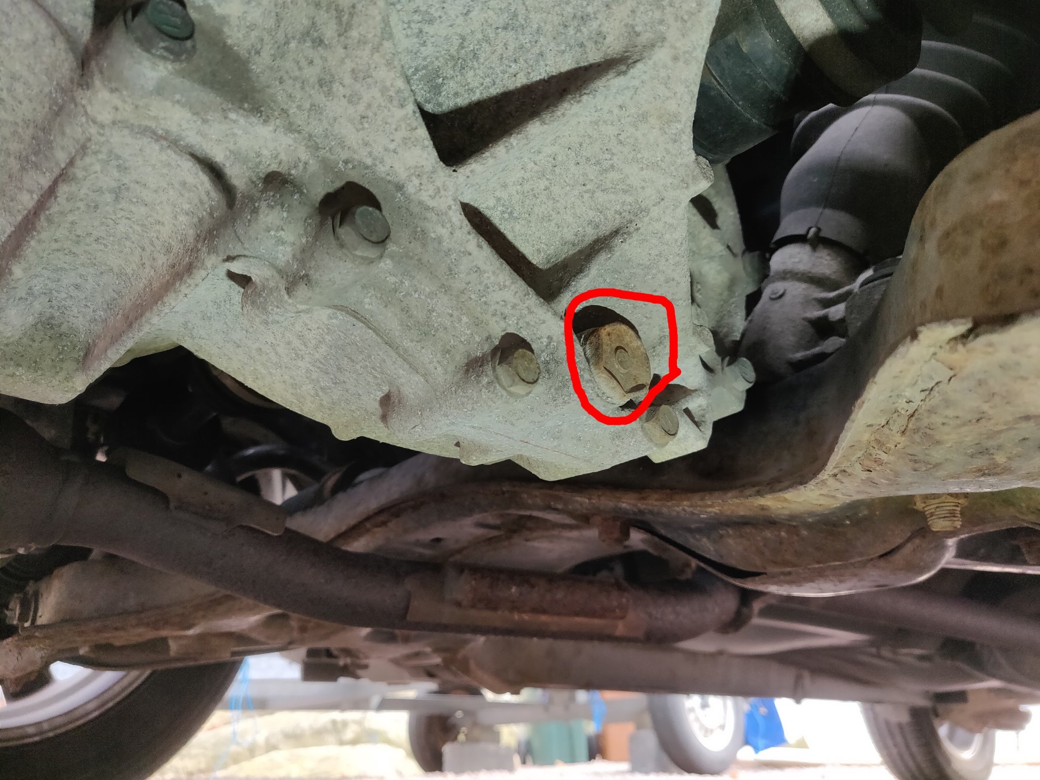

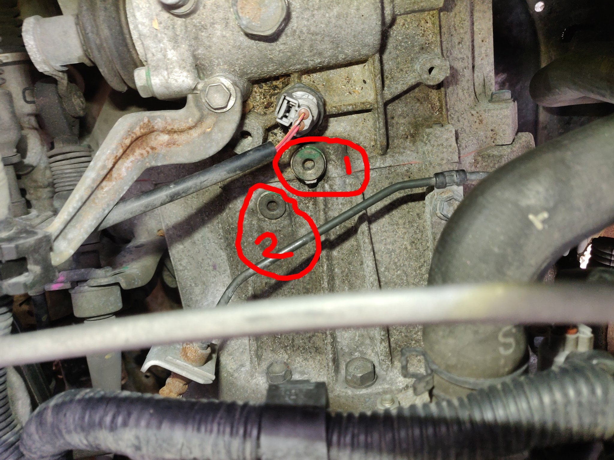

Jag kröp under bilen och tog en bild. Tog även en uppifrån?
Är någon av de rödmarkerade skruvarna till för avtappning, påfyllning eller nivåkontroll? (för olja i växellådan)

Första bilden ser ut som avtappning, ska sitta en liknande plugg längre upp. Normalt sett 24 mm grepp om jag minns rätt.
Påfyllning brukar ske med slang och tratt till nivåpluggen som sitter på sidan, eller det är åtminstone så jag gör.

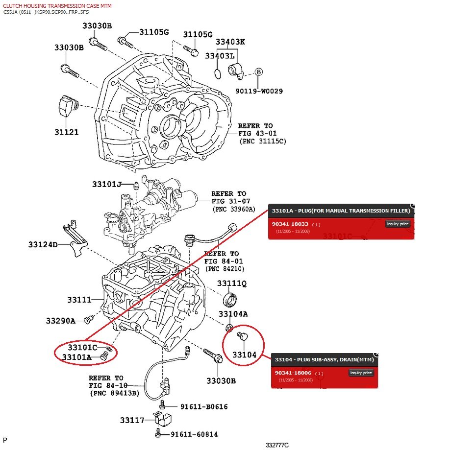

Vet inte om denna bild är till hjälp? (Tror det är samma växellåda? annars får du gärna ge mer info om bilen så kan jag kolla noggrannare.)

Ja men då valde jag rätt motor så då borde bilden stämma hyffsat.
Här är en bra sida för att hitta sprängskisser och artikelnummer: http://japan-parts.eu/toyota/eu/2005/yaris-frp/
Men det senare förutsätter ju att man verkligen har fått alla val rätt för att artikelnumren ska stämma.
