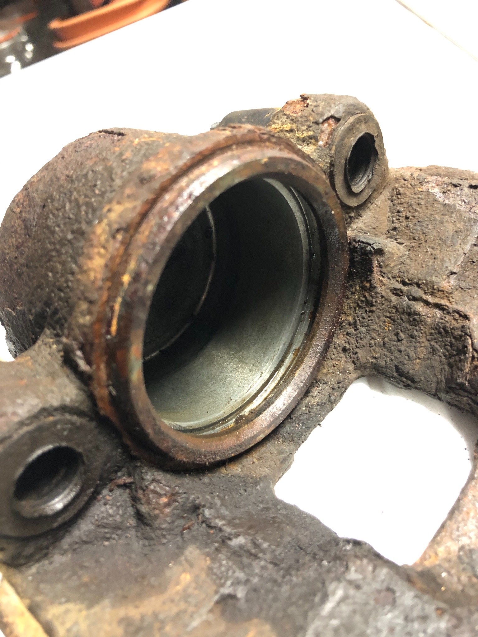

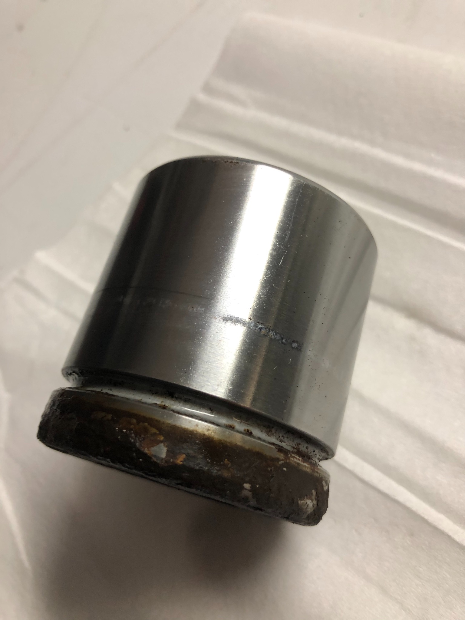

Tjena, ja har precis bytt ett bromsok höger fram. Och nu snurrar hjulet som en dröm och ingen varmgång så det var ju förmodligen rätt.
Nyfiken som jag är drev jag ut cylindern för att kolla skicket och i mina ögon ser ju både oket och cylindern okej ut. Man kan skönja en kant på själva cylindern. Men kan någon med mer erfarenhet än jag säga om detta räcker för att det ska kärva eller hade det kanske räckt med att spruta in bromscylinderfett under damasken?
Till saken hör ju att även vänster sida blir lite varm, dock inte i närheten av vad den utbytta sidan blev. För att rulla på hjulet när det är upphissat får jag ta hjälp av båda händerna, så bromsen ligger ju på. Så det lutar åt ett nytt bromsok även där. Dock har jag inte smort innanför damasken, i övrigt smort och testat att bromsbeläggen rör sig och glidpinnarna löper fritt.

Smörja kärvande kolv är konstgjord andning.
Du har en rostkant på kolven. Putsades den, honar i loppet och monterar nya tätningar så är det nog bra sen.
Men nu har du monterat nytt ok. Det är mest långsiktigt, men när det kärvar brukar man byta båda oken på samma axel. Det andra är sällan långt efter.
Förutsätter givetvis att gliddetaljerna är helt ok.
Ofta kan hållaren rosta så beläggen inte kan röra sig även om kolven och gliddetaljerna fungerar.
Men det aldrig hård anliggning

Ok, tackar, jag gav den andra sidan ett nytt ok också även om det inte var lika olyckligt. Dyrt så in i bängen, men vi ska ju ha kvar bilen några år hoppas vi.
Inlägg: 4975
Re: Är detta ett bromsok i dåligt skick?
kolvarna brukar vara så billiga att det är bäst att byta, cylindern spelar inte lika stor roll då det inte är en tätande yta, honar man den och byter packning så är det oftast bra sen.
Kolla vad ett packningsset och en ny kolv kostar.
Till min ST205 vill jag minnas att packningssetet kostade 300:- och kolvarna 98:- styck, jag bytte två, men då är det en ovanlig bil och oken var sviindyra. (4000:- styck tror jag)
