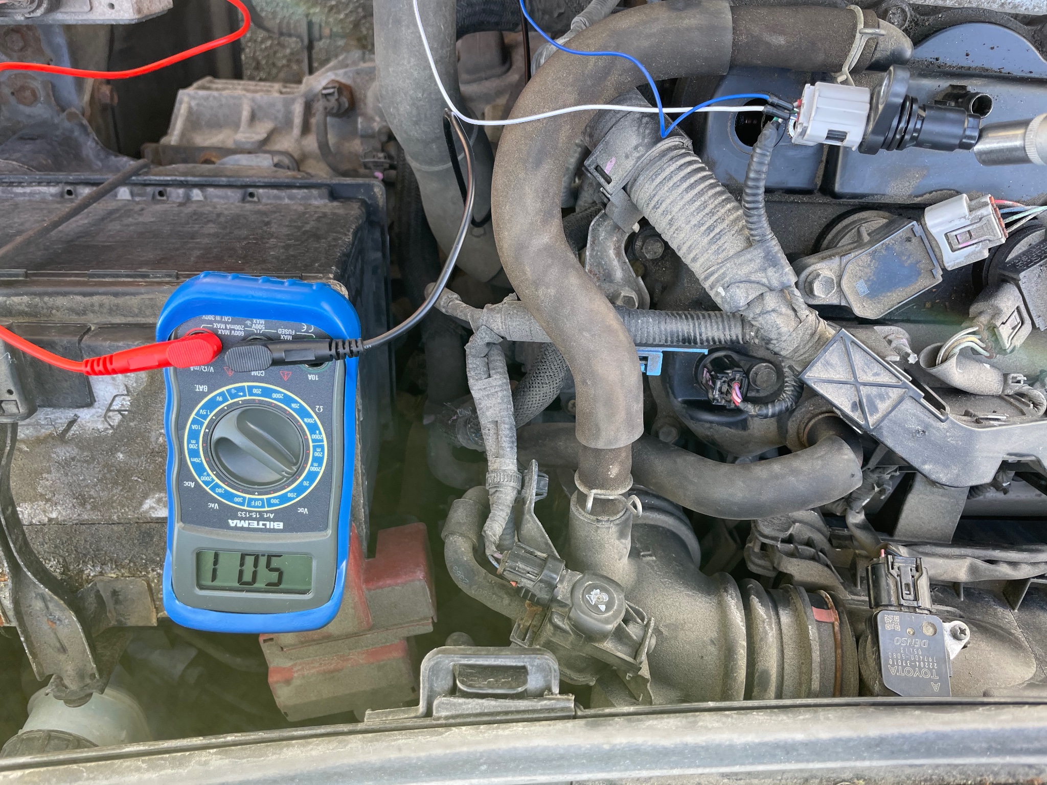

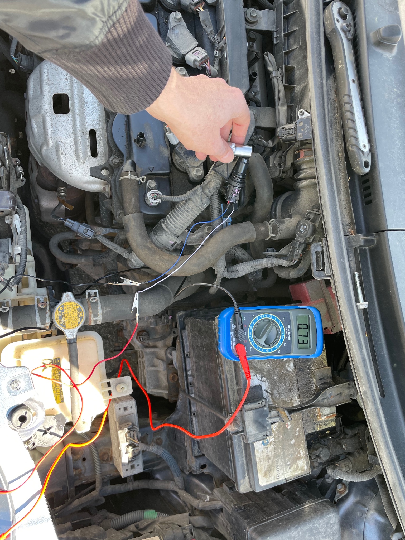

Har en felkod P0016 som jag börjat felsöka på egen hand. Jag har nya multimeter back probat kamaxelpositionsgivarna.
Sensorn (1) närmast front på bilen gav konstant 5V och inget utslag när jag testade magneten med en järnbit.
Sedan testade jag sensor (2) närmast kupé och där hade jag konstant 4.12v och när jag testade med magnet så gick den ned till 0.7v.
Min slutsats är att sensor 2 verkar fungera som den ska (hade dock förväntat mig 4.8v enligt youtube) men sensor 1 är trasig och behöver bytas.
Vad tror ni är jag på rätt spår?
Är ganska grön på detta så tacksam för hjälp.

Sträckt kamaxelkedja.
Ger utslag på kampositions sensor därefter. Beror i regel på underlåten oljeservice.
