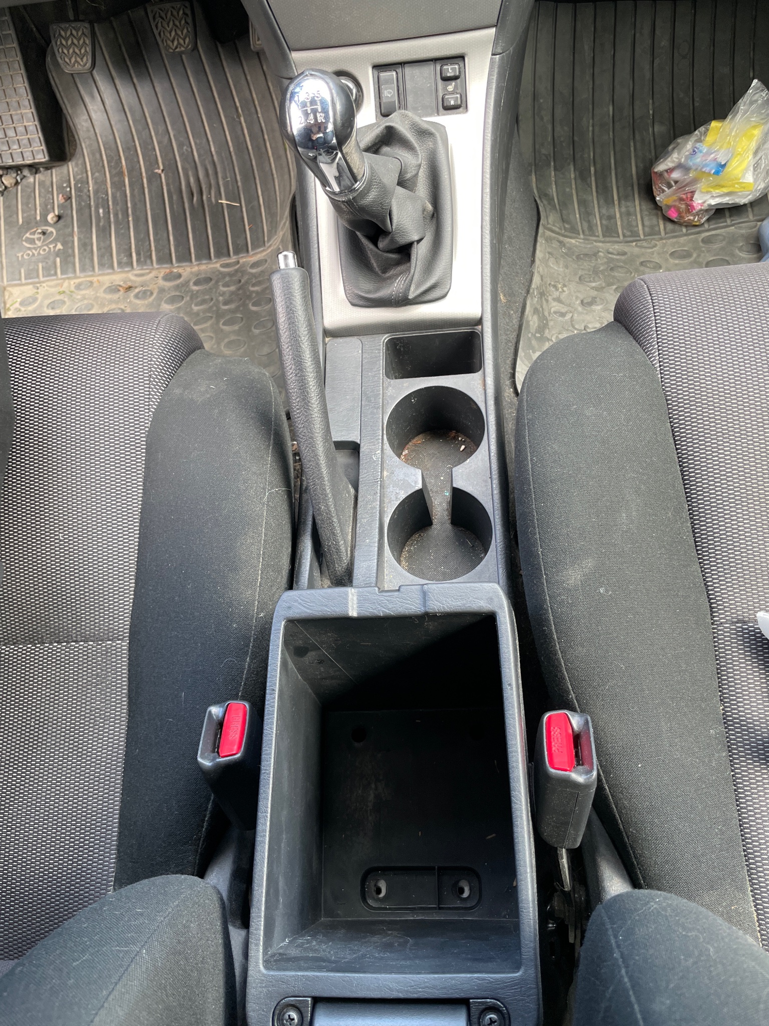

Jag är väldigt oerfaren när det kommer till att meka och fixa saker i bilar men jag tänkte ge mig på att spänna handbromskabeln i min Toyota Corolla. Jag har sett lite YouTube filmer och det verkar inte så svårt men jag lyckas inte få bort plasten. Jag hittade två skruvar i en lucka men sen tar det stopp, det känns som att halva bilen sitter fast i ett plaststycke och jag lyckas inte få bort resten. Jag testade att ta i lite men då knäcktes någon plastbit och nu vågar jag inte fortsätta.

Tja! Reggade mig bara för att svara dig, då jag gjorde samma jobb själv förra veckan, brukar lurka annars. Börja med att justera bromsbackarna i trummorna. Dessa kan sitta mer eller mindre jävligt och vara rostiga osv... Men värt att kika på, det är steg ett för bra handbromsfunktion. De flesta trumbromsrar fungerar likadant och det finns ganska detaljerade youtubeklipp.
När du fått dessa att ta jämnt kan du justera vid handtaget för att kompensera ev. sträckt vajer, det fick jag göra. Skruvarna du tagit ut mittfacket är rätt. Ta bort växelspaksdamasken och plasten som sitter fast i den, där sitter två skruvar till som håller ihop övre och undre mittkonsolen, ta bort dessa. Bänd sedan loss den lilla plastbiten framför själva växelspaken, denna knäcks lätt om du inte tar bort den (fråga mig hur jag vet). Ta loss kontakterna till alla knappar, tändare osv. Lyft upp/bort hela armstödet. Du kan behöva dra upp handbromsen för att det ska gå. Justera så att spaken tar bra kring 3-4 klick, typ? Färdigt!
