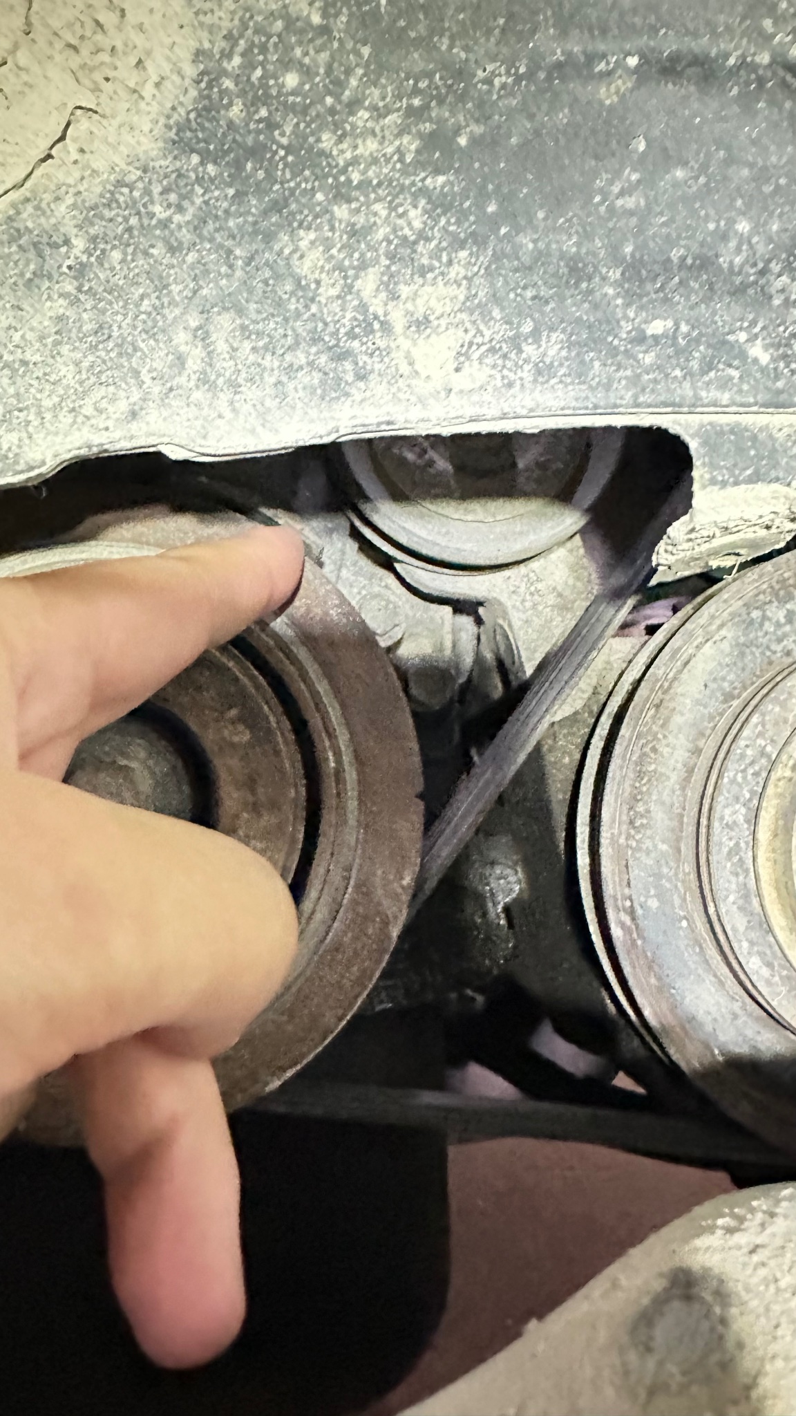

Har dock eventuellt hittar problemet, vevaxelns markering stämmer inte alls med markeringar på blocket, felar rejält - pekar med fingret mot "0" och vevaxelns markering syns tydligt till höger.
Nu har jag aldrig i mitt liv nollat en motor, så må nog läsa på lite. 😀

Lyfte av allt, kamremen såg otroligt fräsch ut, har endast gått 4-5k mil, så rev inte allt utan släppte på den bara och justerade kamaxlar och vevaxel så att markeringarna stämde. Satte tillbaka kamremen och bytte ut övriga tre då dessa var sopslut, torrsprickor överallt. Satte allt ihop, bilen startade helt ok, men går fortfarande endast på 3 cylindrar, 4e cylinder vägrar hoppa igång.. Det sjukaste är att om jag kollar vevaxeln efter att bilen har gått på tomgång i cirka 40-50 sekunder så ser det ut som att den är ur fas igen. Var extremt noga med att snurra den ett par varv innan ventilkåpan sattes på plats för att säkerställa att alla markeringar överensstämmer, men fortsatt samma problem.
Kan det vara så att nån ventil sitter fast i fyras cylinder och på så vis jävlas den med resten av motorn?
